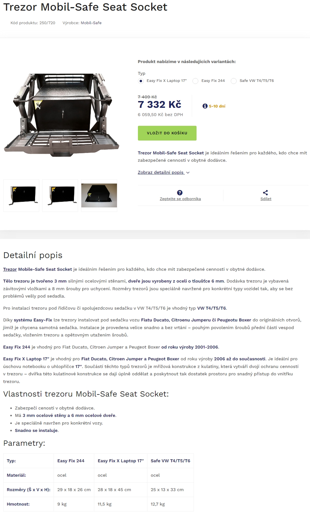

Nejedná se o bednu jak uvádí kolega na obrázku,ale jednoduchou sestavu,kde převážnou část tvoří plechový spodek sedáku, Tak je to váhově jen horní krycí deska a přední dvířka se závorou a zámkem, Sedačka se nedá odšroubovat,je jištěna šrouby uvnítř schránky. Odemknout se to dá jen při otevření dveří. Pohledem dovnitř není skoro vidět co to je. Kryje to sedadlo. Vyrobit by se to určitě dalo.
