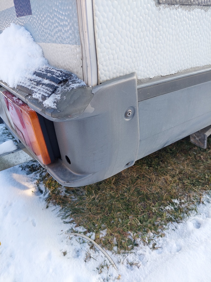

Ahoj lidi, sháním někoho s 3D tiskárnou a skenerem, který by uměl na ní vytisknout konec nárazníku??[img][/img]

A co třeba svařování plastů? Firma typu jako v odkazu http://www.svarovaniplastu.kvalitne.cz
Já se chci u nich stavit hned po skončení tuhé zimy.

Ahoj, taky bych se priklonil ke sváření, a asi to bude i levnější, scházejí umi doplnit. Mrkni na videa. Marián

Ještě dodatek, koukal jsem, žes z okolí Prahy, tam maš možností mraky, když si to sam demontuješ a daš jen díl o to to budeš mit rychleji hotové......
pechacciČlen
Jj.,tohle se běžně opravuje. Svařit nebo zalepit, když to nejde svařit, vytmelit, nalakovat. Lepší dobře opravený původní (originální) díl, než nějaká replika.
