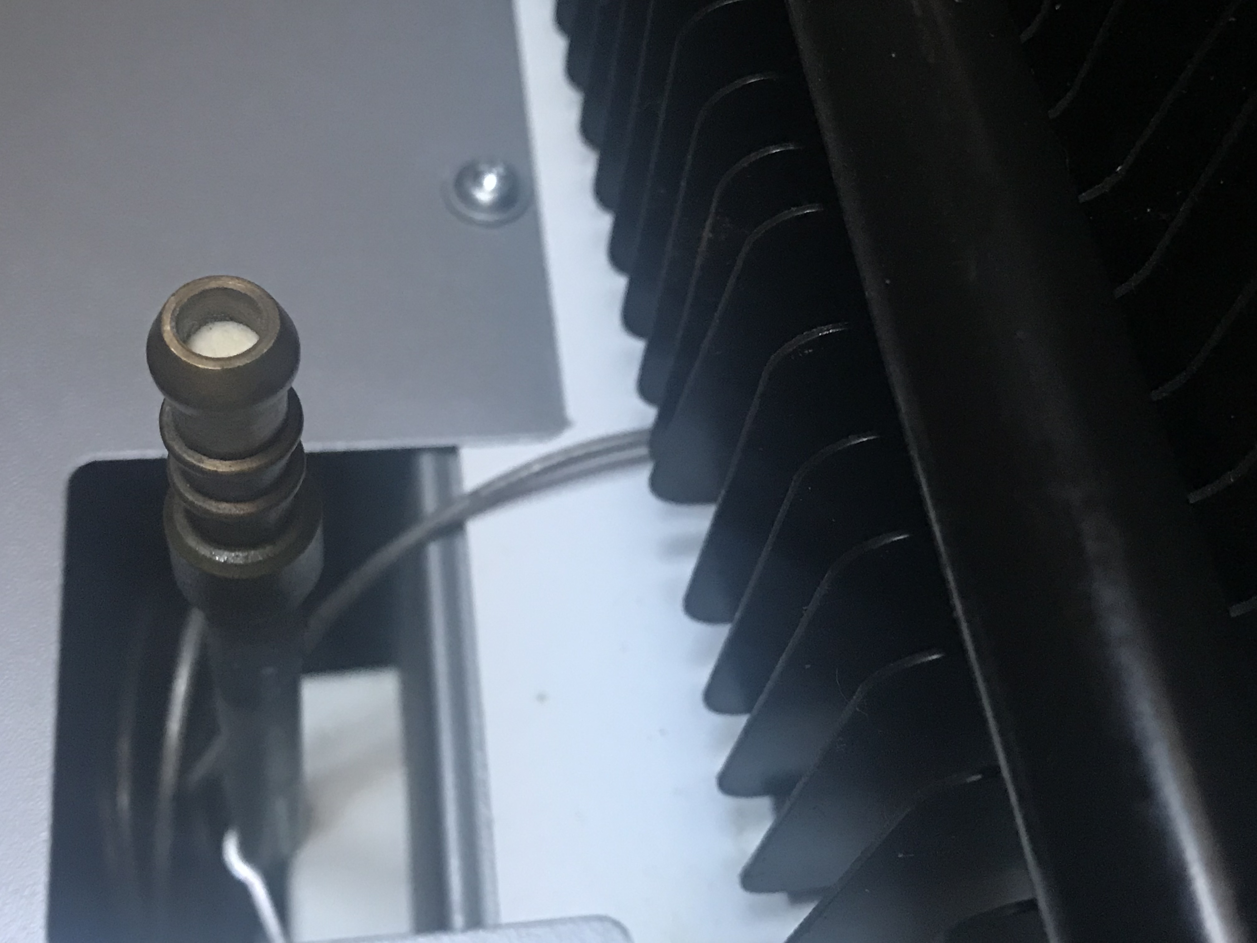

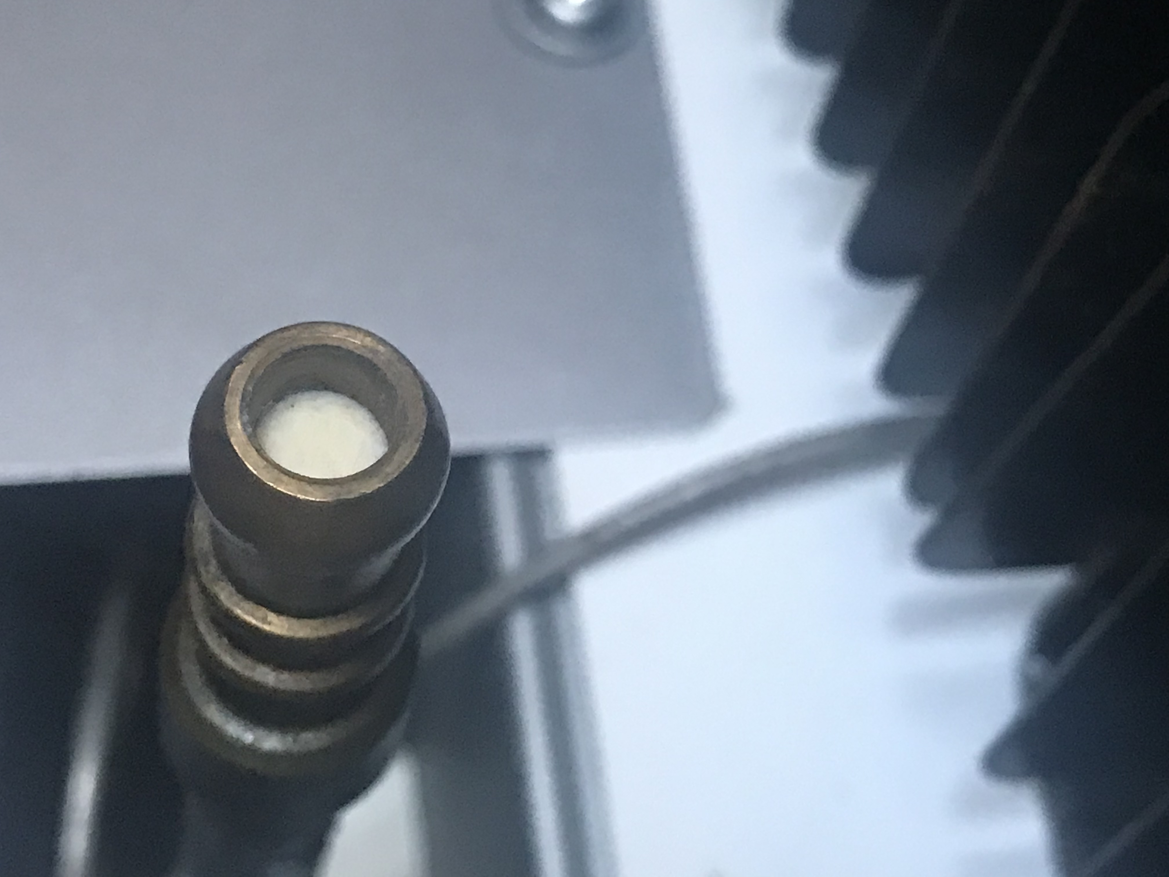

Ahoj. Mám technický dotaz na absorpční ledničku. Koupil jsem z druhé ruky, nebyla dosud používaná na plyn, ale na 220/12v. Na vstupu pro plyn jsem si všiml bílé výplně trubičky. Dotaz je, zda je to nějaká zátka co je potřeba vytáhnout, nebo to tam má být? Díky moc za radu.

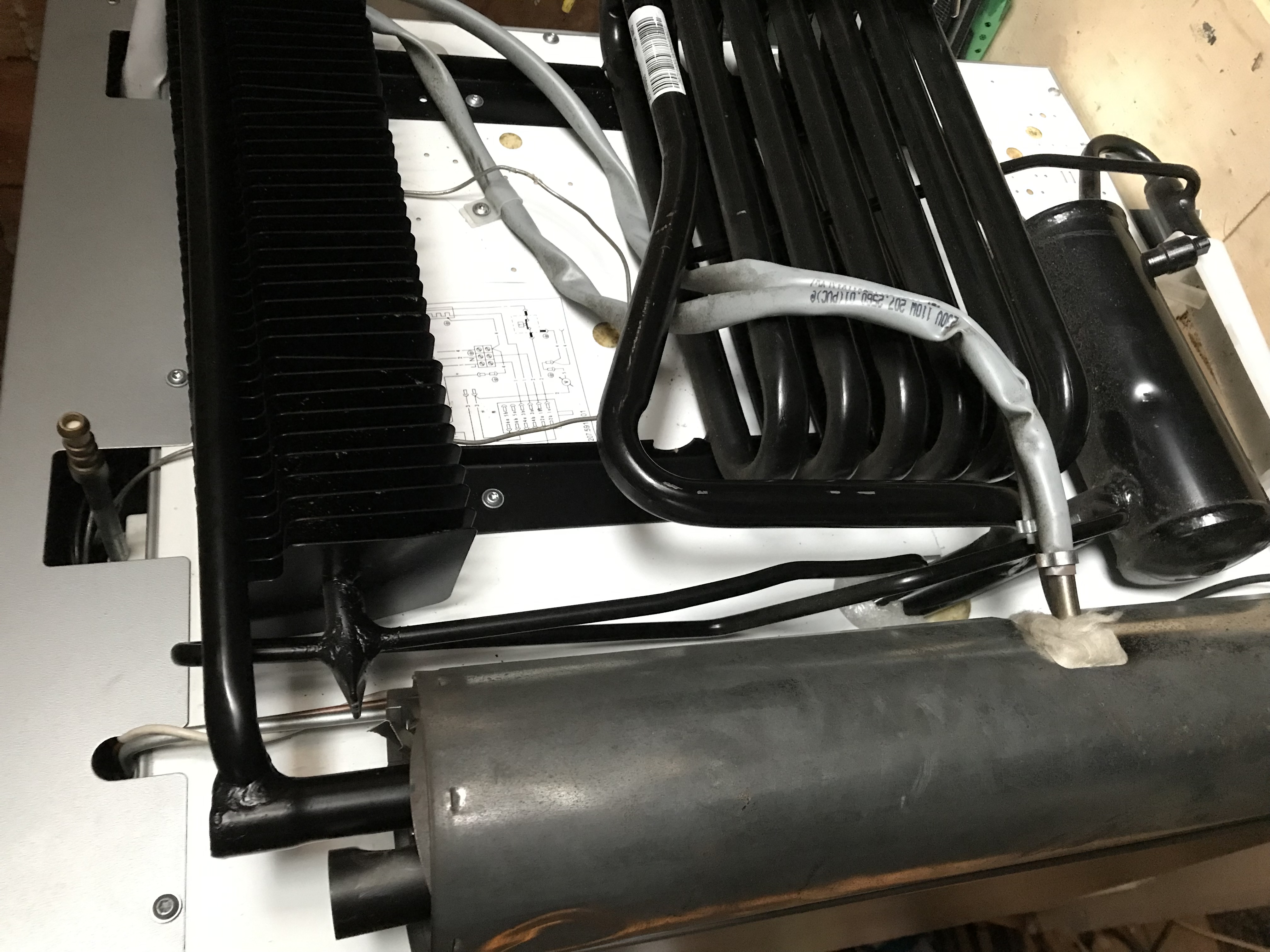

Nemáš víc fotek? Tohle nevypadá jako vstup pro plyn. Zkus vyfotit celá záda.Frown
já bych řekl že je filtr aby se do trysky nedostal bordel z plynu, aspon já když jsem koupil novou ledničku tak jsem to tak měl ( je to podobný jako filtr od cigarety)

Tak jo, je to skutečně přívod plynu, a je to filtr.

Ahoj, Jestli jsem pochopil správně návod přiložený funem, pak podle obrázku na straně 12 toho návodu by se měl vložený filtr ( myslím si že je se jedná o ucpávku) odstranit před připojením plynové hadice. Možná se pletu, raději to ještě omrkněte.Wink

K tomu obrazku na strane 12 je na strane 82 v cestine popis - "Vymena plynoveho filtru: obr. 11". A na obrazku 11 je znazornene - odpojenie hadice, vybranie pinzetou filter, zahodenie do kosa, danie noveho filtra a zapojenie hadice naspat.
Cize myslim ze Fun ma pravdu, je to filter. Ale mozno sa tiez mylim.
