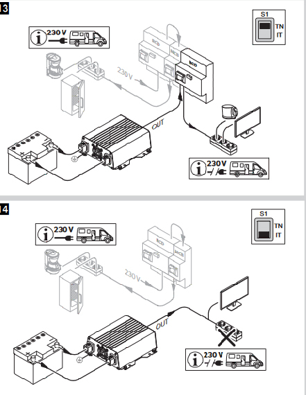

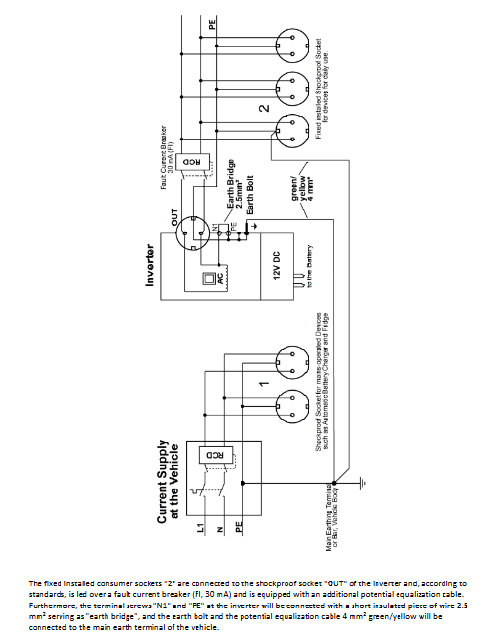

sipadan Připojili následující soubory:
inv2.pdf [31.17kB / 165 stažení]
inv1.pdf [33.64kB / 135 stažení]
sipadan Připojili následující obrázky:

@ KAravanin
1. nečti český návod, v EN to máš jasně popsané jako "Chassis grouding screw", což předpokládám je jasné
2. neinstaluj měnič do vozu, který nemá jasné rozreslení možností rozvodů zásuvek ve voze od výrobce, nebo zapojuj jen tak, jak je v návodu uvedeno, i když bys rád jinak
3. když se podíváš na návody, které jsem přiložil, tak tam najdeš buď přepínač soustav, nebo propojovací svorky (někde je šroub), což zcela zásadně ovlivňuje možnosti instalace a de-facto způsob ochrany
Pokud nechceš používat pouze jednu zásuvku - tu na měniči, tak se zbav tohoto měniče a kup si jiný, kde Tě výrobce bude naprosto přesně informovat o možnostech zapojení měniče a následných zásůvek a Ty budeš mít jistotu, že měnič splňuje požadavky pro takový způsob instalace, nebo ne .... pak budeš mít klid.
