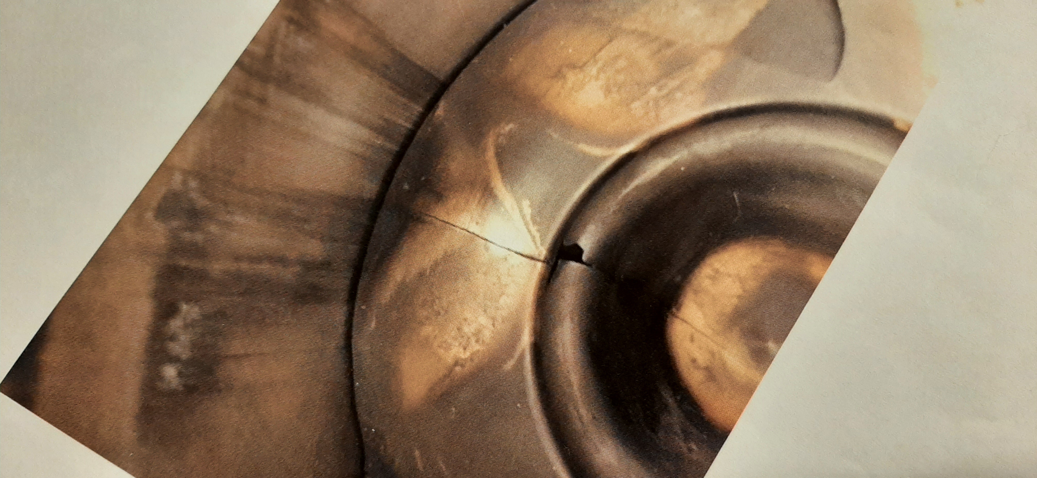

Já to tipuju na prasklý píst a poškozenou stěnu válce.....
JakubvČlen
Potvrzeno. Praskly pist a nasledne pridreny. Je to na celkovou repasi.

Ahoj, dneska zprava ze servisu. Veskere rozeslane dily otestovane s vysledkem: 2 praskle pisty, 3 vadne vstriky, zlehka netesne cdi cerpadlo a zlehka tece turbo, vytahany retez, osoupane napinaky... oprave bude resena vymenou vsech pistu, vybrusem, hlava je ok. Repasí vstřiků, repase turba i cerpadla... hotovo za mesic az 2. Cena... 160bez dane.

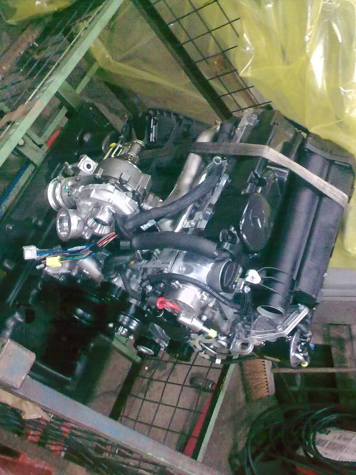

JakubvČlen
Ahoj, motor je hotový. Repasovane je cerpadlo,vstriky, komplet vybrus, nove pisty, repase turba, repase alt, vymena koplet rozvodů. Navrch spojka a olej v prevodovce a samozrejme naplne a filtry.
Zaruka 3r, jeste to neni pohromade.
Po dotazu proc repase alt po 112tis km. Pry čas a kdyz uz je to venku... dtto cerpadlo a turbo.
Sloučené 31.12.2021 22:24:
Zdravim po vcerejsim vyzvednutí Adrie ze servisu.
Je hotovo a neskutečné se stalo pravdou a ta těžká a velká krabice se posunula vlastní silou domu. Písty, ložiska, rozvody, lamela a pritlacak, olej v prevodovce, to vse nové. Turbo, cerpadlo, vstriky,alt,starter to vse po repasi. Jeste osetrili konzole pro ulození mozoru, je to fakt pekný, jako nový.
5 měsíců v servisu. Ale vetsinu casu se čekalo na motorárnu, pak na drobnosti. Celkem 160bez dane a odtah 65 s daní.
Je to pěkný auto. Je jen škoda, ze najede málo za rok. Prumerne 10tis. Chtelo by to jezdit víc.
V priloze fotka pístu ve válci před demontážía. Onen píst který jsem si jsko jediný díl nechal.
