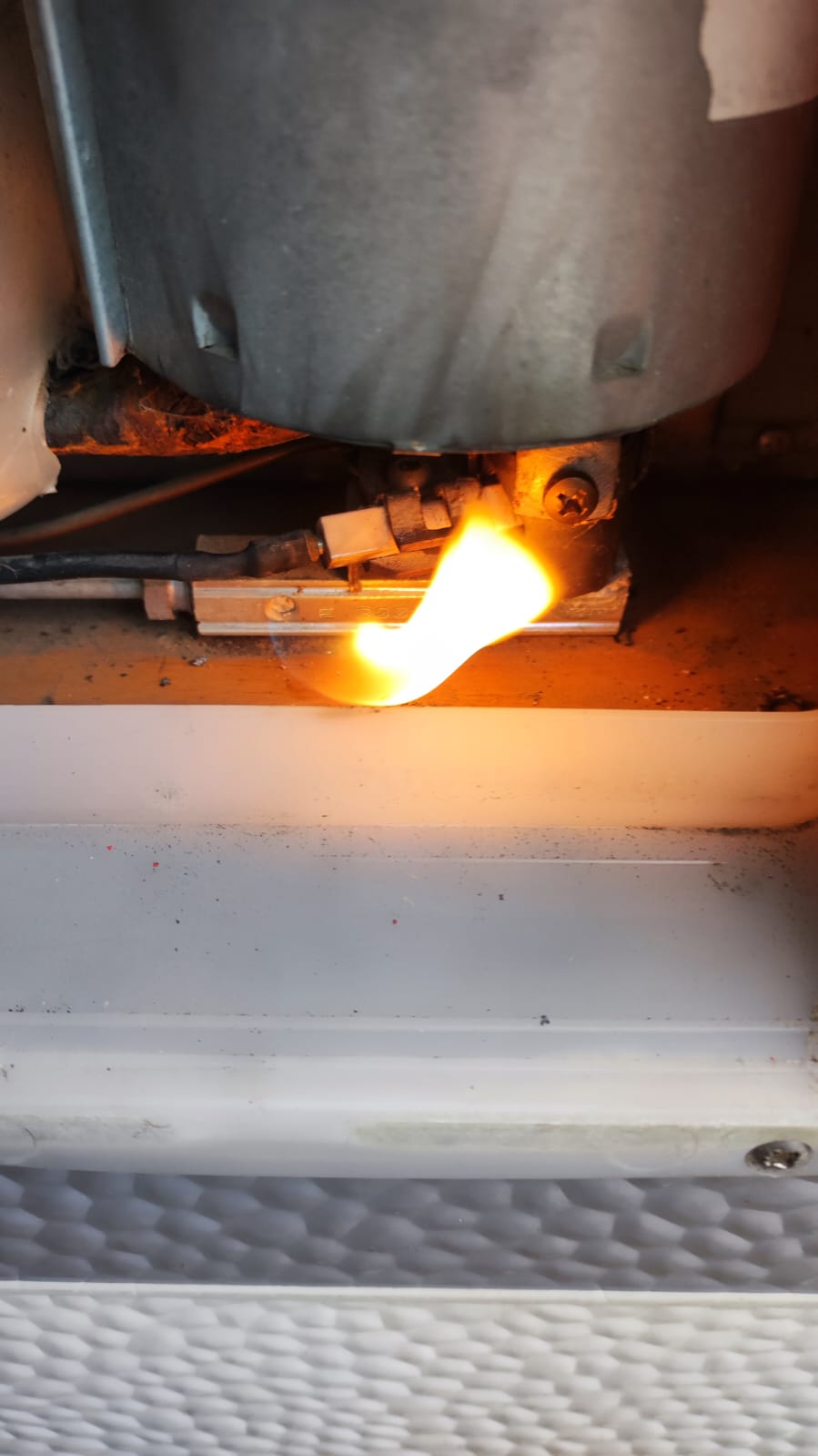

Chladnicka nejde na plyn iskru dava no plamienok nechyti ked som to skusal zapalit zapalkou tak plamienok chytil hned za spojkou s takej dierky vyzera akokeby to bolo zanesene nejakou havedou a plyn nedochadza tam kde ma horiet asi by to chcelo rozobrat a vycistit no este som to nerobil tak si niesom uplne isty aby som nieco nedodrbal.
vgar Připojili následující obrazek:

Asi si tam pavouk udělal pavučinu Smile
Chce to vyčistit. Jestli se na to necítíš svěř to do rukou dobrého servisu. Je to lepší, než se s tím trápit.Like
Pořád mi vrtalo hlavou jak může vyhořet karavan,teť je mi to jasné. Už to nezapínej a pokud si troufáš podívej se na Youtube je tam několik ukázek . Bacha na trysku nepoškodit ,nezvětšit dírku.

Měl jsem to také tak, vymontovál jsem hořáček ven, pozor za připojenou trubkou je takový plíšek, ale ve skutečnosti je to tryska. S tou je třeba zacházet velmi oparně, neboť při jejím poškození se musí vyměnit. Následně jsem vyčistil tělo hořáku (projel jsem to vrtáčkem, protože tam byl usazený karbon), následně smontovál a lednice chlatí nahoře v mrazáčku na -15 stuňů.

Tak dakujem vsetkym za podnetne rady chladnicka po vycisteni funguje akurat bol problem tu cast demontovat a
po vycisteni namontovat kedze je to cele na takej preglejke a skoro vobec tam nie je ziadna manipulacna vola no nejak sa to podarilo bolo to brutalne zasrane nejakym hmyzom ktory to doslova zamuroval hlinou neviem ci tam aj nezdochol ta chladnicka asi na plyn nesla velmi dlho ja mam ten karavan druhy rok.
Celkom by ma zaujimalo odkial ta haved tu hlinu nanosila.
