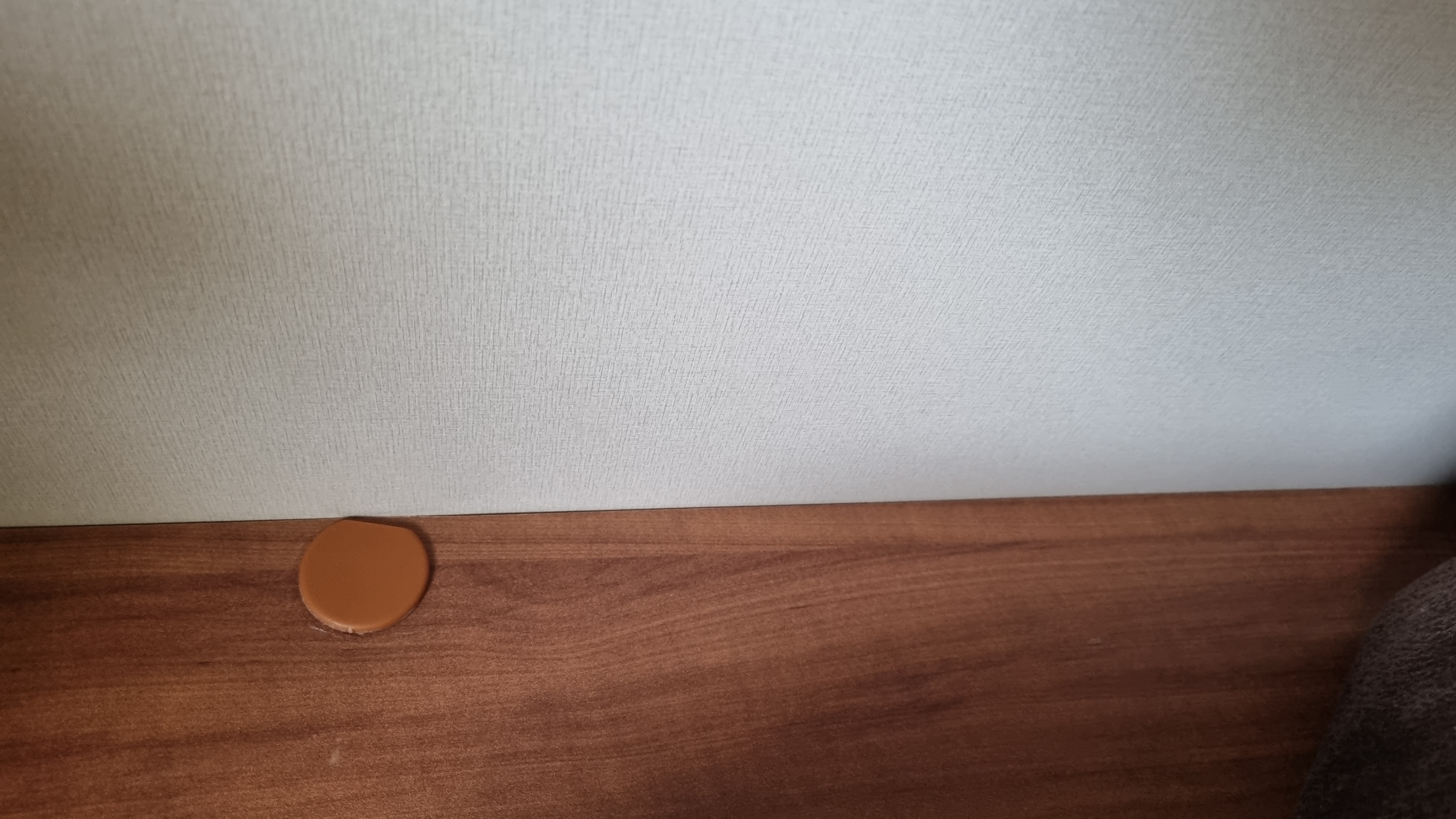

začíná se mi vytrhávat nábytek z bočních stěn. Stěny jsou bez výdřevy, z GFK panelů. V tom polystyrenu to drží jen silou vůle a jak se to pořád kroutí, tak mi vypadávají šroubky. Máte někdo tip, jak by se to dalo přitáhnout? Přemýšlel jsem o nějaké hmoždince, např. na sádrokarton, ale mají velký průměr. Díky za rady....

Ahoj, asi jsi chtěl napsat, že to nedrží ve slabé překližce, viděl bych to na dva způsoby opravy,
koupit plastové truhlářské úhelníčky a přípevnit je zevnitř skříněk na 4 vruty, neprotočit !
nebo zachovat stávající způsob, vyndat stavající plast navrtat na zarážku 8 díry místo šroubku,
zalepit polyuretanovým lepidlem 8 týbl správné délky, lepidlo vypění a spolehlivě drží, bohužel bude pěnit i do
prostoru do vytuhnutí nutná kontrola a otírání nitroredidlem ! Potom zpátky plast předvrtat a zašroubovat vrut do týble.
BobrosmBobrosmČlen
díky, úhelníčky mám jako poslední možnost. Týbl je fajn, ale ta díra by byla moc velká, dostanu se tam tak na 4mm a i to je hraniční.

Nakonec jsem se rozhodl pro hmoždinky. Budu je muset trošku upravit, tak se snad povede....
a co pro jistotu hrany nábytku ke stěně trochu ještě přilepit ?
BobrosmBobrosmČlen
jestli to dopadne, jak je vymyšleno, tak lepení nebude vůbec potřeba. Původně jsem to chtěl také lepit, ale pak jsem od toho upustil.
BobrosmBobrosmČlen
Tak se povedlo. Jen hmoždinky jsem musel trochu upravit aby se vešly do výřezu v nábytku. Přestalo mi vše vrzat a vypadá to dobře, snad to bude i držet....
