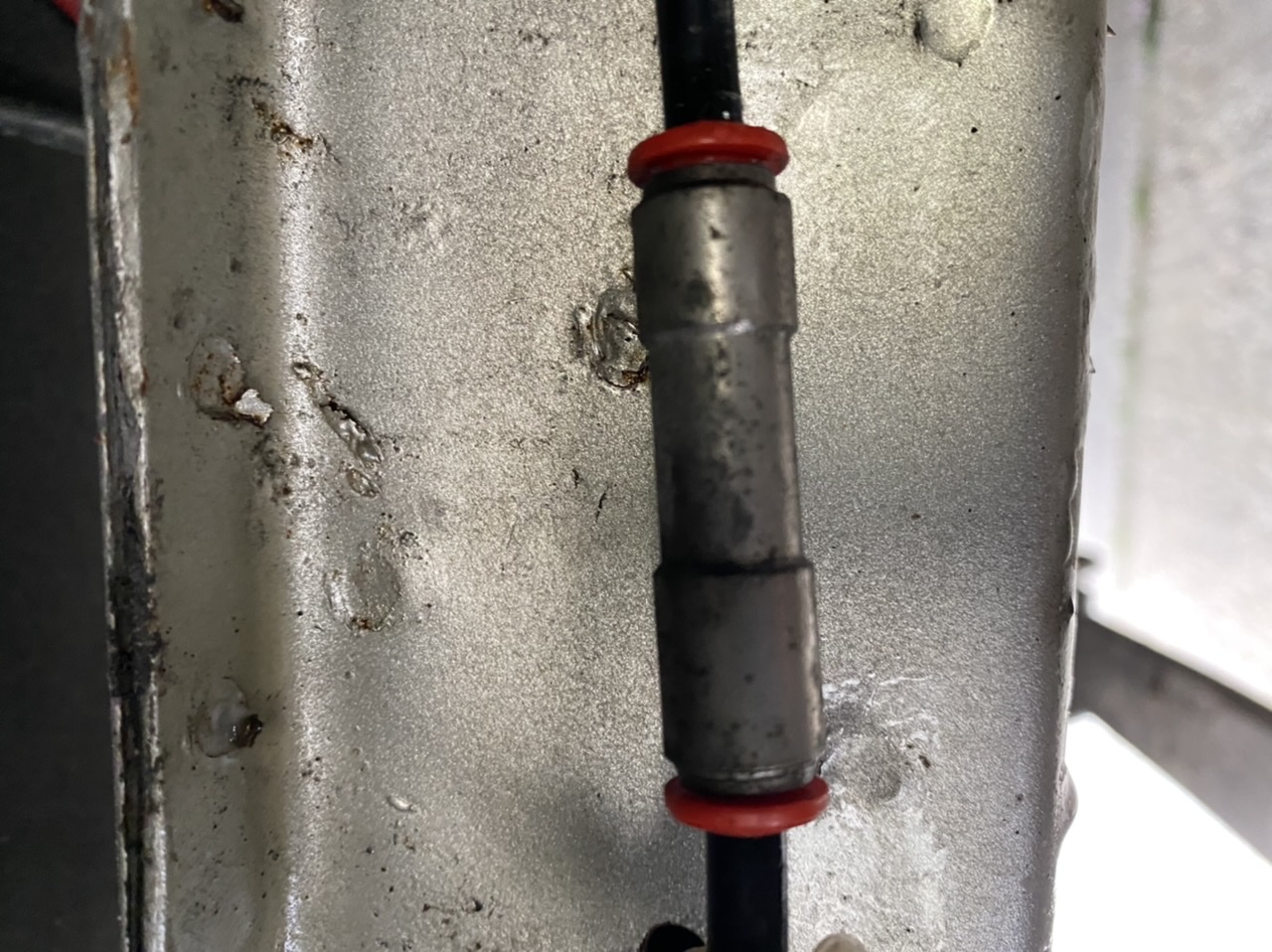

Zdravim. Chcem sa spýtať , či mi neviete poradiť, kde kúpiť spojku na vzduchové hadice ako na fotke. Jedna sa mi o tu nerezovu. A akým spôsobom sa to rozpaja. Dik. Roman

Ahoj, rozpojuje se to tak, že to "červené kolečko" zmáčkneš dovnitř a trubičku vytáhneš.
A myslím, že se to dá koupit tam, kde prodávají tlakové hadice, atd.

Pozeral som to, ale nikde som nenašiel jednocestnu spojku. Aspon teda myslím, ze to je jednocestna, nakolko mi mech na druhej strane nepúšťa vzduch, drží. Alebo sa mýlim? Ak by mi niekto poslal link, budem vďačný. Dik.

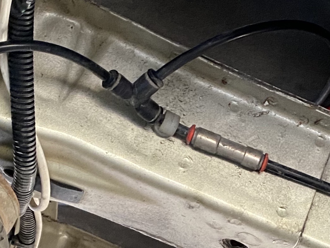

Mám dvouokruh od Goldsmitt. Stejná spojka s ventilem mi praskla podélně, než mi přišla nová ze SRN (originál), tak jsem to zkusil nahradit spojkou s jednocestným ventilem, kterou jsem koupil v ČR, byl to krám, kde dělají kompresory. Na provizorní opravu to stačilo, ale když jsem jel a při jídě došlo hlavně na nerovnostech k houpání vozidla (na jedné straně byl při zhoupnutí jiný tlak než na druhé), tak se přes tento "obyčejný jednocestný ventil" přefukoval vzduch zpátky proti směru do druhého okruhu, kde v tu chvilku byl na moment nižší tlak..... Takže po pár km jízdy v zatáčkách a na hrbolech jsem měl rázem v každém okruhu jiný tlak..... Jakmile mi přišel originální díl, tak jsem to vyměnil a rázem bylo po problému, nevím jak to "soudruzi v západním Německu" mají vymyšlené, ale funguje to....

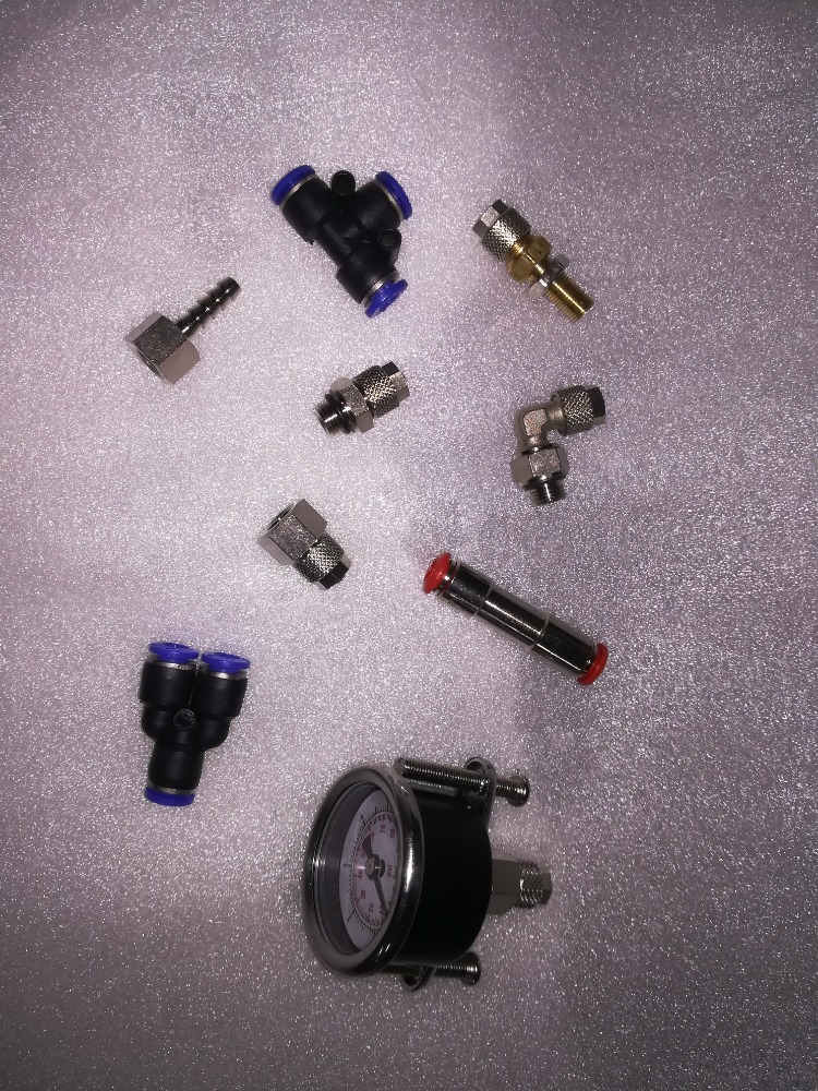

Jako výrobci přídavného vzduchového pérování máme na skladě veškeré komponenty ke vzduchotechnice na vozidle.
Umístnění spojů hadic a zpětného ventilu pod vozidlem není moc vhodné řešení.
Veškeré spojovací prvky i kompresor montujeme vždy do kabiny vozidla.

Ani soudruzi v západním Německu, ani Lana, ani žádny jiný výrobce vzduchového pérovani tyhle dily nevyrábí, ale používá standardizované díly určené k tlakovým rozvodům vzduchu, takže buďto jsi koupil něco jineho, nebo jsi měl smůlu na špatný kus, a nebo jsi to špatně namontoval.

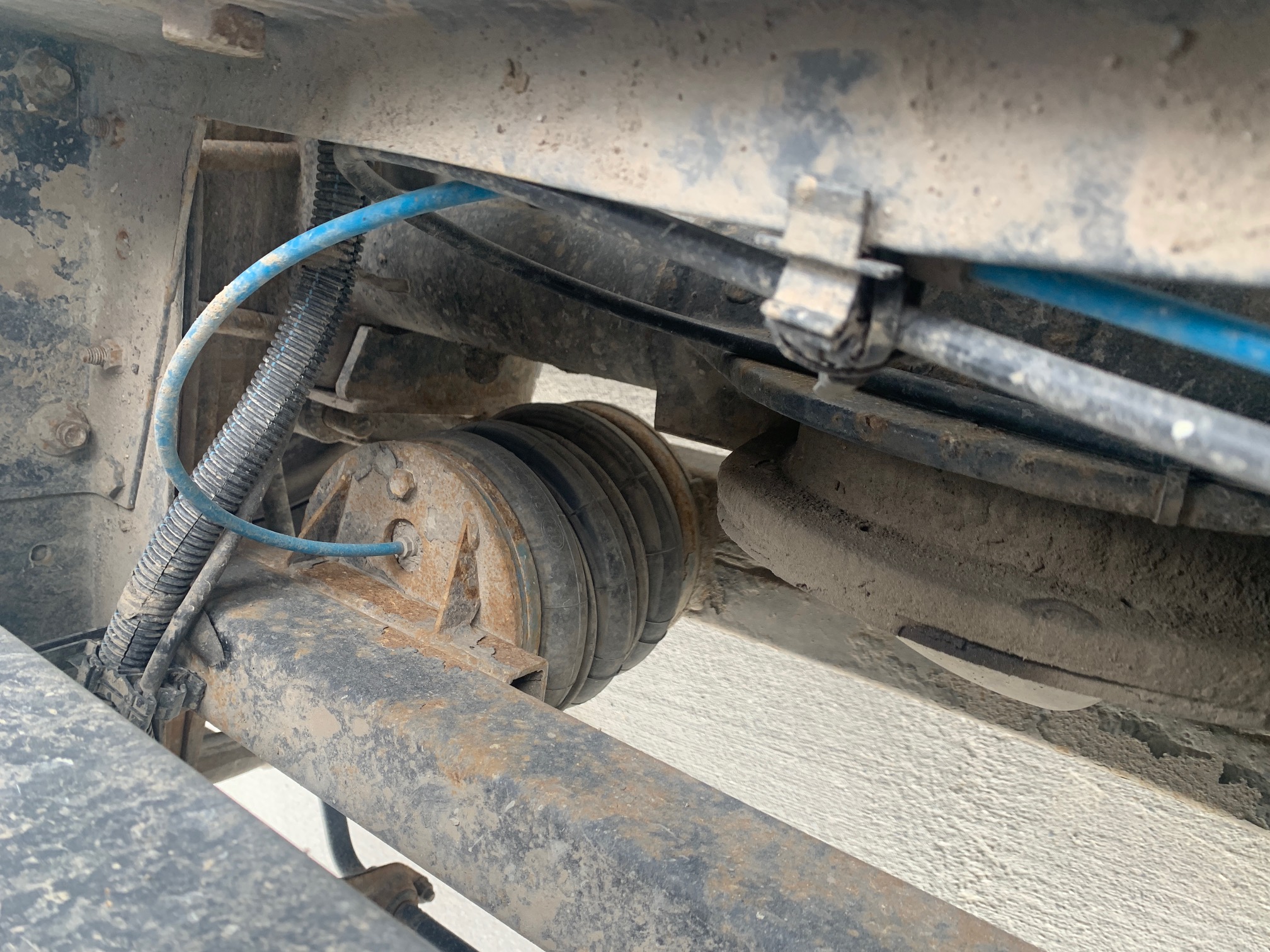

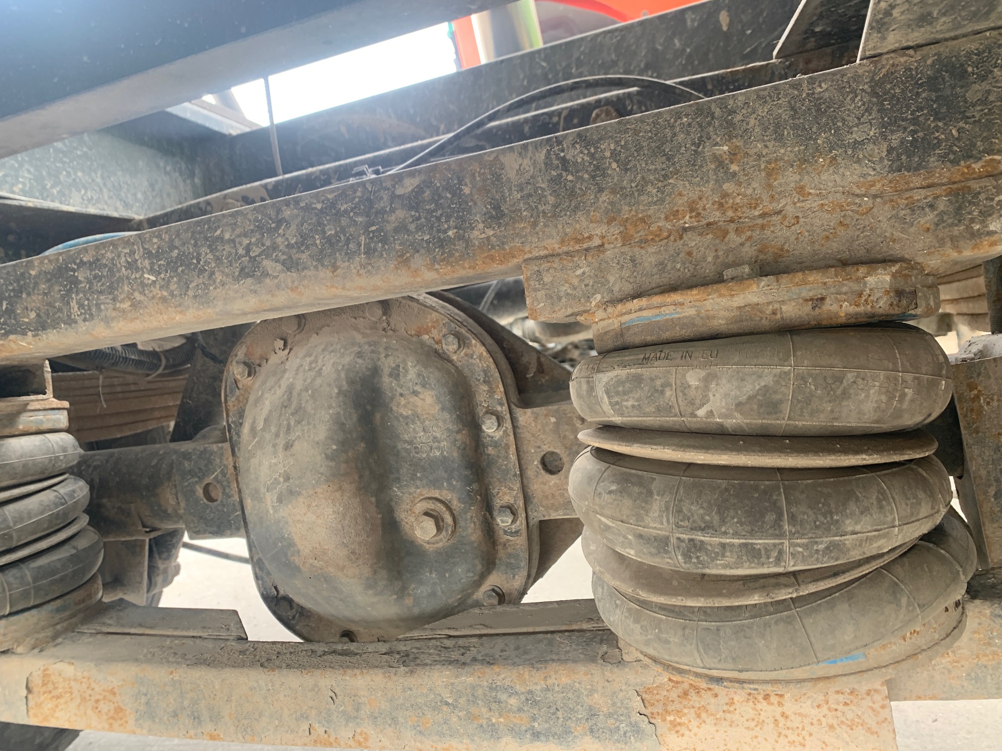

Obrátil se na nás zákazník na opravu vzduchového pérování, od české firmy která mu tuto polskou sadu montovala u něj doma. Zákazník nás informoval o tom, jak Sadbyl oklamán montážmí firmou která se prezentuje jako český výrobceSad vzduchového pérování a že jeho Shockvýrobky jsou kvalitní a z českých komponentů. Shock
Pro informaci jaký je rozdíl mezi českými a polskými výrobky vzduchového pérování přikládám Shockfoto z opravy polského výrobku prezentováného klamně jako český výrobek, přímo od výrobce,Sad který ale pochází od firmy MTT z Gliwic - Polsko.
Po dvouletém provozu na vozidle, je [u]konstrukce uchycení měchů celá zkorodovaná a měchy jsou konstrukčně mimo svojí osu[/u] a tím došlo k jejich poškození.
Na spodním kroužku měchu, zůstal zbytek modré barvy jako důkaz původu výrobku!
Odbornou montáž vzduchového pérování u zákazníka českou firmou se můžete přesvědčit na přiložených fotografiích.
Reference o montáži a výrobku si může udělat každý sám

Pozdravujem všetkých. Chcem sa velmi poďakovať členovi LANA z tohoto fóra za jeho rady, ochotu a pomoc pri riešení môjho problému so vzduchovým podvozkom. Poradil a poslal potrebne komponenty. Zajtra idem na vec. Veľké dik Lana. Roman
