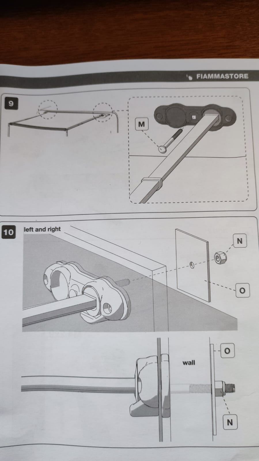

Tiez pozdravujem som rad ze by sa to nemuselo pripadne vrtat kazdopadne manual hovori nieco ine prikladam obrazok k montazi.
vgar Připojili následující obrazek:
vgarČlen
pechacciČlen
No koukám na to, to musí být nějaká inovace. Schválně jsem vyštrachal návod a tenhle krok s přišroubováním tam není. Jen to visí a opírá se to o stěnu karavanu. Ale používám takhle markýzu už druhým rokem a žádný problém.
vgarČlen
Tak mozno ze mali nejaky problem s reklamaciami neviem preco to zmenili kazdopadne to skusim len poistit v liste proti posunu do stran a uvidim prevrtat durch sa to da vzdy mozno sa este niekto ozve ako to ma on,
