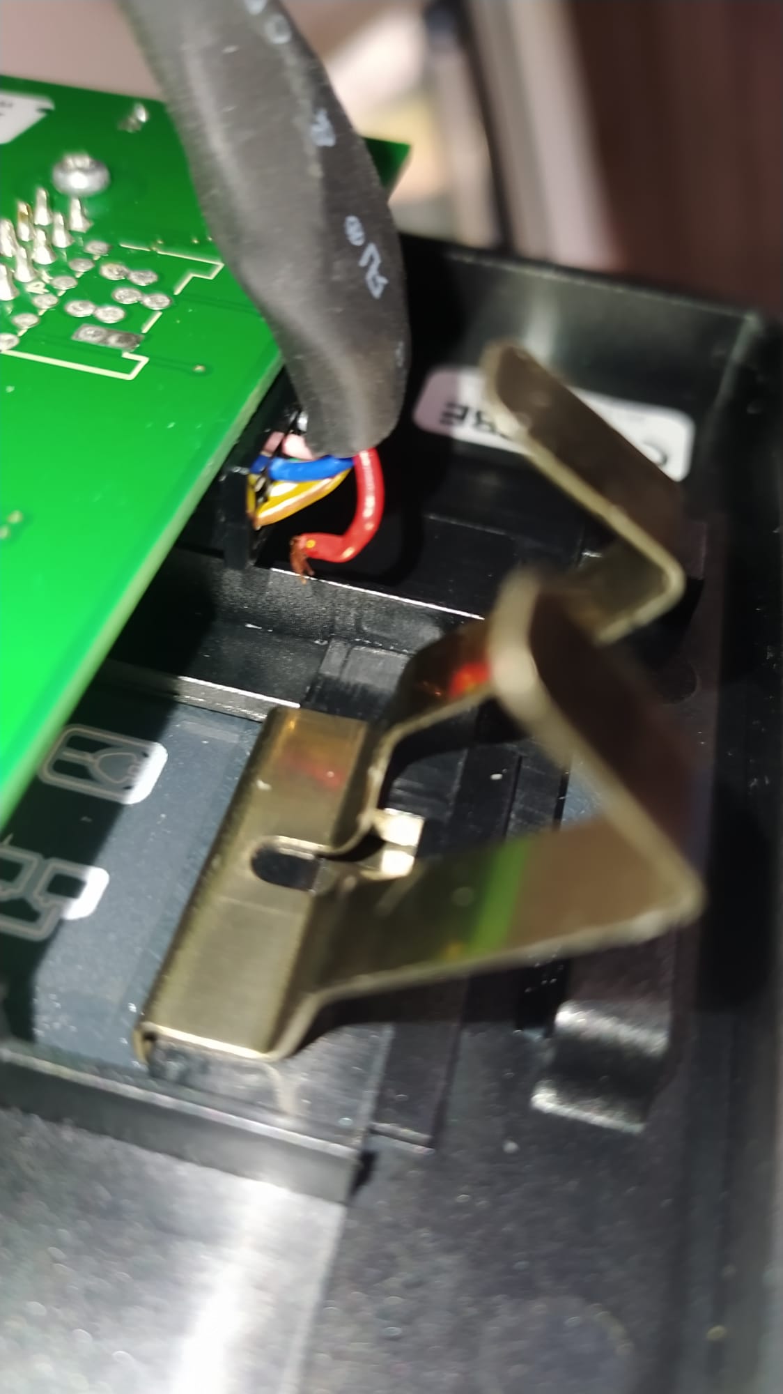

Mám obytné auto Benimar Tessoro 440UP. Při rozsvícení uvnitř nástavby se světlo rozsvítilo jenom krátce a zhaslo. Zároveň zhasnuly i všechny kontrolky na ovládacím panelu. Jedná se o panel CBE PC-180 OC. Panel nereaguje na stisknutí žádného tlačítka. Nefungují světla, zásuvky a splachování WC. Funguje topení, vodní čerpadlo (ale nejde z panelu vypnout) a lednice. Připojení na elektrickou síť 220V nemá na fungování žádný vliv.
Demontoval jsem panel a zjistil jsem, že na konektoru přívodniho kabelu je volný červený kabel. Viz. foto v příloze. Konec kabelu má oholenou izolaci, holé dráty. Neměl by být tento kabel zapojený v konektoru? Může být nefunkčnost panelu, světel, zásuvek způsobena tím, že kabel vypadl z konektoru? Nebo nemá být tento kabel zapojený a závada bude někde jinde? Můžete mi někdo poradit?

Já myslím, že si závadu odhalil sám Smile. Když zagóglíš tuto sadu, tak najdeš fotky, jak má ten konektor vypadat a že má být plně využitý. pokud se dostaneš na druhou stranu toho kabelu k energobloku, tak doporučuji ho odpojit na druhé straně, než se pustíš něco řešit. Pokud bych se k němu nedostal, tak bych pro jistotu odpojil aspoň vestavbovku baterku a odpojil se od 230V, abych něco neodpálil při manipulaci s tím vytrženým drátem z konektoru.
