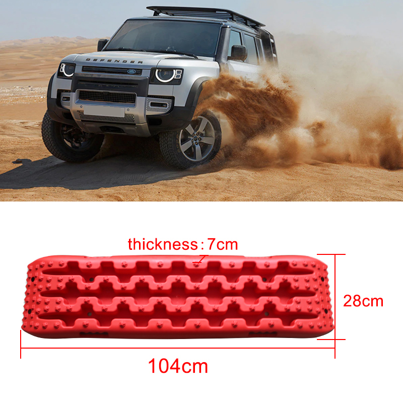

Nakonec jsem objednal tyto vafle z čajny
https://www.aliexpress.com/item/10050...66695.html
Až dorazí, tak je párkrát přejedu a poreferuju, jestli drží nebo je to typická čajna Wink

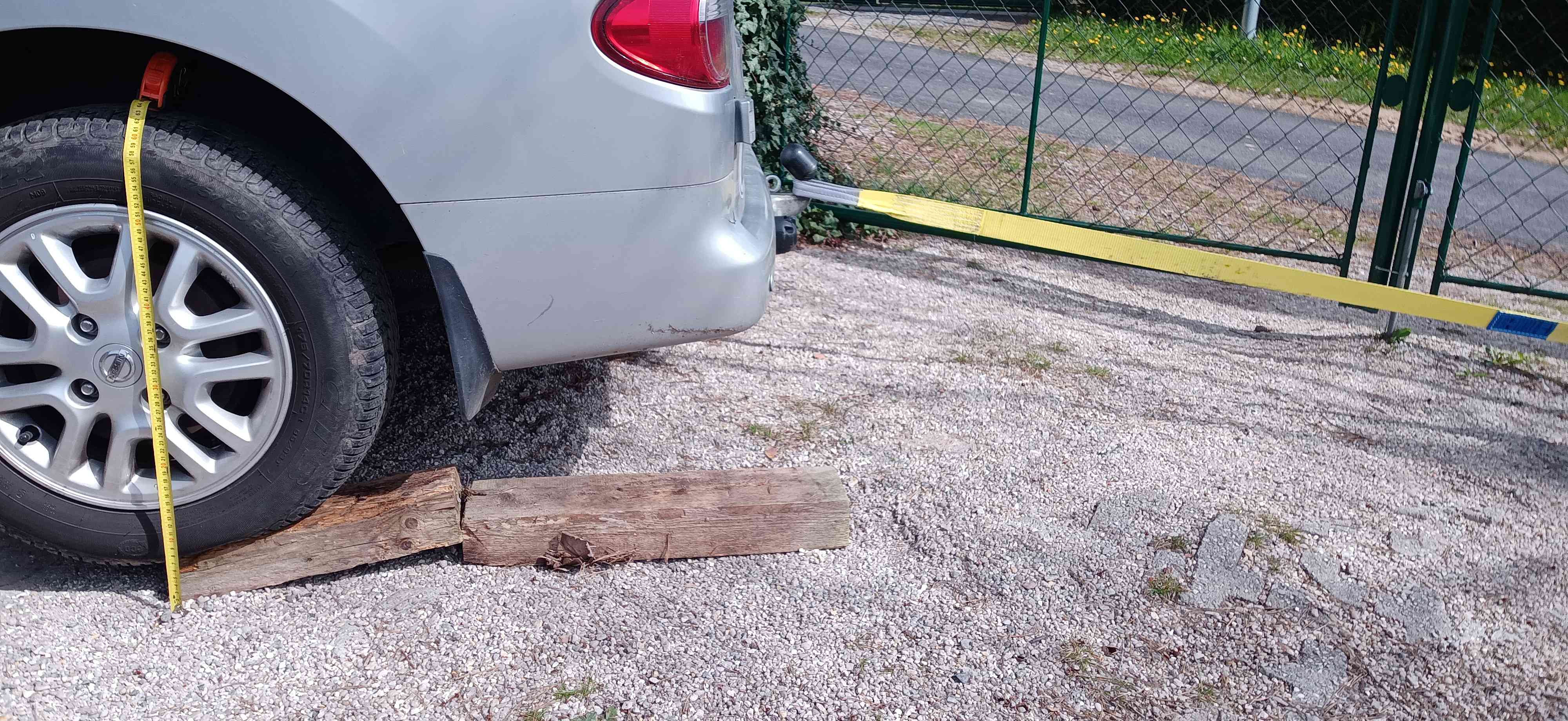

Já si pro tyhle případy objednal 30m tak zvanou "Slackline". Je to vlastně mírně upravená 50mm kurta s prodlouženou ráčnou. Co jsem viděl na videu, tak má celkem sílu. Až to přijde, tak to vyzkouším a mohu dát vědět. Jinak už jsou nějaké zkušenosti s těma vaflema z Číny?

Používám je mimo jiné při offroadových expedicích a při menších zapadnutí fungují. Při vetším zapadnutí to jistí naviják a nebo kombinací obojeho.
JRB napsal:
@JRB - už jsou nějaké zkušenosti s těma vaflema z Číny?
Jsou na cestě

RomanPatrol napsal:
@RomanPatrol -
Myslíš ty vafle? Tyto konkrétní čajny?

Asi tě zklamu. Hlavní rozdíl mezi kurtou a slackline je, že slackline je PRUŽNÁ. Obvyklá pevnost je kolem 2t. A do ráčny se fakt moc kurty nevejde, takže na nějaké tahání je to silně nevhodný nástroj.
JRBNováček
Trochu jsi mne vyděsil s tou pružností :-). Včera slackline přišla a tak jsem ji dnes otestoval v provizorních podmínkách.
Výsledky:
a) auto se zataženou ruční brzdou na štěrku jsem posunul směrem vzad o cca 55 - 60 cm, než se ráčna naplnila kurtou. Kola se na štěrku částečně protáčely, částečně - spíše výjmečně jely smykem.
b) jedno kolo jsem zapřel dřevěným trámkem o výšce 8cm. Ráčnou jsem auto na ten trámek vytáhl ale byla to celkem dřina.
Auto je cca 1750 kg Nissan NV200.Nějakou pozorovatelnou pružnost jsem nepozoroval, ale nemám možnost srovnání s opravdovou kurtou. Překvapilo mne, jak je to skladné a 30 m kus se mě vejde pod sedačku. Za mne - jako první pomoc při zapadnutí by to mohlo být použitelné. Ale třeba zjistím, že ne... :-)

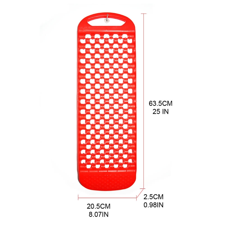

Koupil jsem tohle, jde to opakovaně nasadit, na rozdíl od řetězů se nemusím tolik válet pod autem (navíc je v létě kvůli váze nevozím) a skoro nic to neváží a zabere kousek místa. Na hluboký zapadnutí to asi nepomůže, ale když to jen klouže na blátě a mokré trávě, nebo je potřeba vyjet za mokra do mírného svahu (kde bych se jinak zahrabal), tak to funguje celkem dobře. https://www.auto-...ada-strong
Navíc je to nasazený za pár sekund,když si myslím, že bych se mohl zahrabat, nasadím před výjezdem rovnou 2-3 na každý kolo a nečekám, jestli se zahrabu nebo vyjedu...zatím to funguje Smile

Takové pásy se mi líbí. Mohu se zeptat, na jaká kola to dáváš? Mám Forda, 235/65 R16 plech.

Podzim a s ním související podmáčené pozemky je zde, a tak bych rád oživil tuto diskuzi a zeptal se nejen výše diskutujících na zkušenosti s “vaflemí”, hlavně u obytek s náhonem na předek a výrazně těžším zadkem.
Dá se na ně vůbec na mokré trávě najet, aniž by se museli zakopávat pod kola?

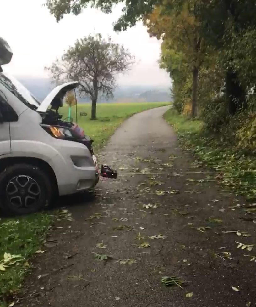

Zdravím všechny Bydlíkáře a obzvláště ty, kteří občas řeší zapadnutí, nebo z něj mají obavy.
Já zapadnul předloni na jaře na v jednom místě podmáčené travnaté polní cestě, a tak jsem začal řešit, jak se případně příště svépomocí vyprostit.
A vymyslel docela jednoduché řešení - "externí elektrický naviják". Vozil jsem jej v autě víc jak rok a už jsem měl cukání tu zbytečnou zátěž vytáhnout a nechat doma.
A krátce na to, při jednom podzimním výjezdu jsem na mírně se svažující mokré louce totálně zapadnul a naviják použil poprvé "naostro"
Pro ty, které by to zajímalo - naviják se upevňuje na našroubované tažné oko, zapojuje v motorovém prostoru, váha celé soupravy asi 15 kg a přes kladku utáhne 7 tun. Lano délky 20 m a k tomu 30 m kurtna.
Celá montáž netrvá déle jak pět minut a výhoda je, že si člověk nic nezasviní od bláta, dokonce ani nezacáká auto.
