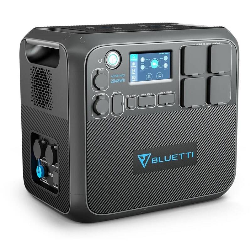

Rozmýšľam nad tým, kúpiť si do auta približne 2000W powerbox. Asi to bude Bluetti z Datartu https://www.datar...00max.html
Má niekto s touto značkou skúsenosti? Alebo mám vybrať radšej niečo iné?

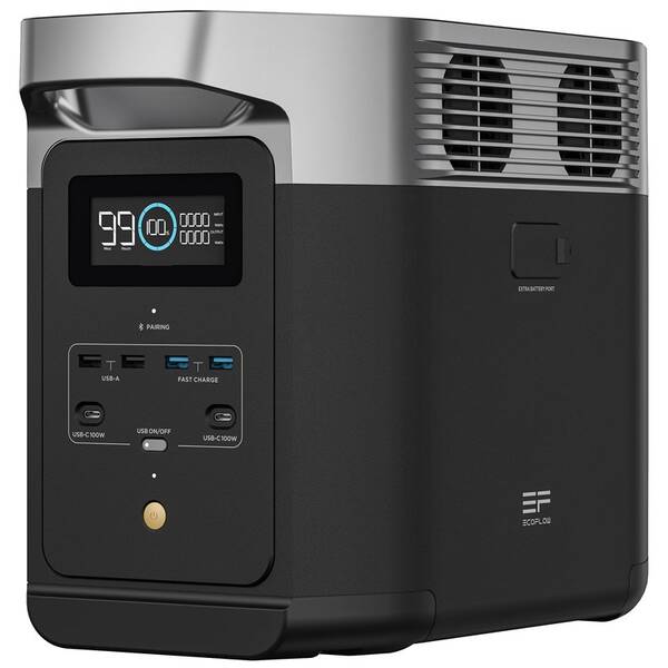

Ahoj to jdi do tohoto dost lidí to chválí :https://www.datart.sk/nabijacia-stanica-ecoflow-delta-2-1048-wh-1eco1330.html

A není lepší koupit kolem 700 EUR LIFEPO4 baterii do auta? Tohle je celkem drahé....
Tako "krabica" mi do obytky nebo karavanu vůbec nedává smysl. K čemu je dobré mít na cestách něco, co lze lehce odcizit, má velkou hmotnost nelze na cestách nabít rychle z vozidla?
Ta druhá baterka má energii pouze jako 85Ah v autě, 13Kg hmotnost a lze nabíjet pouze 8A přes cigareťák. To jako zastrčím do auto zásuvky 12V a budu nabíjet za 8 hodin? Nebo to dám na solár, který mi může někdo odcizit a budu nabíjet podobně dlouho. Nebo budu hledat 230V abych si nabil baterii rychleji, to je za 1h20minut?
Nebo ta první baterka energie jako 160Ah LiFepo4 v autě, 28Kg, nabíjení přes cigareťák z auta 20 hodin, co to je Sad . Nebo z volně položených solárů, které někdo může ukrást opět spoustu hodin, dle počtu solárních panelů. Nebo nabíjet z 230V 5,5 až 6 hodin.
Do obytky nebo karavanu za mě jednoznačně lepší LiFepo4 baterka a DC-DC (booster) nabíječ, nabije několikanásobně rychleji a nikdo to neodcizí. Nevím jestli potřebuješ i 230V, pak navíc ještě měnič. Já měnič 12/230V mám a vůbec ho nepoužívám, nemám k čemu, vše mám na 12V.
Jediné kde by toto dávalo smysl je výlety osobákem a použití na kemping v osobáku nebo pod stanem.
Zde bych volil dle kapacity na co to budu potřebovat. Pokud jenom jako nabíječka pod stan na mobily a notebook na víkend, tak tu menší. Pokud bych měl spotřebu jako prase a chtěl to na delší dobu, tak asi tu větší. Pokud nevíme k čemu to přesně chceš, tak se nedá přesně poradit.

Ahoj tak jsem si koupil Deltu 2 za 27500 kč a je to super jak píše copy. Dáš to kam chceš má to měnič sinus až 2500 a hlavně to
váží 12 kilo. Like
Podla recenzii ma ta Delta 2 len 10A 12V vystup, cez cigrarete socket? Alebo aj silnejsi vystup, s lepsim konektorom na pevne pripojenie?
10A sa mi zda malo na napajanie 12V spotrebicov v karavane, kratkodobo treba vacsie odbery. Samozrejme zalezi co kto ma za spotrebice.
Este ma zaujima, aky je odber, ked je zapnuty 12V okruh bez zataze? Teda ak by si to nechal stale zapnute, kolko Ah denne minie ten zabudovany 24V/12V DC-DC converter?
Napis pls potom realne skusenosti pri pouziti v karavane.

copy. Zkusil jsem 2000 rychlovarnou konev dal jsem 1 litr vody a za
3 min.voda vařila tak to utáhne v pohodě.Jinak jsem to koupil v praze
ve stavebninách DEK tam je nelevnější.

Ahoj tak to dobijim solárama 300 w ale dnes moc slunce nesvitilo tak to dávalo do delty caa 105w .Jinak si děláme kafe v konvici pečeme v remosce a stačí se to dobit solárama . Toť zatim vše. Honza
Vdaka za skusenosti, mna by este zaujimalo ci to pouzivas aj na napajanie systemov v obytke a akych - svetla, cerpadlo na vodu, chladnicka (kompresorova), kurenie a pod.Ako to mas pripojene - cez ten 12V cigarette socket? Staci to? Ak nie, tak to mas poriesenie zvlast? Kludovy odber je aky pri zapnutom 12V?

Ahoj tak to dobíjím solárama 300 w ale dnes moc slunce nesvítilo tak to dávalo do delty caa 105w .Jinak si děláme kafe v konvici pečeme v remosce a stačí se to dobit solárama . Jinak to mam 6 dní kabel zapojím na soláry krabici mam v garáži nebo jí dám ven když jsem u toho. Na 12v nenabíjím (mam soláry.) Jinak jsem vyndal měnič ten mel 5 kg. Mam tam ještě baterku 35 kg tu taky vyndám ale až to všechno vyzkouším. Toť zatím vše. Honza

Např. pustím z powerboxu EcoFlow Delta2 na 2 hodiny remosku a jsem vybitý, energie 0 nula . Co teď? Mám vybitý krám a jak dál? Když svítí, zajdu pro soláry za 23.000Kč https://ecoflow.cz/products/ecoflow-s...panel-400w do karavanu, donesu je někde na sluníčko, potom natáhnu 10m kabelů někde k powerboxu za 30.000Kč https://ecoflow.cz/products/ecoflow-d...ow-delta-2 a když bude svítit, tak si u toho posedím 3 až 6 hodin a můžu zase fungovat. Trnout, aby to někdo nezašlápnul, neodcizil či nezakopnul o hromadu kabelů. Když nezasvítí, tak to můžu zase schovat, aby to nikdo neodcizil a zkusit to někdy zase vytáhnout, až bude svítit sluníčko. Když nebude svítit, tak mám z powerboxu takové 12Kg "těžítko". Nastartovat a nabíjet z 12V zásuvky vozidla je totální nesmysl, motor by musel běžet nonstop 11 hodin !
