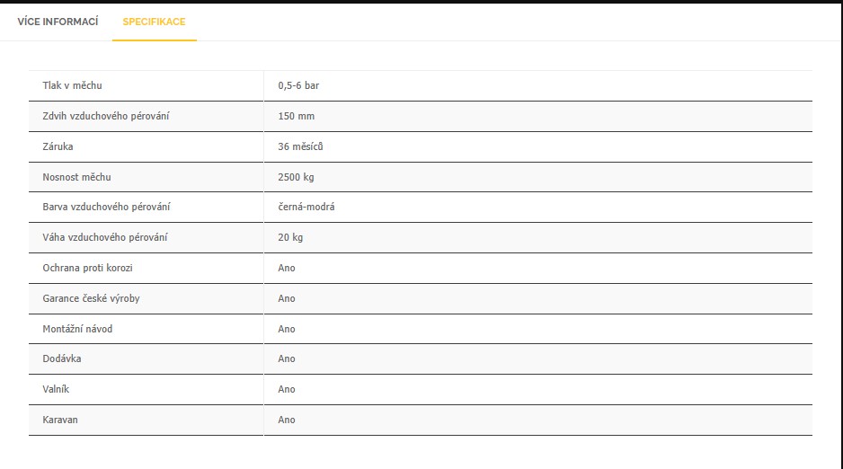

Jak jsem přišel na tu hmotnost sady? Zde je uvedena https://airvans.cz/vzduchove-perovani...2-417.html 20Kg za dva měchy s kompresorem. Takže za 4 měchy to tak nějak těch 35Kg může být. Ale možná se mýlím a jiná firma to má třeba celé z leteckých materiálů ... Smile Škoda, že ten parametr ta lobovaná firma nemá přímo na webu a škoda, že tam nemá ani ceník.

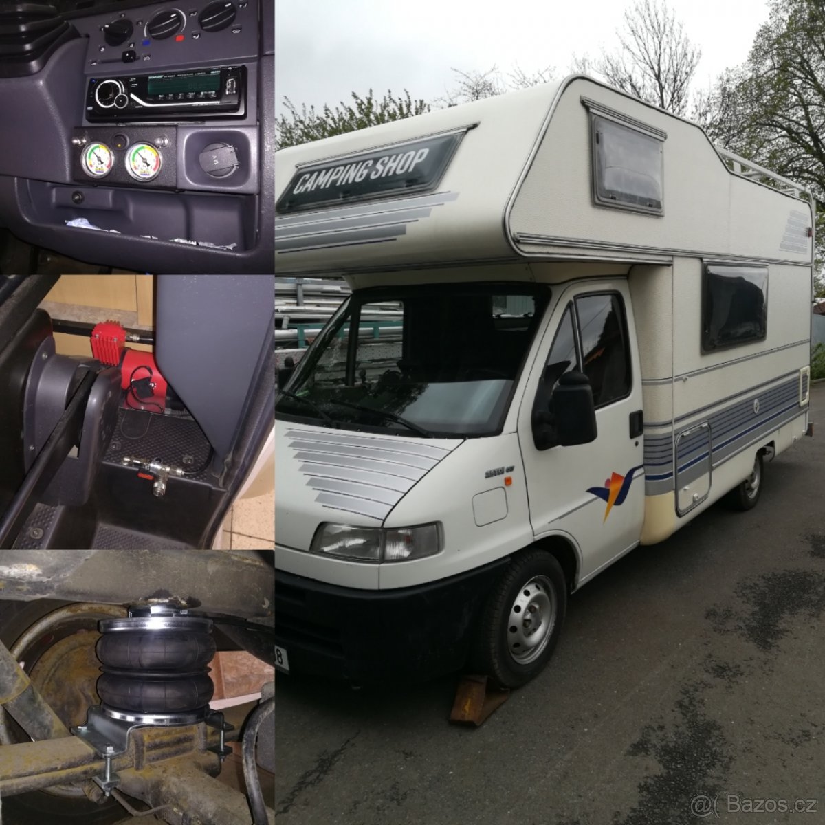

Horní je jednoduchý,vyšroubuje se ten gumový doraz a našroubuje se měch. Spodní uchycení je přes třmeny nebo objímkami,oba způsoby se dělají. Já mám přes třmeny. Přívod vzduchu je do dolního dílu měchu,našroubuje se tam koncovka na hadičku. Nic složitého. Nejlépe řešit dvou okruhově a dva měřáky tlaku. Mám ten samý podvozek a ročník,dělal jsem to sám.

Sada přídavného vzduchového pérování ODAK na Fiat Ducato, kterou vyrábíme ( 2okruhová sada, kompresor, ovládací panel a rozbočka na externí dofukování) váží cca 10-11kg podle provedení.
