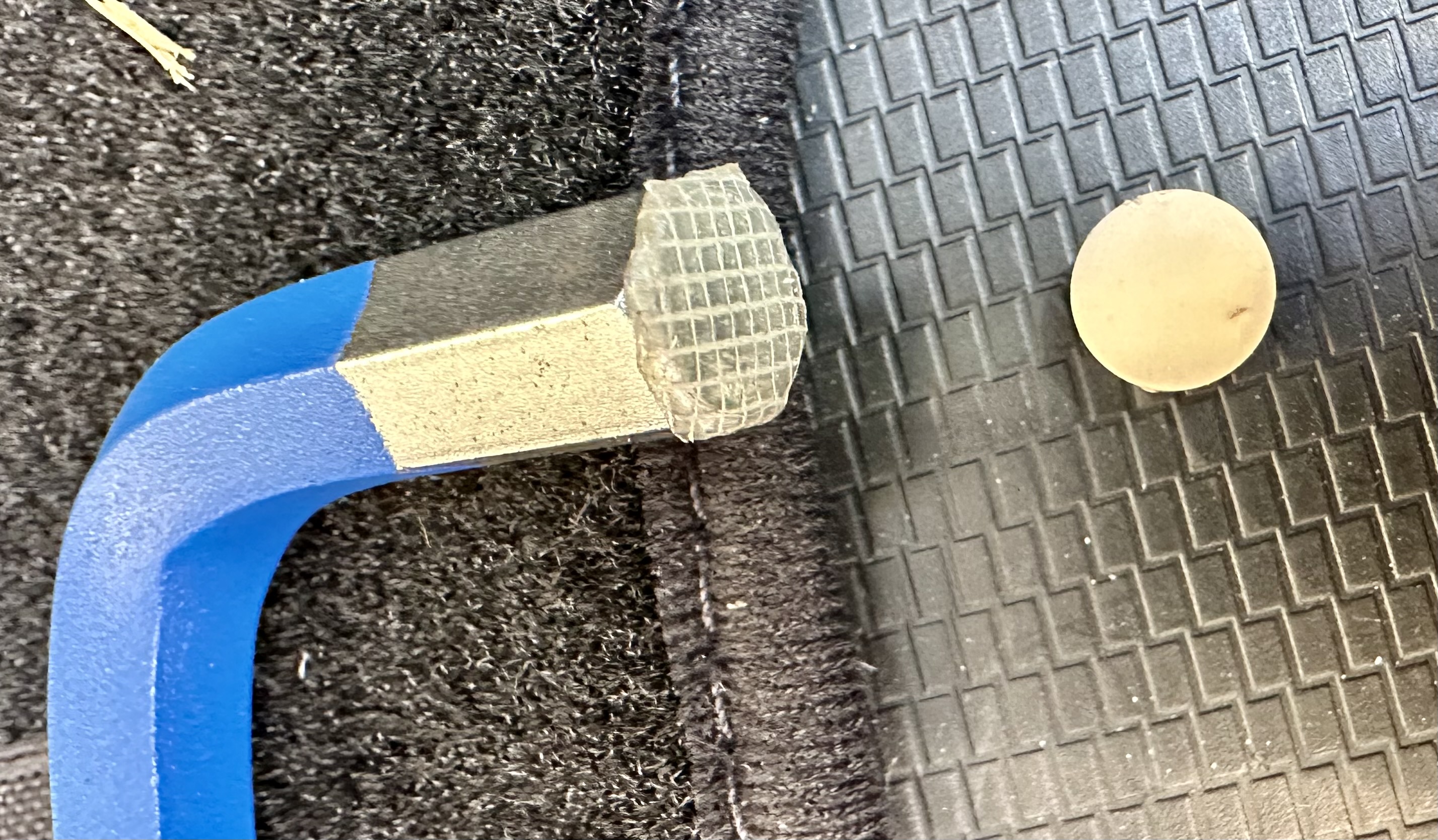

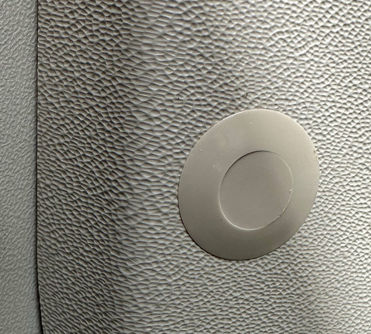

Ahoj, jak nedestruktivně na tuhle kryku/špuntík?
Upravil krabica dne 06.05.2023 13:12, před 3 roky
krabica Připojili následující obrazek:
Váleček s rovným koncem, na něj nalepit kvalitní oboustrannou pásku , nalepit na krytku a vytáhnout ji. Poté strhnout pásku a pokračovat s další krytkou. Je to opruz ale jde to. Asi by šlo i nalepit šroubek konstrukčním lepidlem, to jsem ale nezkoušel. Profíci v servisu se s tím nepárali, navrtali 1mm dírku a krytku vytáhli pomocí háčku.

@Rudy - Váleček s rovným koncem, na něj nalepit kvalitní oboustrannou pásku , nalepit na krytku a vytáhnout ji. Poté strhnout pásku a pokračovat s další krytkou. Je to opruz ale jde to. Asi by šlo i nalepit šroubek konstrukčním lepidlem, to jsem ale nezkoušel. Profíci v servisu se s tím nepárali, navrtali 1mm dírku a krytku vytáhli pomocí háčku.
Dík, taky bych použil hrubou sílu, kdybych věděl, kde koupit náhradní...
krabicaČlen
Super metoda, šlo to až nečekaně hladce. :-)
