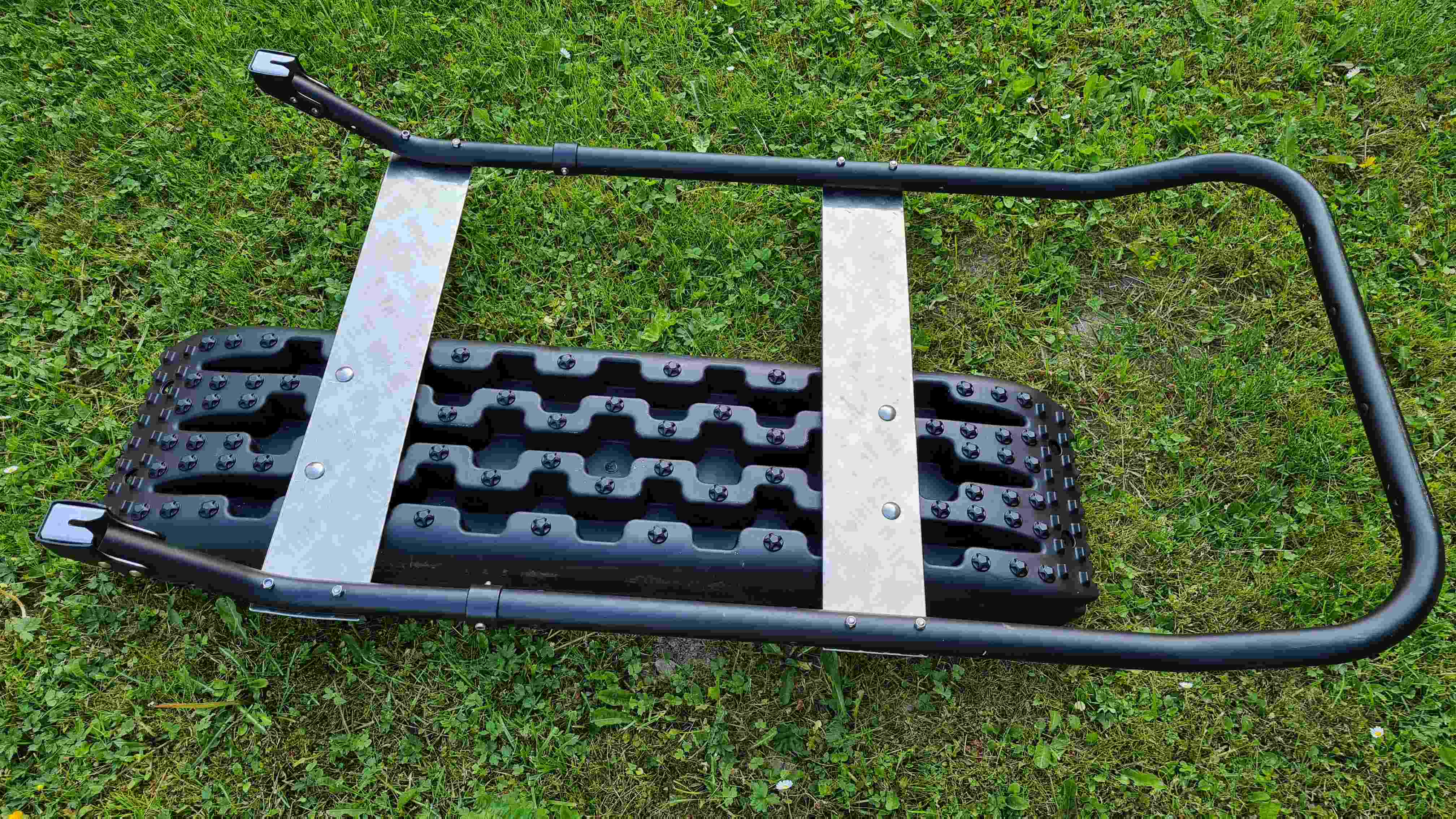

Tak jsem se rozhodl, že na rám od toho nosiče Thule nanýtuju dva pásy hliníkového plechu a na ten plech ty desky přišroubuju.
Nevíte kde sehnat takový ten plech, co dávají offroudáci jako ochranu podvozku? Nejlépe nějaký "vzorovaný", nebo jaký plech použít?

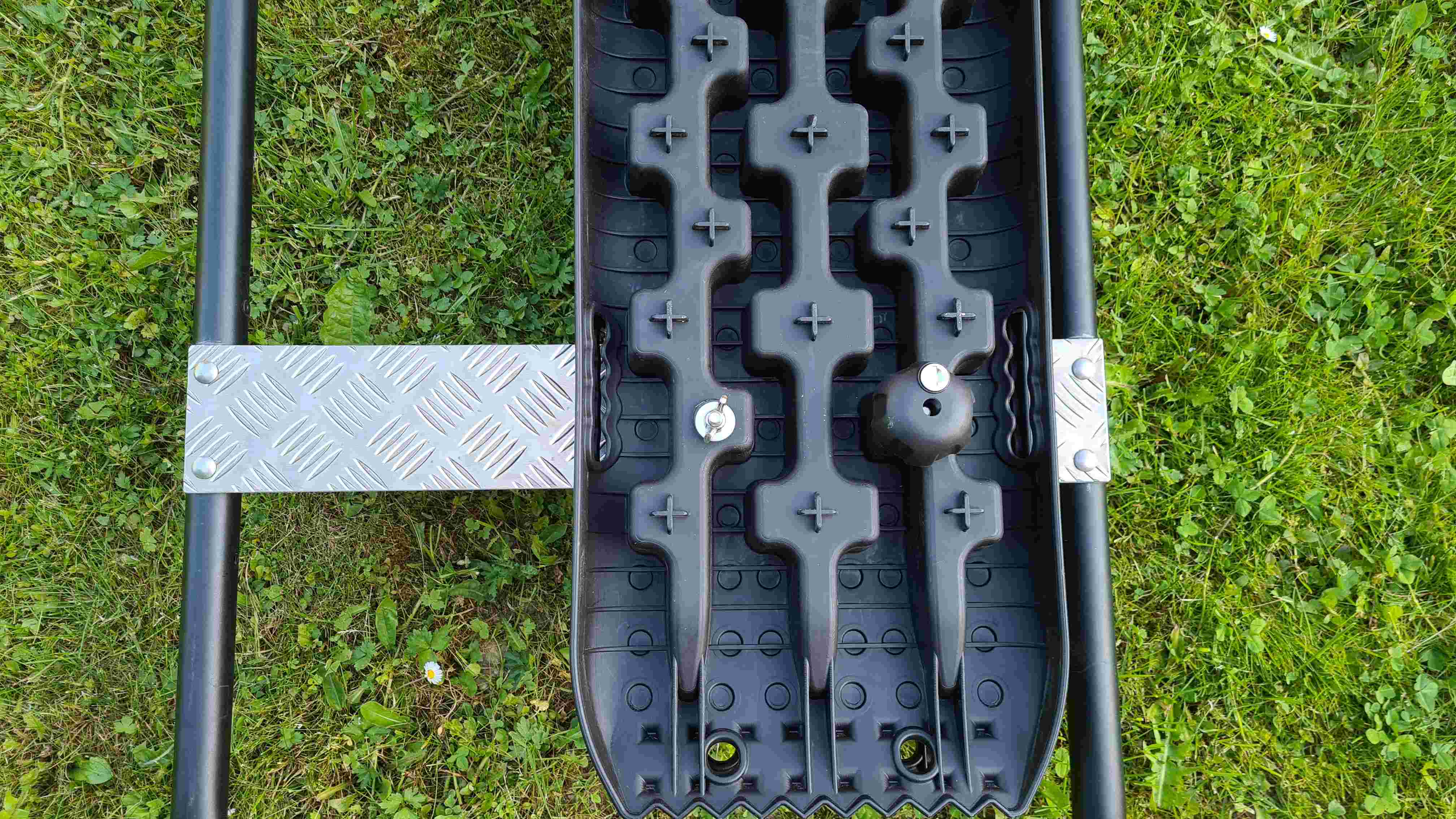

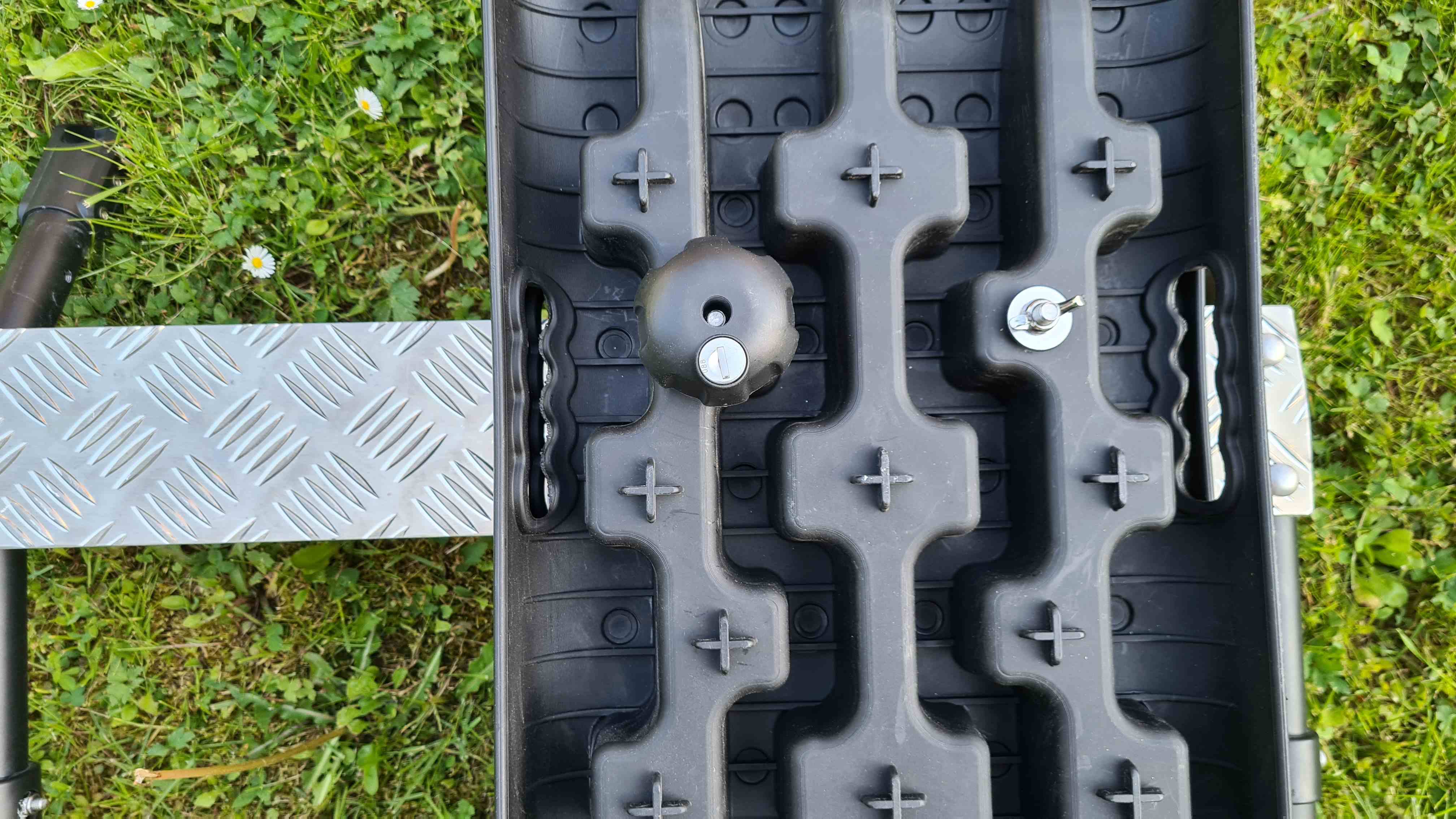

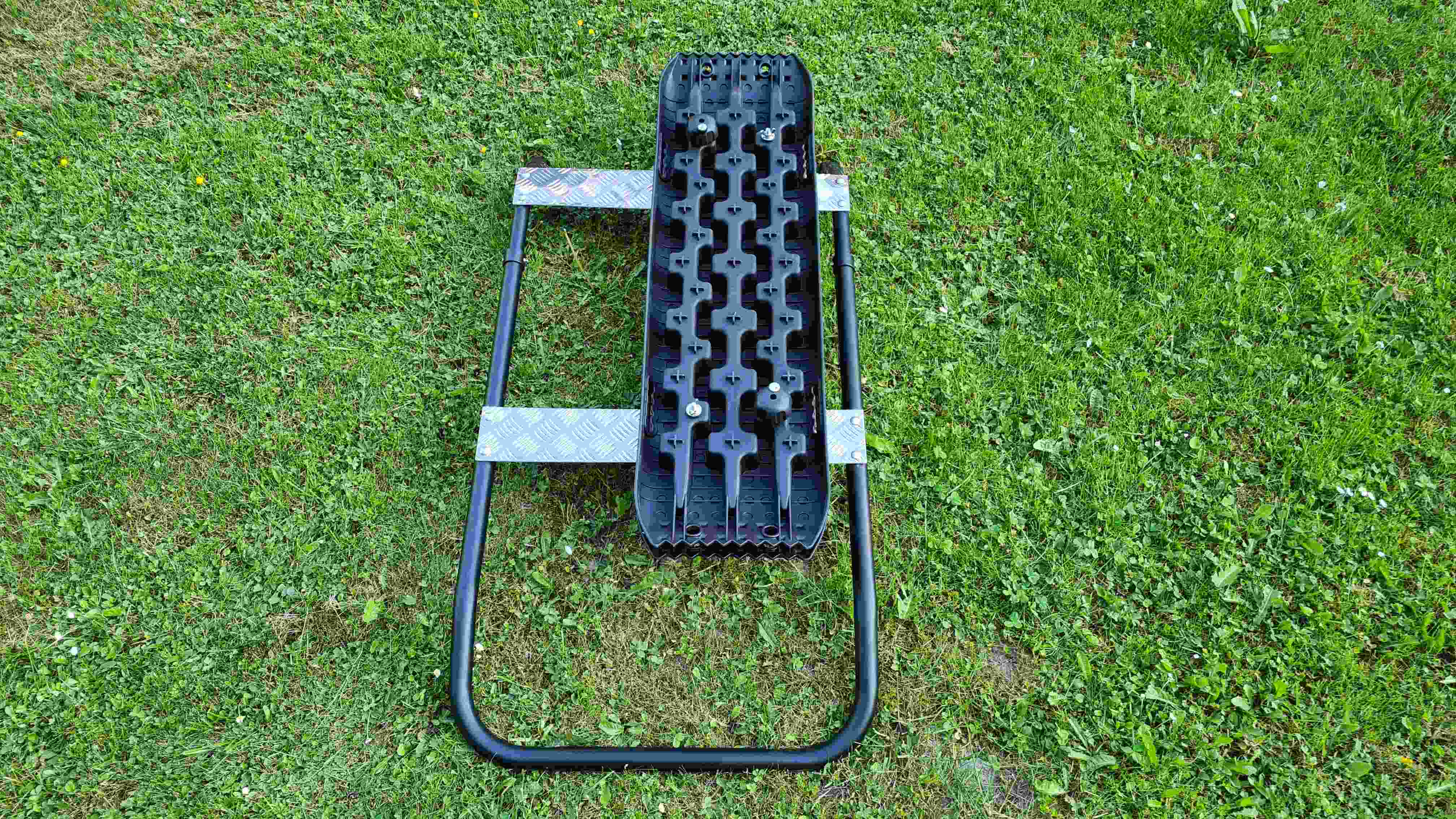

Hotovo, vymyslet to se zdálo být jednoduché, ale pořád něco zavazelo, buď klika zadních dveří, nebo okno.
Montáž provedena na 2ks - 3mm slzičkový hliníkový plech o rozměrech 62,5x10 cm, cena šílená, 600Kč.
Spojovací materiál vše v nerezu, vratové šrouby 8ks M6x45 a 4ks M8 x 135, pojistné matice 8ks M6, 2ks křídlová matice M8, 2ks uzamykatelná matice M8 cyklo HakrBrno. Za spojovací materiál v Nerezu a pojitné matice cca 700Kč.
Všechny vratové šrouby drží ve čtvercovém otvoru. Vyprošťovací pásy sundám velmi jednoduše bez nářadí, odšroubuju dvě křídlové matice a dvě uzamykatelné matice (jako na bicykly) a hotovo Smile
Foto v příloze.
Děkuji všem za tipy
Upravil karlic dne 31.05.2023 07:55, před 3 roky
