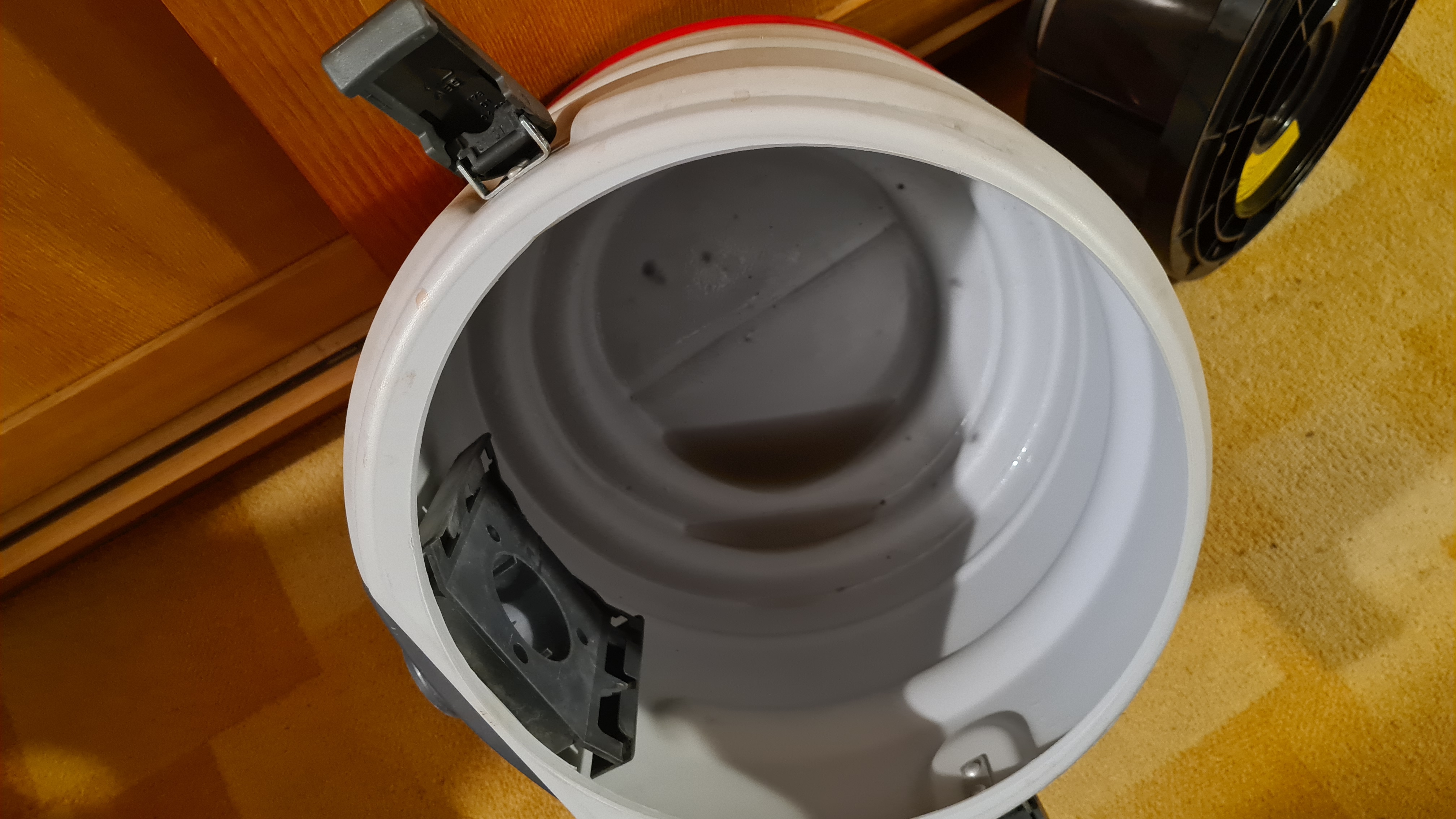

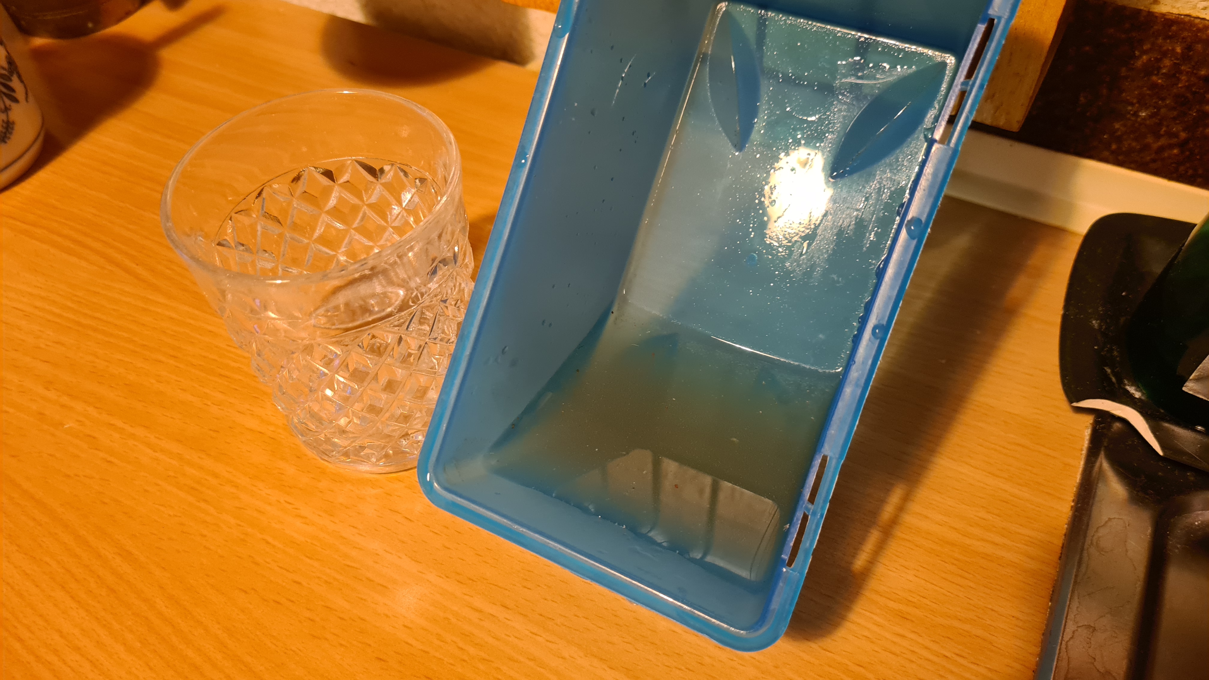

Dnes jsem ve vestavbě vypustil vodu postupem výše a poté co nejdůkladněji vysál vodním vysavačem. K mému překvapení tam zůstalo pouhých 0,1 L. Mám se svou obytkou jasno, u mě to není zapotřebí řešit jinak než výrobcem doporučeným postupem výše.
Děkuji za tip na vodní vysavač, je to bezpečný a perfektní úkon.
Upravil karlic dne 17.11.2022 17:05, před 4 roky

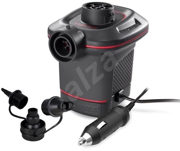

Já když nejsem línej, tak použiju 12V elektrickou pumpu na nafukování lehátek, kterou vodu z potrubí vyfouknu při otevřených vypouštěcích kohoutech.
