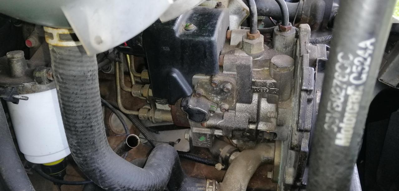

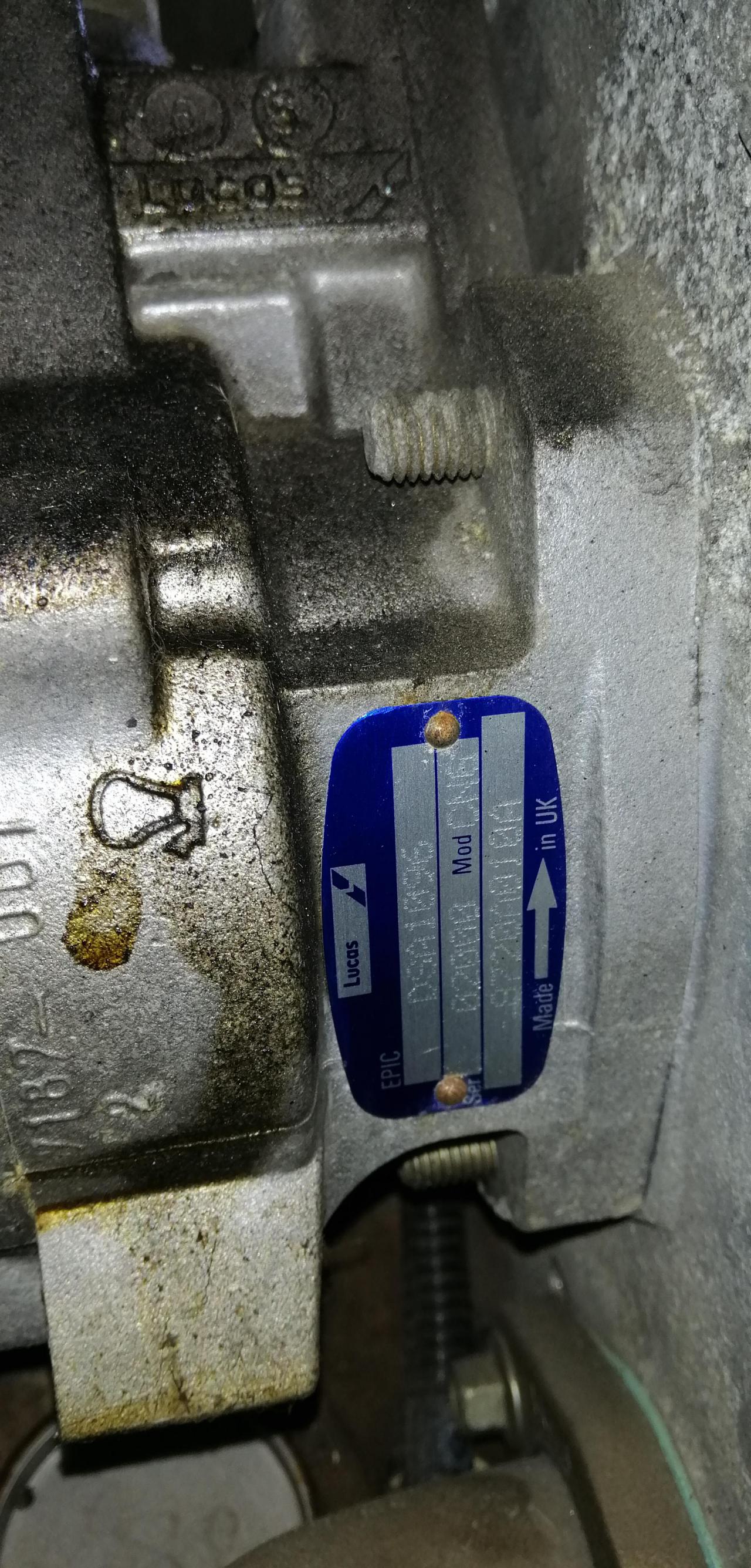

Co se týká toho čerpadla, měl jsi Lucas, nebo Bosch? Mám tam Lucas. Také tam mám volnoběžné otáčky 900 místo 700 a mám podezření, že čidlo teploty motoru dává stále signál pro zvýšené otáčky studeného startu. Proto sháním podklady, abych elektricky naměřil.
V každém případě budu rád za kažký tip, jak kouřivost snížit. Motor má Euro 1. Jezdím max 100 km/h a to je 3000 otáček. Víc to netočím.
A na exhalacích to rvou na 5500...
Co se týká těch exhalací, tak protokol má jen "kouřivost", nic jiného. Dovolená je max. 0,25. To se tam píše. Ani nevím, jestli je to správně.
Upravil kutil1 dne 25.03.2023 10:24, před 4 roky

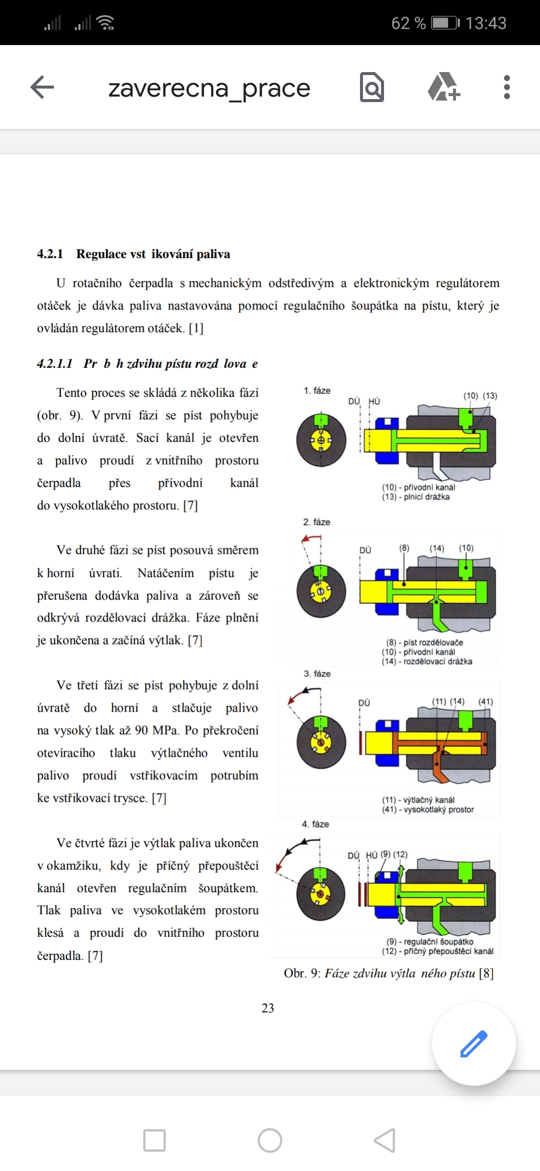

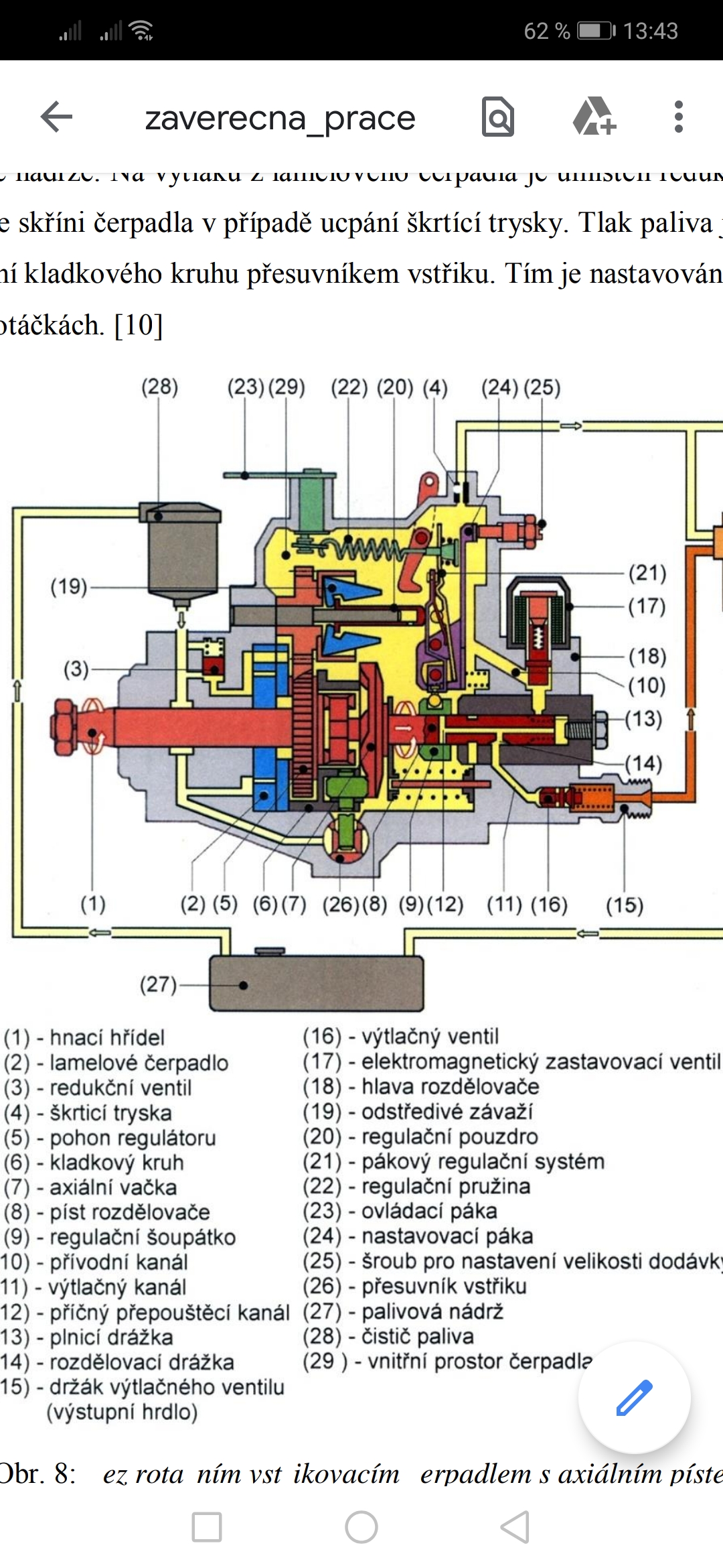

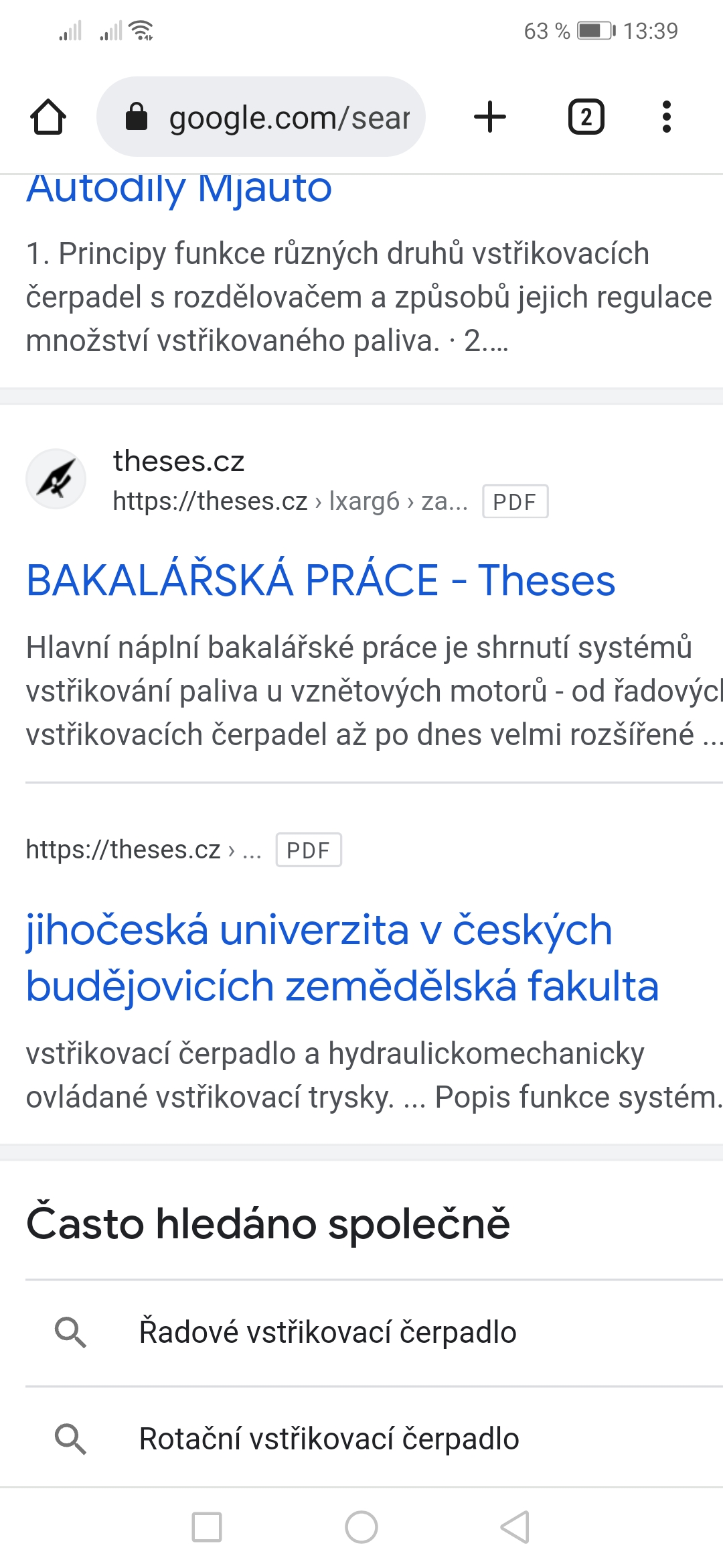

Tady jsem si stáhl něco kolem čerpadel, ale je to Bosch (má to více než 5 MB, nejde to vložit, tak alespoň snímky). Tak bych si to představoval s obrázky pro Lucas.
Běžně jezdím na exhalace měsíc předem, ale je to loterie..
screenshot_20230327_134339_comgoogleandroidappsdocs.jpg screenshot_20230327_134320_comgoogleandroidappsdocs.jpg screenshot_20230327_133901_comandroidchrome.jpg
