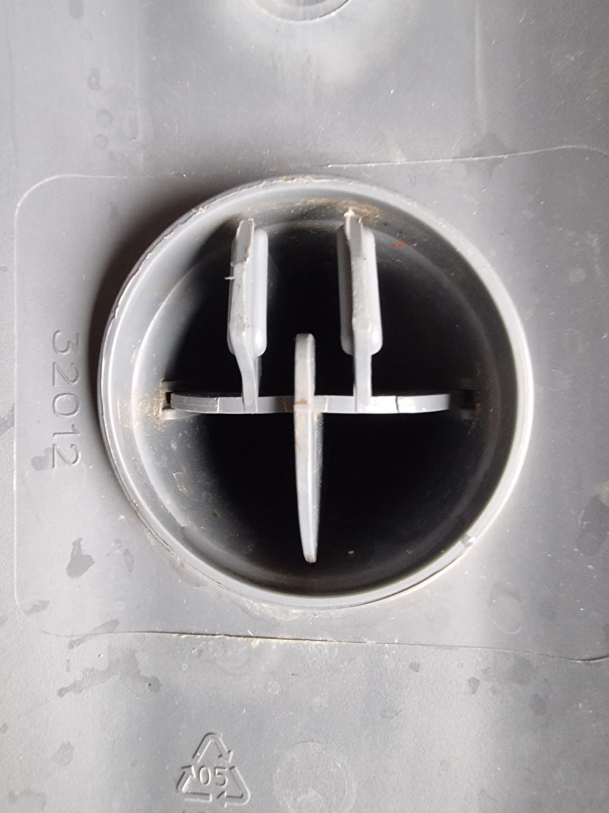

Ahoj, nevím, zda někdo řešil. Začala mi mírně protékat kazeta Thetford 403L R, a to otvorem na dně této kazety (viz foto) při jejím vynášení. Bude tam nějaké těsnění, ale nevím kudy to vyměnit. Díky za tip.
Lada a Vendulka Připojili následující obrazek:
Může to být přeplněnou kazetou. Je nutné ji vynášet ihned jak začne svítit kontrolka.
Zkusil bych ji důkladně vyčistit čističem kazet.
Mira2B7Člen
Shora proti tomu vydechu je krytka, vyloupnout šroubováky a pod krytkou vahadlo které otevírá špunt do kazety. Ten má tesneni. Asi napřed namazat a pak až měnit. Musí se asi zevnitř kazety.
Lada a VendulkaLada a VendulkaČlen
Ahoj, děkuji za rady. Pomohlo to vyčištění a namazání těsnění špuntu pod krytkou.
