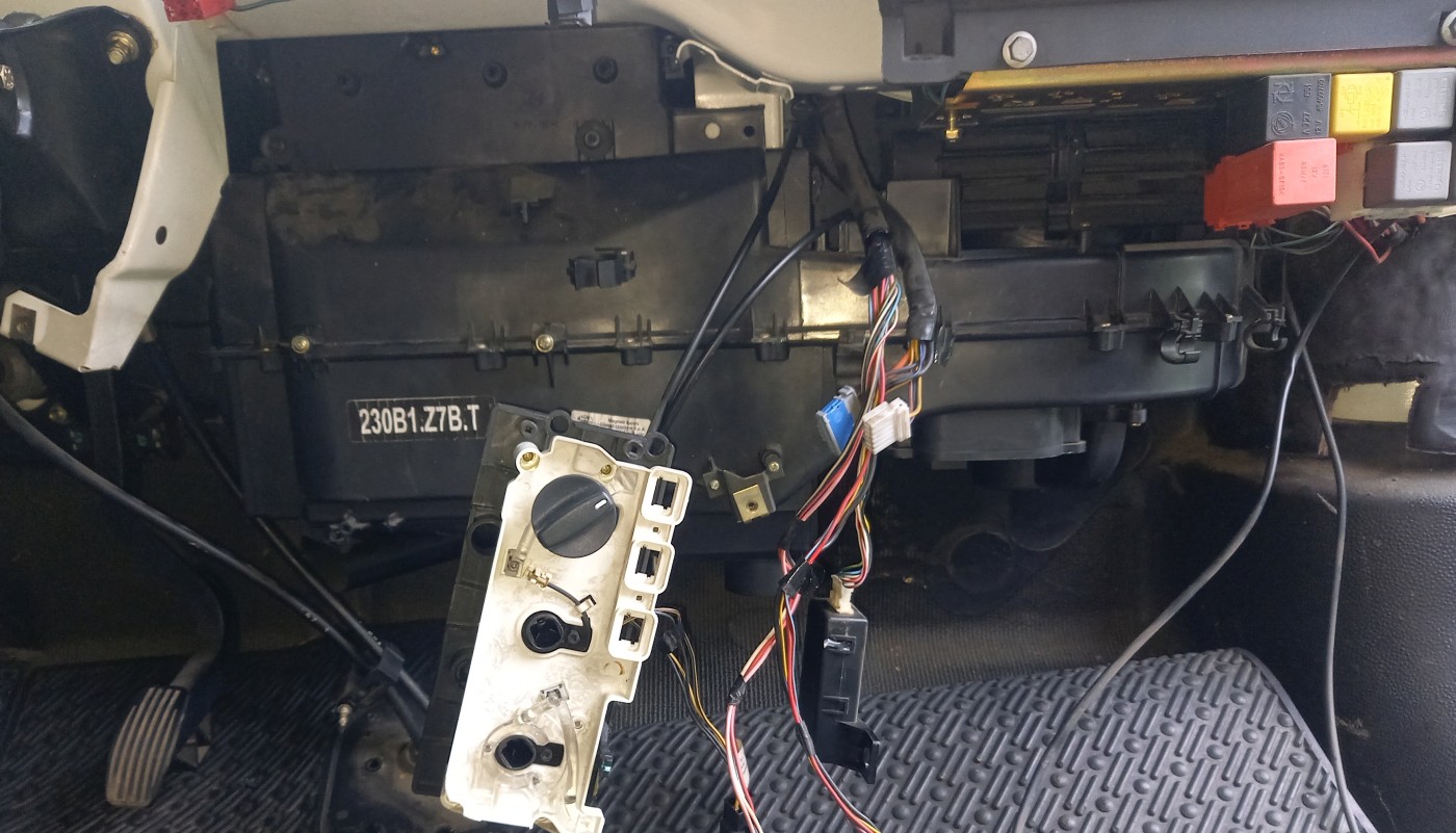

vzhledem k tomu, že v Jak na to jsem to nenašel, optám se tu.
Začalo mi lehce téct topení a rád bych to stihnul opravit ještě před Velikonocemi. Rozebral jsem spodní část palubky a pak na mě vykouklo celé to monstrum topení.
Dá se z něj výměník nějak bez kompletní demontáže vytáhnout? Všiml jsem si deklíku v motorovém prostoru, šlo by to tudy?
Díky!

Citroen Jumper 2.5D,r.v.2000v motorovem prostoru odpojit hadice od topeni a v kabine pod palubkou dole, víčko cca 6 na30 na dva šroubky vede přes to tahlo od ovladani top.když se to sunda tak ten radiator vytahneš jak šuplik.Prace na hoďinku.
Michal a EditaČlen
Přidáno před 9 let
Turci napsal:
Paráda, moc diky.! Hned jak budu doma, vrhnu se na to.
Automatické sloučení 26.03.2018 22:53:
Tak výměník je venku, nový objednaný, tak snad ho do čtvrtka dodají. Paradoxně byl největší boj oddelat ty jejich sponky hadic. Naopak s radiatorem mi to ital ulehčil, pac tam ty šroubky co ho maji držet nedal... Starý protékal lehounce v rozku. Všem moc díky!

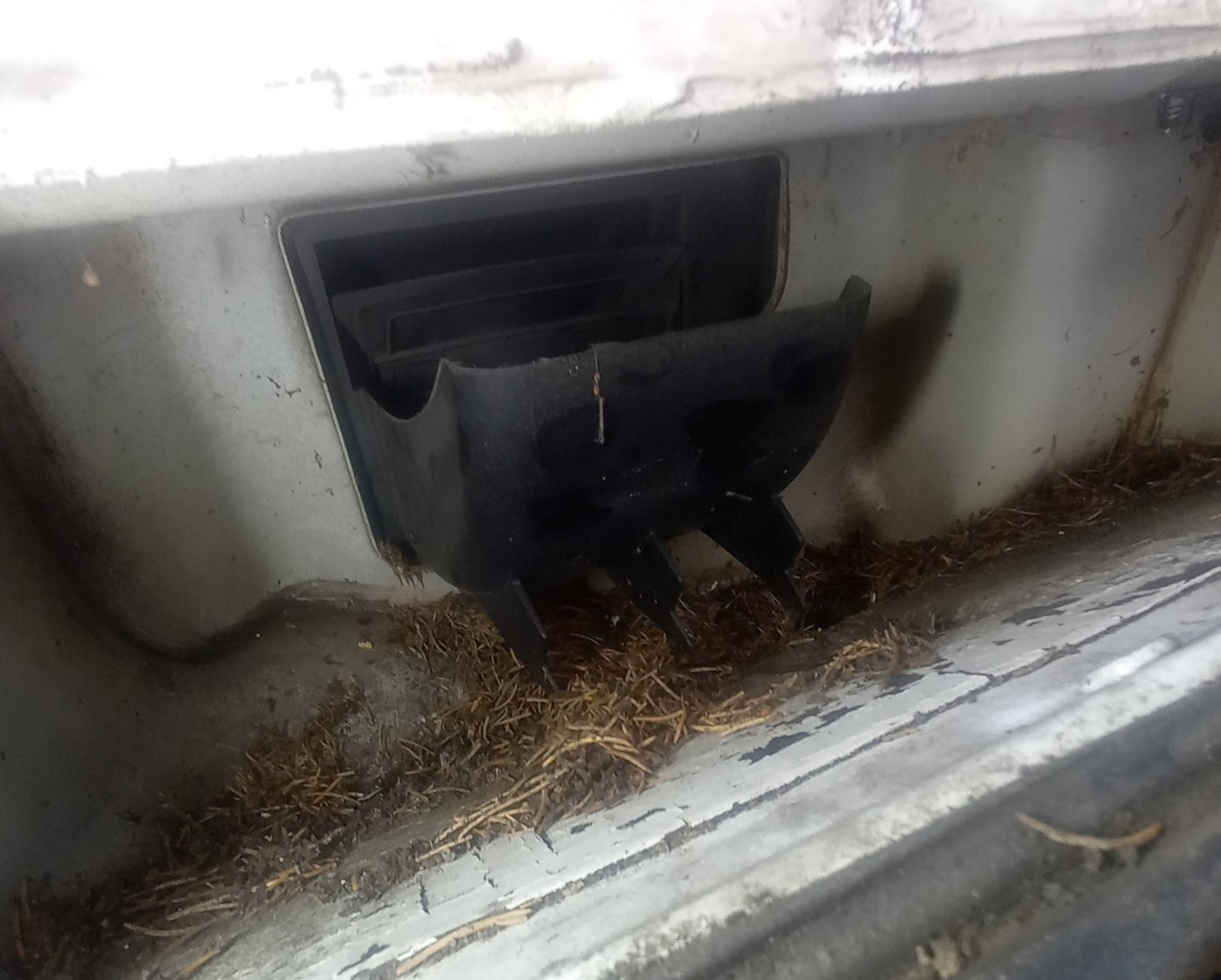

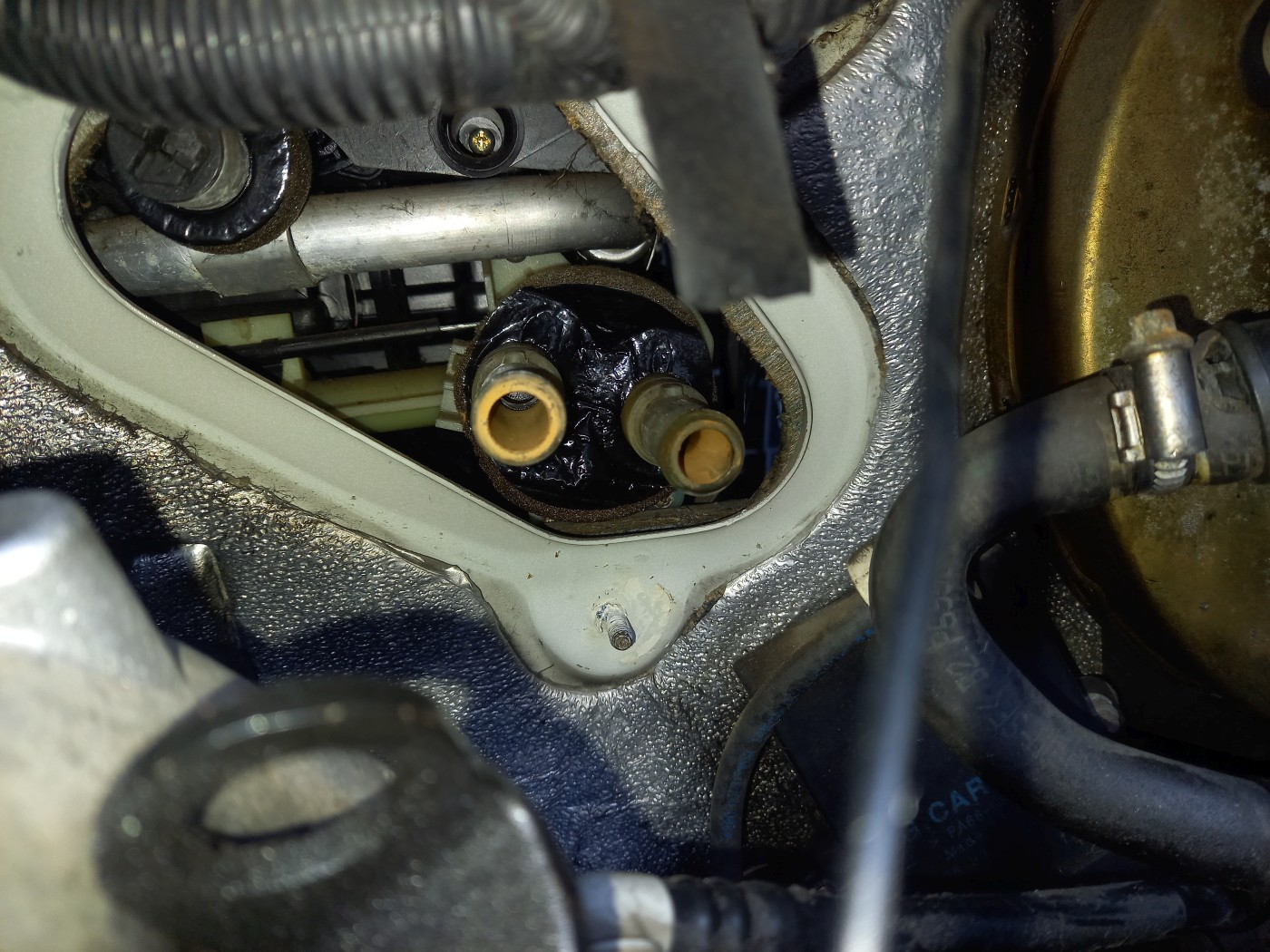

hanzshanzsČlen
Zdravím,
oživuji toto téma, protože já mám následující problém:
Mám Citroen Jumper 2002 - ale už má novější typ topení, který se používal snad v letech 2002-2006.
Tento typ má ventil přívodu chladící vody na který se připojují u přepážky motoru hadice (je to najedné fotce).
A ten mi začal téct.
Snažím se vyndat celé topení, ale nejde to. Zejména proto, že nasávací přívod vzduchu pod oknem prochází daleko příčkou motoru (viz. foto).
Našel jsem akorát na netu, že nějaký rusák kvůli tomu vyřezal u ventilu větší díru do příčky motoru ( a to se mi nechce).
Nevíte co s tím? Díky!
hanzs Připojili následující obrazek:
dracekvodracekvoČlen
sehnal bych si servisní manuál. Tam ten postup musí být popsaný.
