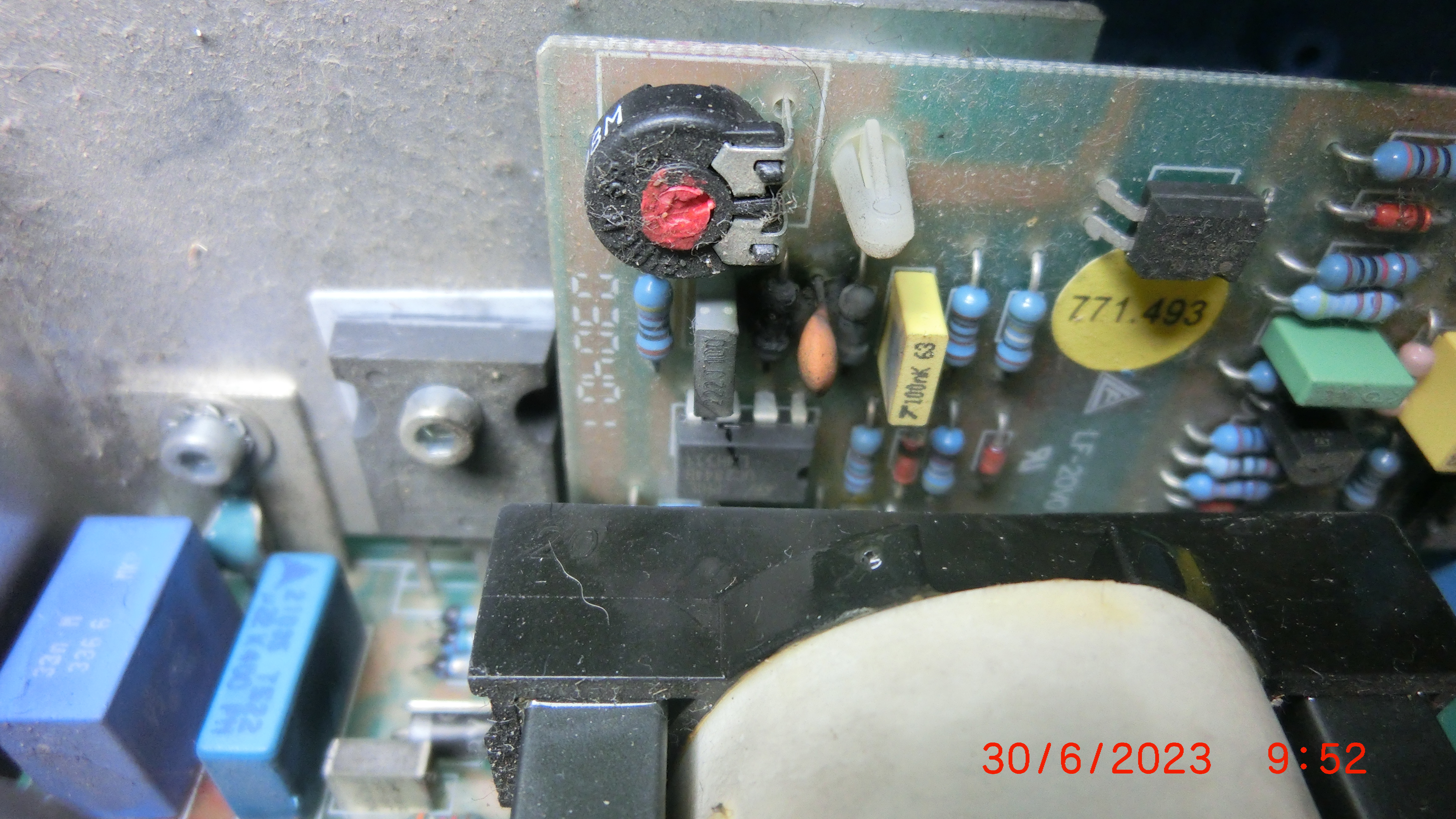

Tak jsem se vrátil,rozebral energoblok,uvnitř skleněná pojistka spálená a na plošném spoji nabíječky dva odpory a nějaký obvod spálené.Nevíte kde v okolí Krnova to někdo opravuje.Nebo koupím starší dobrý za rozumný peníz.Děkuji za každé infoWink
sene Připojili následující obrazek:
