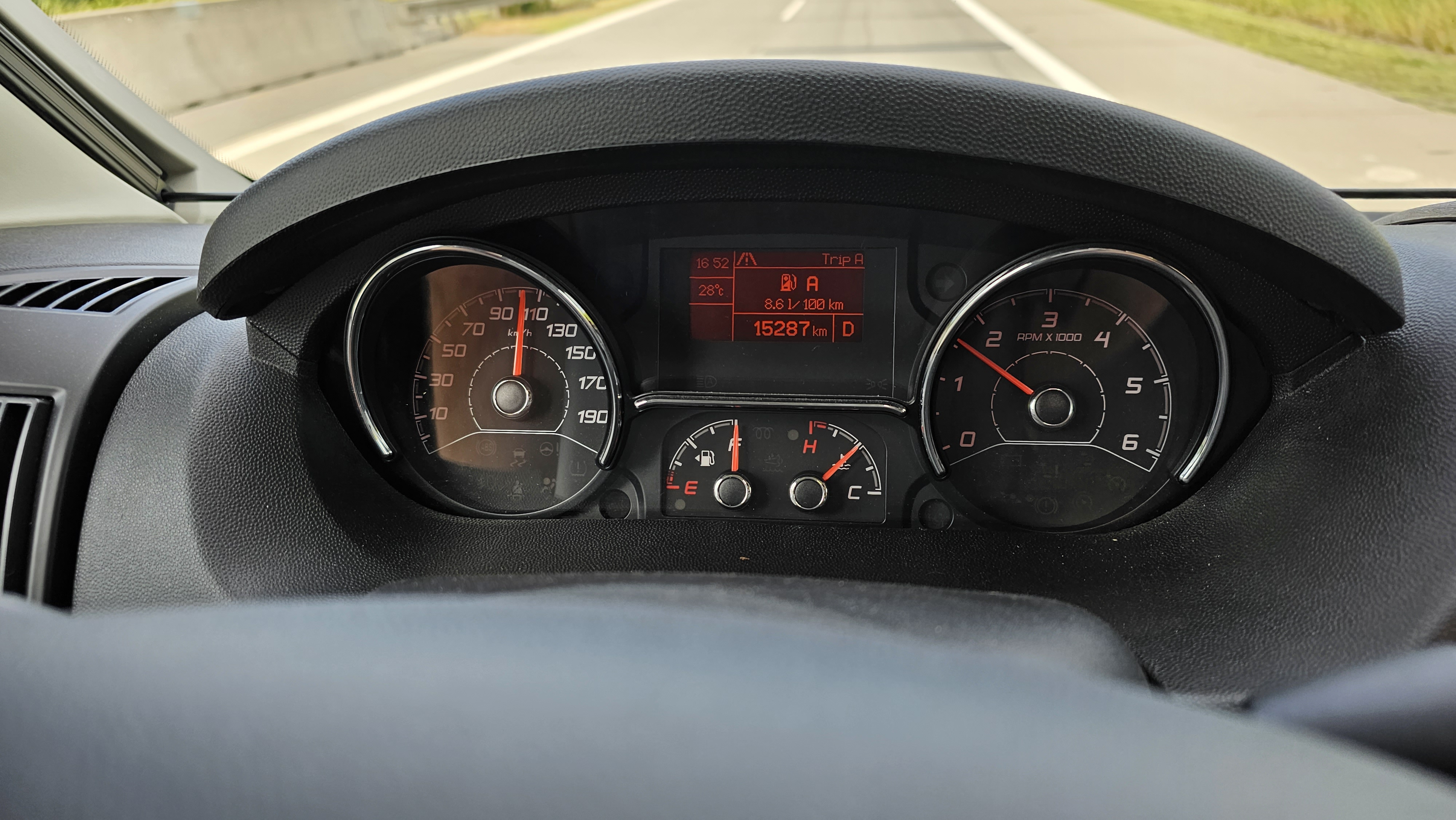

Lednová cesta do Španělska
6500 km 689 l nafty
33l Adblue 1,2 Eu/l což je 990 Kč za cestu 💰😢
