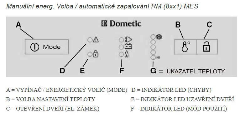

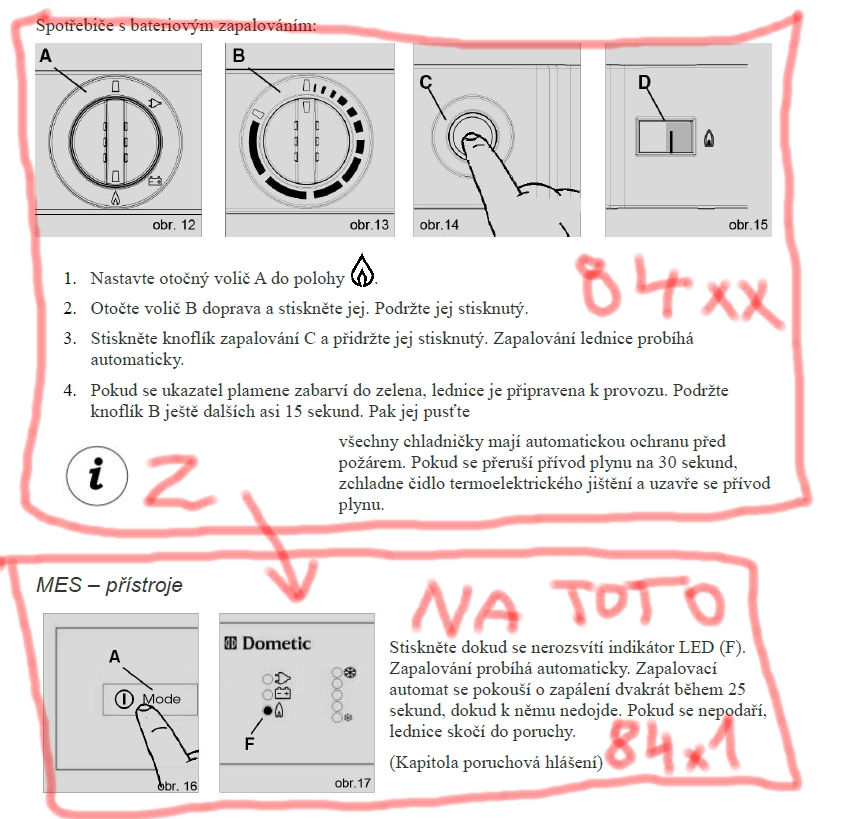

Bylo by možné udělat změnu v ovládání lednice Dometic z RM 8400 na RM8401?
To znamená z manuálního zapalování plynu na automatické zapalování plynu?
Viz. obrázky, já nastavím manuálně, že chci plyn a poté zapálím ručně jiskrou. Pokud lednice chcípne, tak mám smůlu a lednice přestane fungovat zrovna když jsem na tůře a jídlo v háji.
Proto bych chtěl lednici předělat na automatickou jiskru, to znamená, pokud bude přepnutá na plyn a chcípne (větrem, nekvalitním plynem, velkým množstvím plynu v láhvi ..), tak si sama znovu automaticky plyn zapálí.

Pravděpodobně je chyba někde u tvojí lednice, ještě jsem nečetl že by někomu zhasnul plamínek. Pokus se vyčistit hořáček přes něj je krytka z plechu. případně kup nový hořáček a regulátor plynu . Předělávat se asi nevyplatí ,pokud nejsem úplně mimo tak horní ovládání stálo 12 000 kč plus automatika hořáku asi 3 500 spojovací kabel 700 a elektromagnetická cívka na puštění plynu cenu nevím. Jistota je nová lednice, nebo vyčistit pořádně hořáček a doufat že lednice není na konci životnosti.
