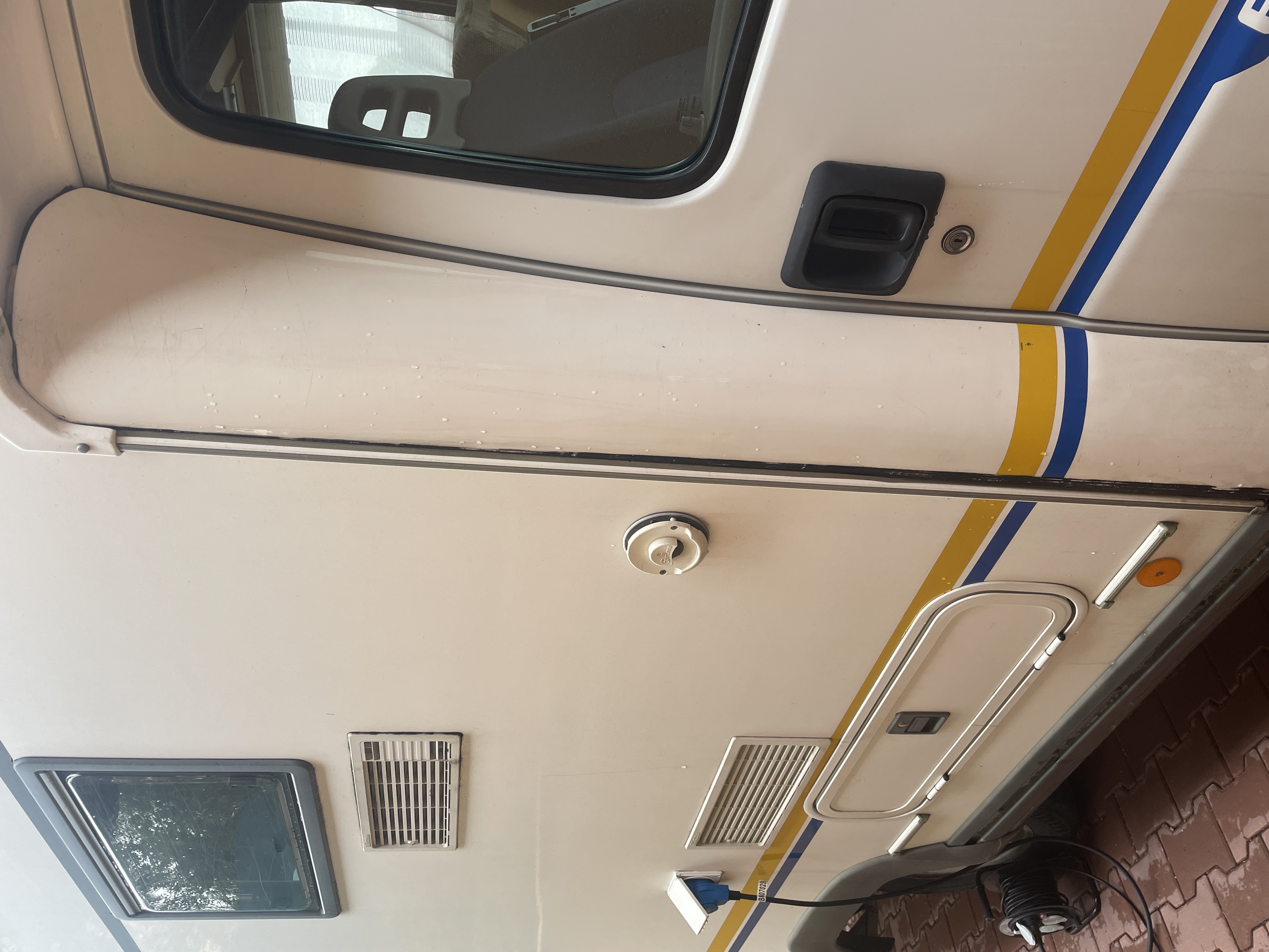

Než se v tom začnu zcela amatérky rýpat, tak bych prosím chtěl zkušené karavanisty poprosit o radu, jak a čím opravit čtvrtkulatý kryt rohu bydlíku za kabinou na pravé straně.

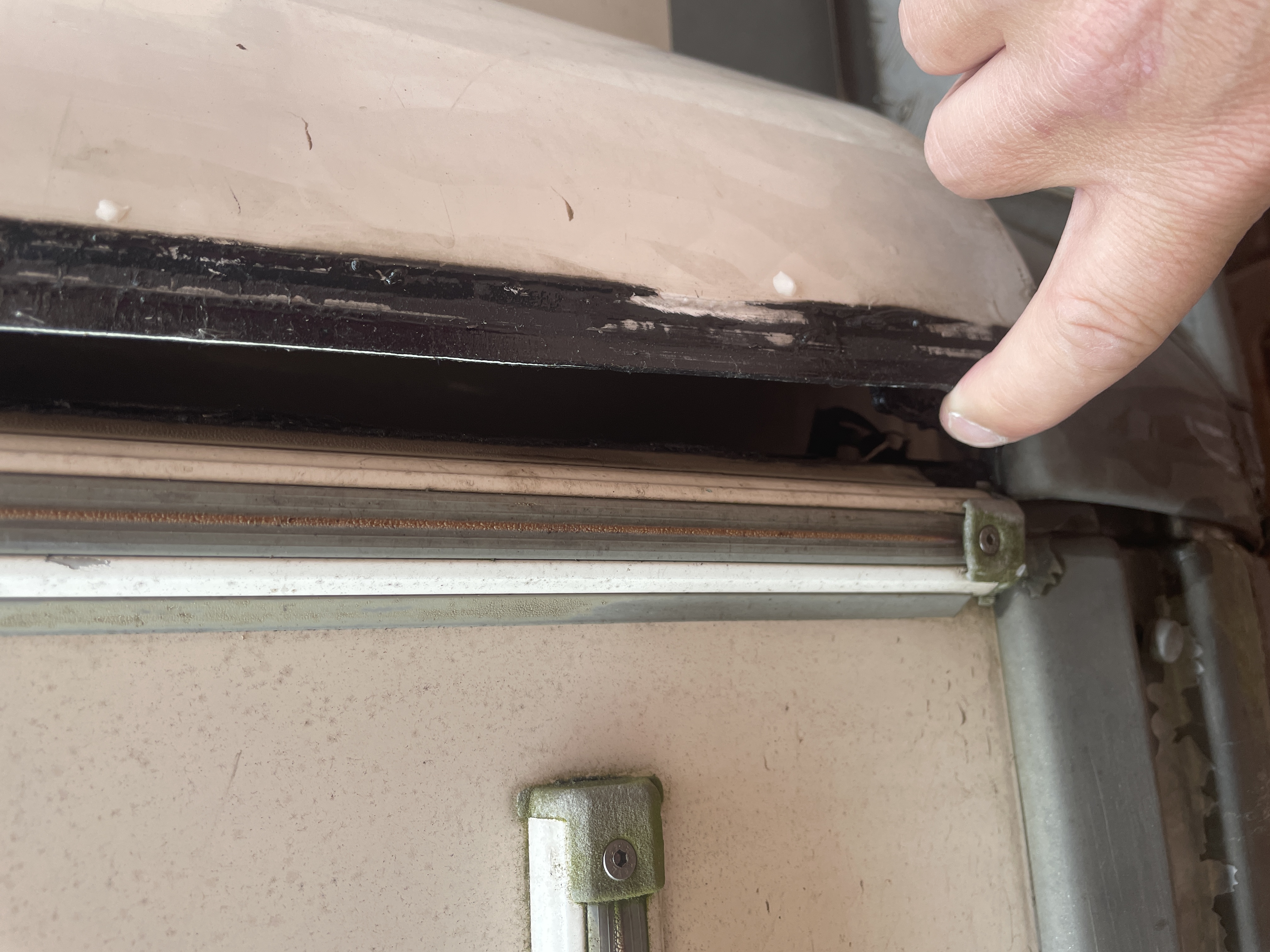

Kryt má na výšku cca 2 metry a spodní 2/3 už nejsou zcela pod lištou s tím, že čím víc dolů, tím víc je kryt mimo. Spára mezi krytem a bydlíkem je kryta lištou, která je připevněna vruty (dole a nahoře). Mezi lištou a bydlíkem a krytem je/bylo naplácáno cosi lepkavého a černého, patrně už z výroby, konzistencí to připomíná gumoasfalt.
Prosím mohl by mi někdo poradit, čím a jak problém dát do pořádku? Díky.
Fotky přiloženy.

Vyndej z lišty plastovou výplň. pod ní jsou šroubky co drží lištu. Pokus se pár šroubů povolit a utáhnout. Pokud nejdou utáhnout a protáčí se, po vyšroubování jsou rezavé tak je zle. Bude špatné i dřevo uvnitř. Jinak ta báječná hmota je Teroson Terostat 2759 . Ještě se používá něco podobného ale to nevím z hlavy. Obojí je speciálně pro karavany. Opravit je jedna věc a druhá je proč se to vyvléklo. Pořádně se podívej i na uchycení nádstavby k rámu ,jestli je pevné. Je možné že té nádstavbě nesvědčilo nějaké ježdění přes hrby nebo po polní cestě, šasi se kroutí. Skříňové dodávky měly za kabinou na upevňujících šroubech pružiny aby mohlo šasi pracovat a při krutu se netahalo se skříní.

Já musím celou lištu uvolnit a pod ní znovu nacpat ten kryt. Lišta drží fest, jak se zdá, jen ten plastový čtvrtkruhový kryt se vyvlékl v dolních dvou třetinách.
Zkusím toho povolit co nejméně směrem od země a uvidím, co za tím je. Důležité info, co by mě nenapadlo, že pod plastovou výplní jsou další šroubky. Měl jsem za to, že to drží jen nahoře a dole a prostředek je přilepení ke krytu.
Výplň kedrové lišty koupíš novou jsou asi dvě šířky. Tu novou moc nenatahuj za čas se stáhne a vytrhne se z pod ukončovacího krytu. Pokud neparkuješ pod střechou vše pořádně utěsni,problém je utěsnit to místo kde už se nedostaneš pod jen částečně odehnutou lištu. Už tím že ji odehneš ji trochu namorduješ. Pokud to jde, sundám celou lištu očistím (strašná práce) dám nerez šrouby (musíš obrousit trochu hlavičku) a nové podmáznu. Přetok lepidla lehce očistím po zavadnutí . Pozor pokud to moc čistíš technickým benzinem zůstane na starém povrchu tmavší mapa. Trochu jde zalepit pohledová plocha páskou.
