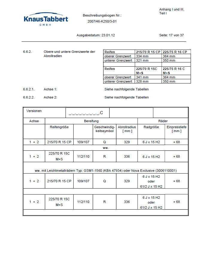

Z KNAUSU jsem dostal vyjádření, že na autech mého typu větší kola nesmí být vůbec. Pouze R15! Z tabulky, kterou mi poslali lze vyčíst, že je to kvůli velikosti brzd. viz obr

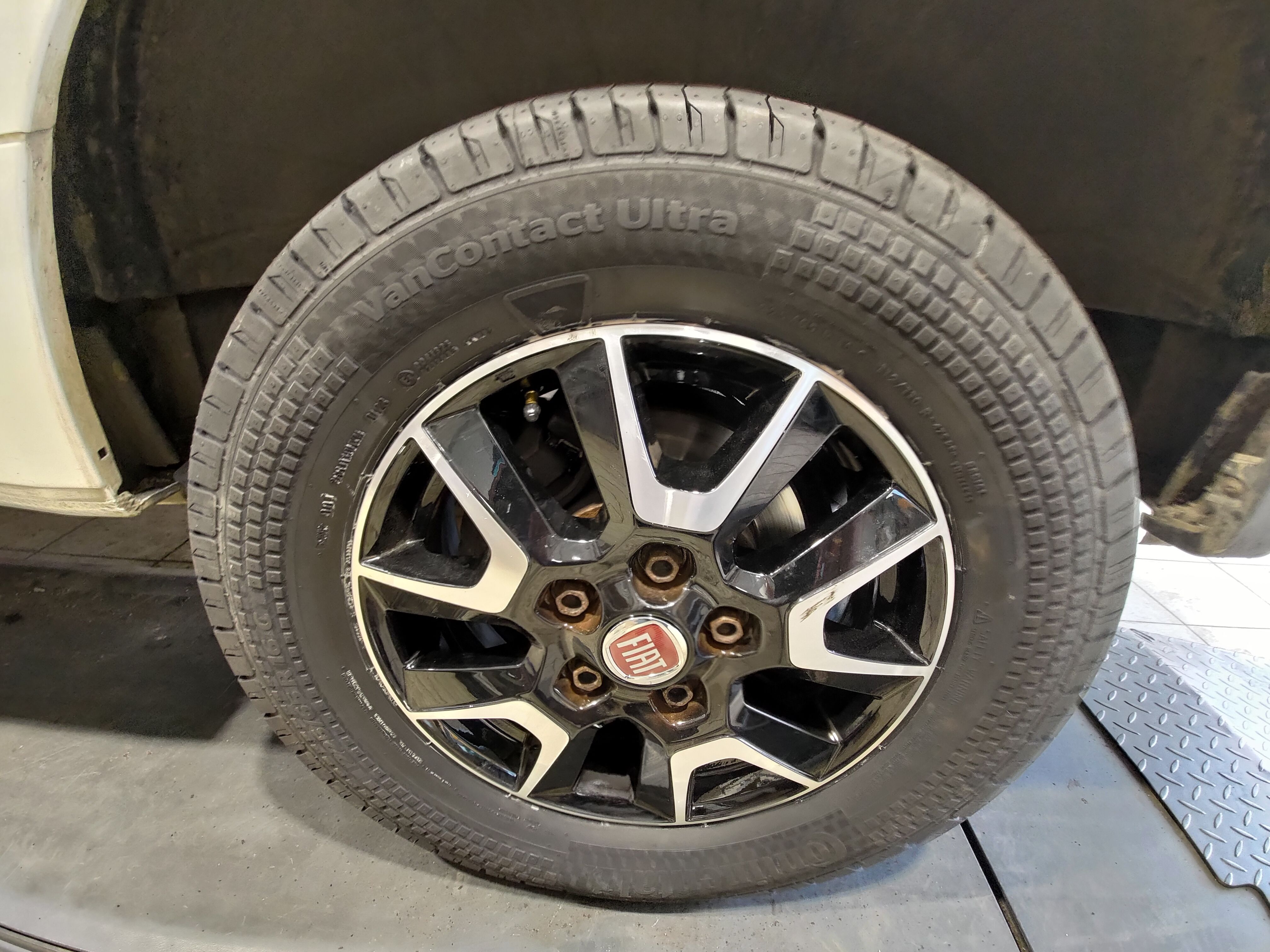

Jinak dneska jsem to hodil na auto, jede to parádně, gumy Continental VanContact Ultra můžu doporučit.
