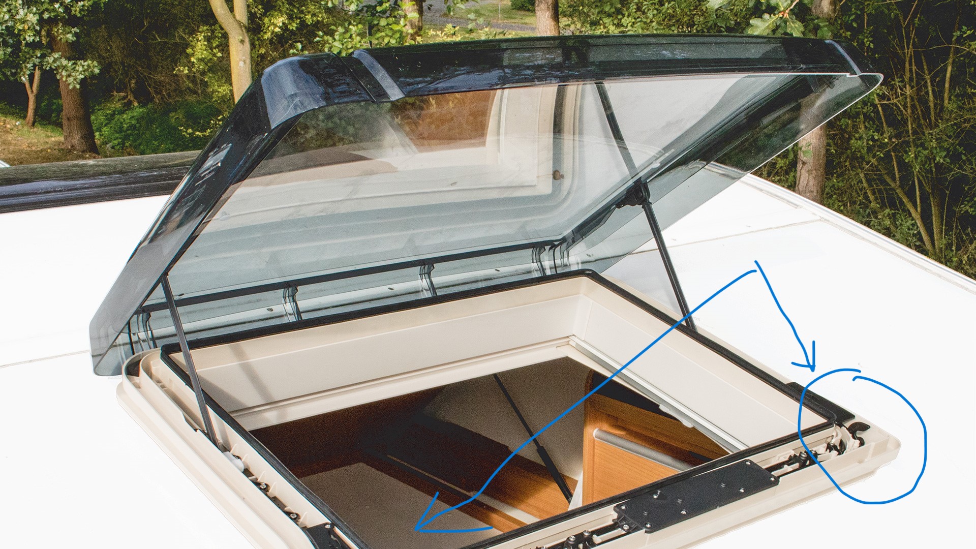

chci se zeptat, jestli jste narazili na podobný problém se střešním oknem. Jedná se o okno od REMIS 90x60 s kličkou. Při zavírání musím oba háčky co zajišťují okno ručně zatlačit, jinak nedovolí zavření okna (zavřou se dřív, než okno sjede do zavřené pozice). Jde to nějak seřídit nebo je tam nějaké poškození toho zavíracího mechanismu?
Předem děkuji za případnou radu co s tím.
Roman OTR Připojili následující obrazek:
Roman OTRČlen
Ahojte, fakt nikdo podobný problém neměl? Na webu jsem našel nějakou diskuzi k podobnému , ale řešení tam není, vyměnili celý mechanismus ...

Čau už je to dlouho, co jsem tenhle krám měl. Jestli si to dobře pamatuju, tak jsem měl prohnutý celý rám od toho, jak bylo okno prisroubovane do auta a ty hevery díky tomu byly našikmo. A jak se to sprajcovalo nechtělo se to zamykat. Hevery jsem nějak vypodlozil, aby byli rovně a pak to už chodilo tak nějak dobře.
Mě hlavně preskakovaly bowdeny v převodovce. Ta taky stala za ho...
Zkus ty hevery odpojit od skla a uvidíš jak to bude chodit samotné.
