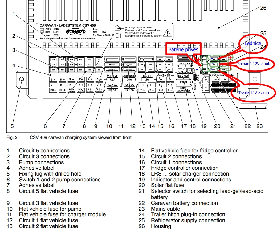

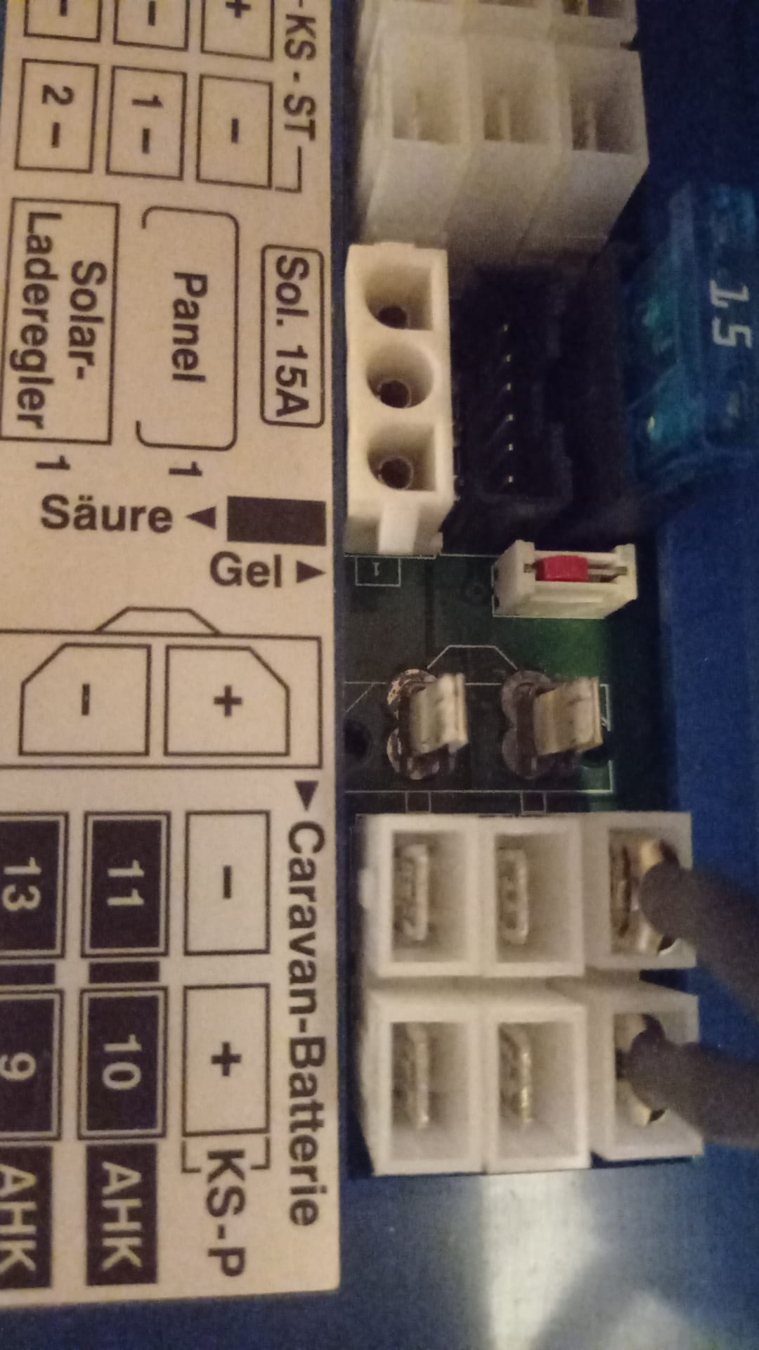

Dobrý den, prosím o radu, sehnal jsem si do karavanu elektroblok Schaudt csv409a, ale nevím, jaký typ konektoru je na připojení baterie, navíc oproti fotce, co jsem našel na netu, tak tam chybí nějaký plastový kryt... Elektroblok by měl být v podstatě nepoužitý, i tak vypadá. Nevěděl by prosím někdo?

V příloze návod pdf a v obrázku a můj popis ..
karlic Připojili následující soubor:
schaudt_csv409_ba_en.pdf [787.23kB / 15200 stažení]

Mockrát děkuji za odpověď, jen jsme se trochu nepochopili, návod mám vytištěný, vím kam co přijde, jen nevím, jaký typ konektoru se používá na to připojení karavanové baterie, ostatní jsou klasické 6,3mm konvektory, ale na tu baterii je nějaký silovější a nevím jaký....
Vlček85Nováček
Omlouvám se možná za zbytečné téma, v návodu jsem nějaký tip našel, měl by to být snad tento:
https://www.conra...YNEALw_wcB
objednám a uvidí se, každopádně díky moc

Tak větší fastony jak 6,3mm jsem doteď neznal, na velké proudy mám XT konektory, ale na tom elektrobloku je ten konektor jiný, není to ani klasický plochý, ale už vím který.
Díky všem za odpovědi a pomoc!
