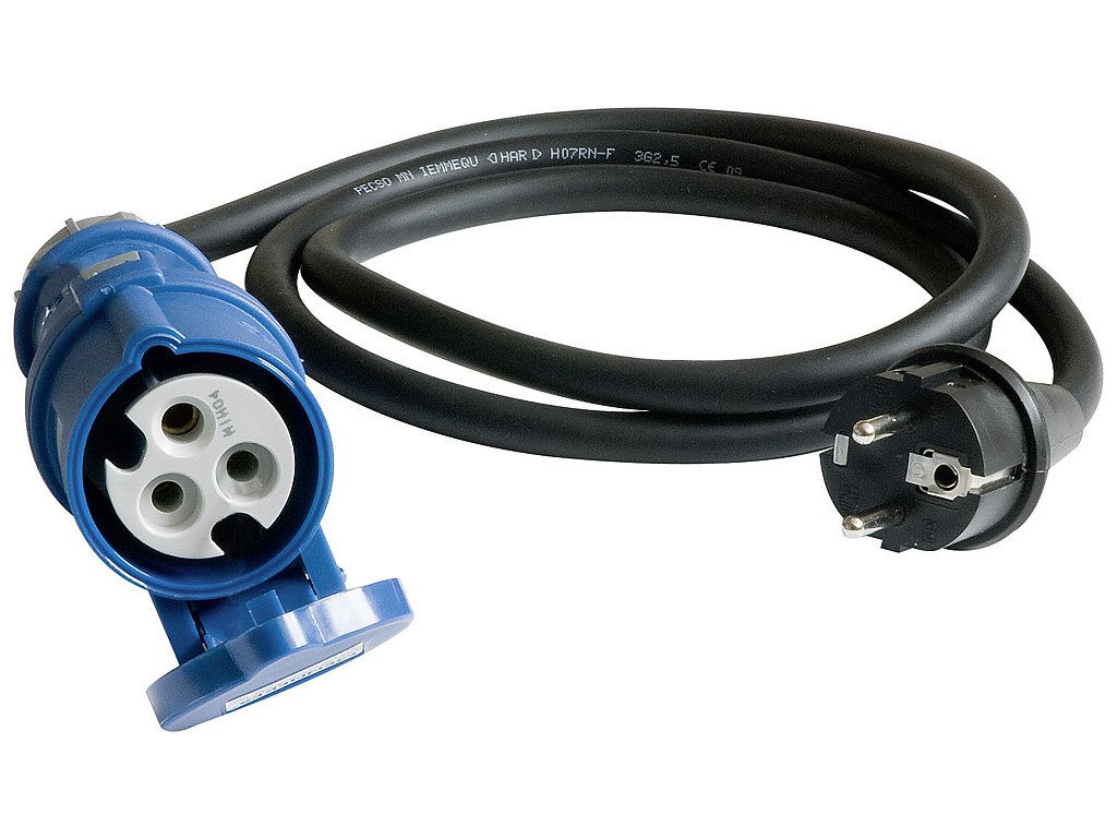

230V nebezpečný problém redukce CEE zástrčky v kempech
Namontoval jsem certifikovaný elektroměr do obytky a ten nikdy nesmí mít přehozenou fázi s nulákem, jinak se údajně zničí.
Pokud by všude v kempech byly standardní ony velké zásuvky CEE, tak by nenastal žádný problém, protože v celé Evropě je jednotná norma zapojení CEE.
Bohužel normální malé zásuvky (jako máte v domácnosti) jsou v Evropě různě zapojené, ve Francii je fáze vpravo, v ČR je fáze vlevo, v Něměcku je fáze tam, jak si zástrčku otočíte (lze otočit, nemá kolík). Tudíž pokud použiju redukci normální ČR zásuvky na CEE zásuvku v zahraničí, tak velmi pravděpodobně elektroměr zničím. Bohužel ani česká norma natvrdo nepřikazuje mít fázi v zásuvce vlevo, je to pouze doporučení a praxe.
Máte někdo nějaký nápad či řešení, jak předejít zničení 230V elektroměru touto redukcí, která pošle černou fázi ze zásuvky v kempu na modrý nulový vodič v rozvodech obytce či karavanu? Nějaký detektor nebo automatický přehazovač fáze či něco ..?

Ani v CR, ani v SK nie je myslim stanovene normou ze je faza vlavo, je to len zvyk. Riesilo sa to tu, kludne mozu byt L a N prehodene, spotrebicom to nevadi. Pri striedavom prude ani nema ako. Karavan je pripojeny trojvodicom L, N a PE, teda TN-S sustava.
Nechapem ani ako by to mohol jednofazovy elektromer detekovat alebo ako by sa mohol znicit. Oproti PE budu sice rozne napatia, ale pripajas do elektromera aj PE svorku? Co mam jeden maly elektromer na din listu v sufliku (znacka finder s nfc, este som ho do karavanu nestihol namontovat), tak tam su len L a N vstupy a vystupy. PE nie.

Tak napriklad kemp Pullman v Piestanoch - elektrina 5 eur do 6kWh, kazda dalsia 1kWh 0,70 eur. Ak by som kuril elektrinou (300W podlahovka + 2kW Ultraheat + 240W chladnicka + ohrev vody), kludne mozem minut aj cez 20 eur elektrinu denne. To uz nie je malo. Je teda dobre vediet realnu spotrebu a radsej ist na plyn, ked to vychadza tak draho.
Na prehodenie L a N som nasiel starsie vlakno kde pisali ze je to OK.
https://www.carav...d_id=25831
Ten tvoj ma tiez len N a L vstupy/vystupy, takze myslim ze by prehodenie nevadilo. Ale to je len moj nazor, radsej nech to tu potvrdi niekto s platnymi papiermi.
Este ma napada - aj na hlavnom istici v karavane, aj na prudovom chranici mas oznacene L a N - a to sa tiez casto pripoji opacne, hlavne s nemeckymi zasuvkami ako pises a tiez to nikdy nevadilo.

Má to sice zase prohozený L a N, je to určeno pro test ve Francii. Až to dorazí, prohodím v testeru L aN a bude to pro test naprosto cajk. V Německu a dalších, kde nemají kolík, správně podle testeru otočím zástrčku. Občas žena používá takovou malinkou prastarou Remosku, tak aby ji elektřina přes tu CEE kempovou redukci mimo ČR nenakopala.

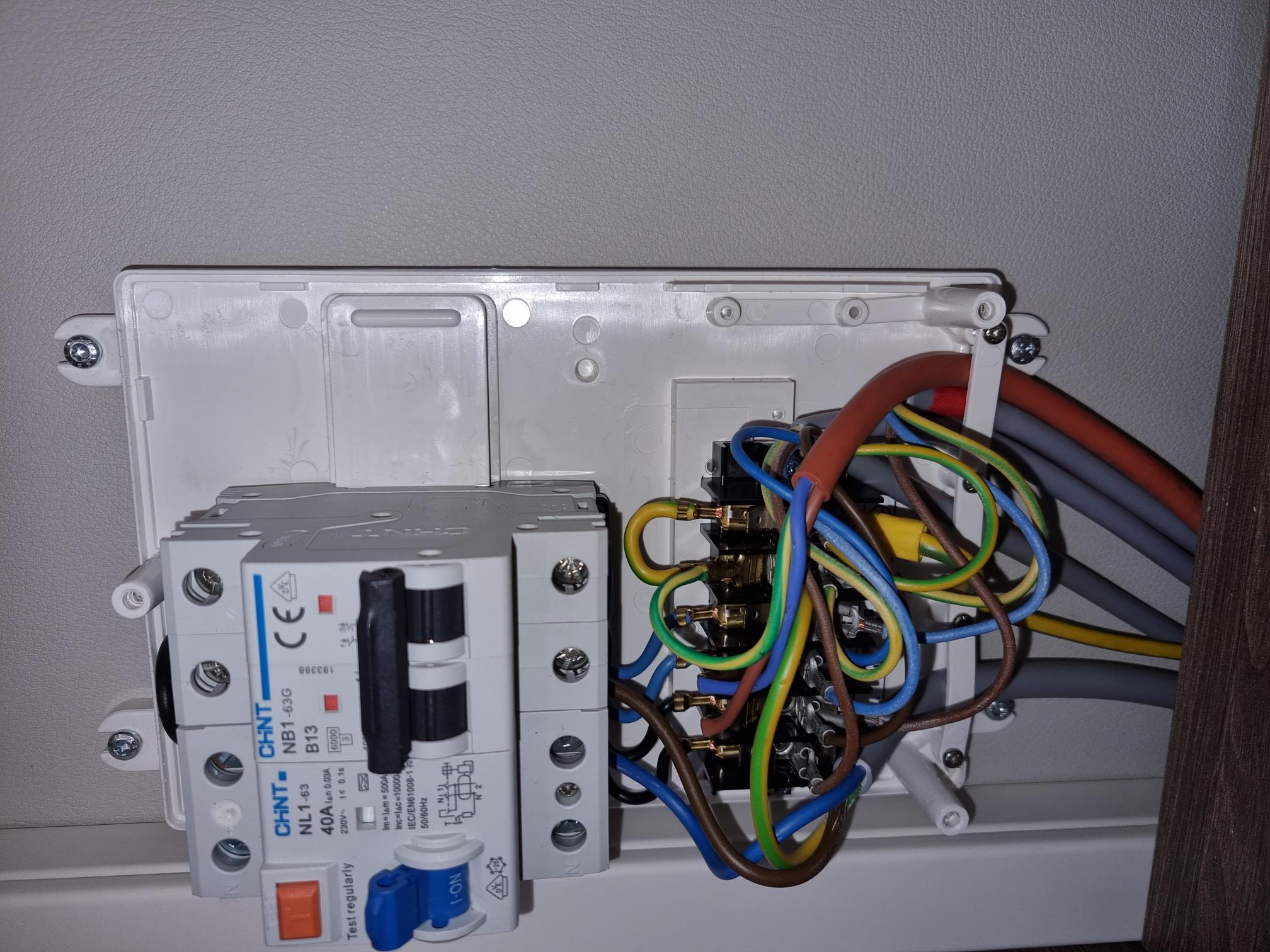

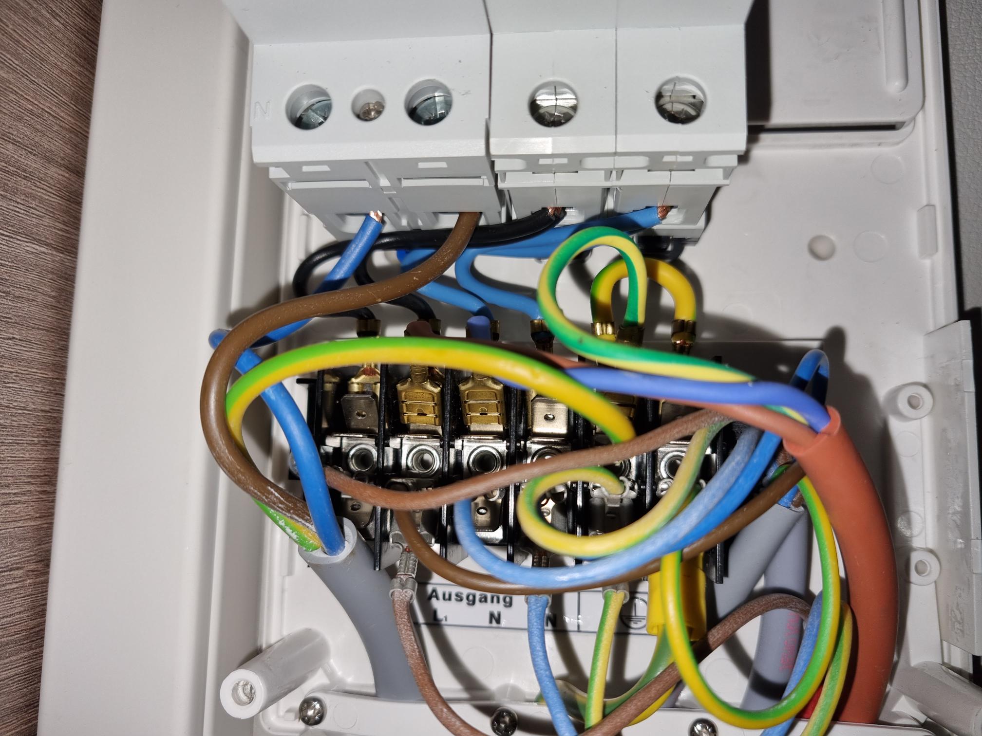

Tiez mam otazku k teme na tu skusenych elektrikarov. Aktualne mam zapojenie 3-zilovy privod -> prudovy chranic -> dvojpolovy nadprudovy istic B13 -> spotrebice. Foto prikladam.
Ak sa tu bavime o pridavani elektromera, medzi co je ho najlepsie zapojit na liste - ako prvy, posledny, alebo je to jedno? Najlepsie by mi totiz vyhovoval medzi prudovym chranicom a isticom, kontakty dole su dost natesno a nemusel by som ich posuvat, stacilo by rozobrat len prepojovacie draty hore. Len neviem ci to nejaka norma riesi, alebo ako je to odporucane.
Mozem tiez vymenit 2P B13 istic zapojeny od vyroby za 2P B16? Teraz musim odstavovat bojler, ked chcem dat ultraheat naplno. Povodne bol slabsi bojler, tak B13 stacil.
Inac nepochybne je dobre mat dvojpolovy istic, ale ciste len teoreticky, aj pri 1+N istici, aj je tam tiez prudovy chranic, by ochrana nefungovala? Ak by prud cez prehodene L a N bol rozdielny (skrat na PE), nevyhodi potom automaticky predradeny chranic? Asi by teda nemalo nastat ze cez N isticom bude dalej tiect prud a cez L nie. Je to teoreticka otazka, urcite je dobre mat 2P istic minimalne ak by zlyhal chranic. Nastastie ja 2P mam.

kamilio napsal:
@kamilio - Ak sa tu bavime o pridavani elektromera, medzi co je ho najlepsie zapojit na liste - ako prvy, posledny, alebo je to jedno?
Měřič má být za "něčím", takže ho klidně dej hned za chránič, když potřebuješ.
Pozor na N k elektroměru, musí to být N z OUT (výstupu) chrániče, jinak ti bude elektroměr vyhazovat chránič.
