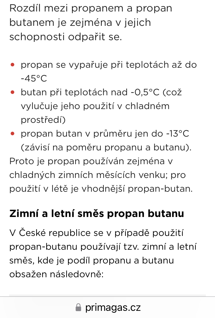

Mesias Připojili následující obrazek:
KardaČlen
Mesias, tak nevim, kdo ctenare mate: LPG v lete 40% propan, 60% butan, v zime je pomer opacny - zdroj Primagas, hlavni dodavatel LPG do cerpacich stanic u nas.. vice prilozeno…

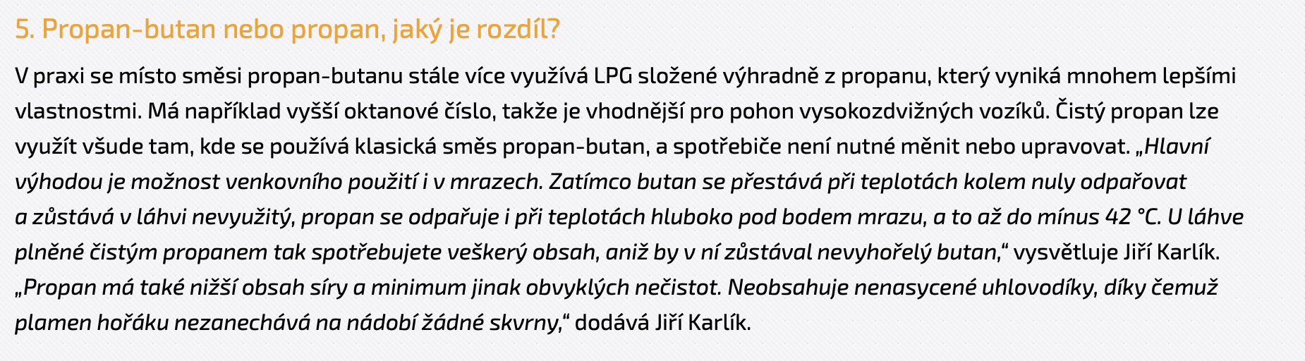

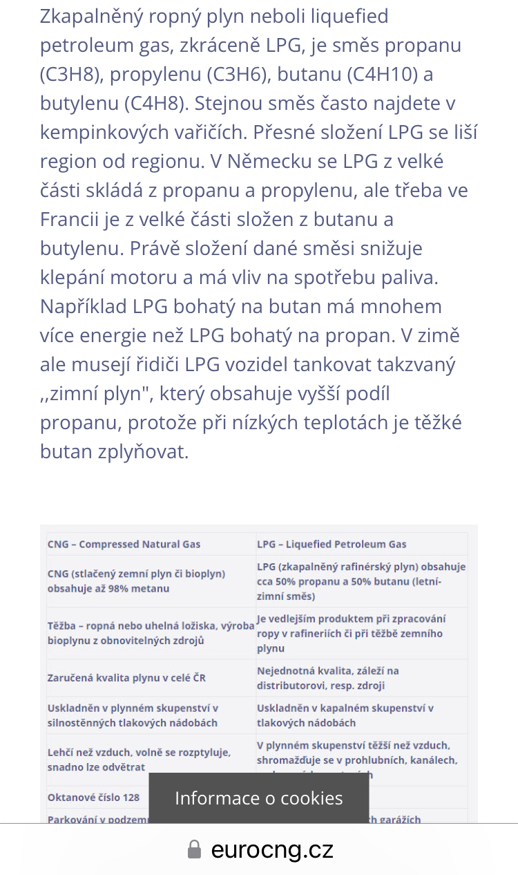

Karda Připojili následující obrazek:
