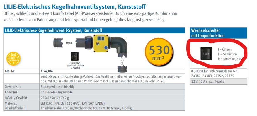

Krupka Připojili následující obrazek:
Pokud to máš originál, tak máš v kabině někde tlačítko viz. v obrázku červeně. Nebo nemáš? Pak do servisu a dobastlit.

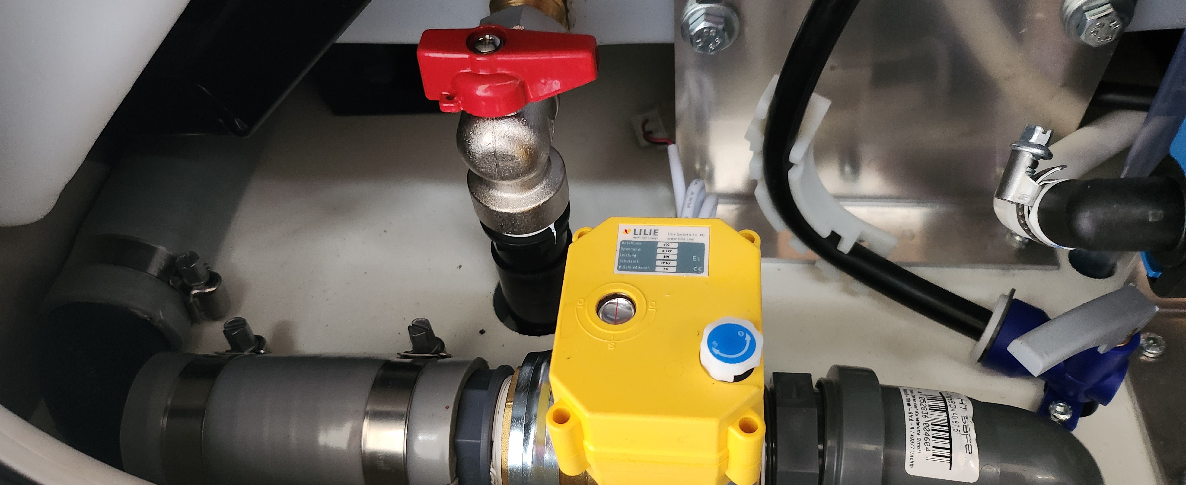

To je jedno, jestli má přepínač tu třetí středovou pozici nebo ne, jsou to jen dráty, lze dotáhnout drát s přepínačem až do kabiny.

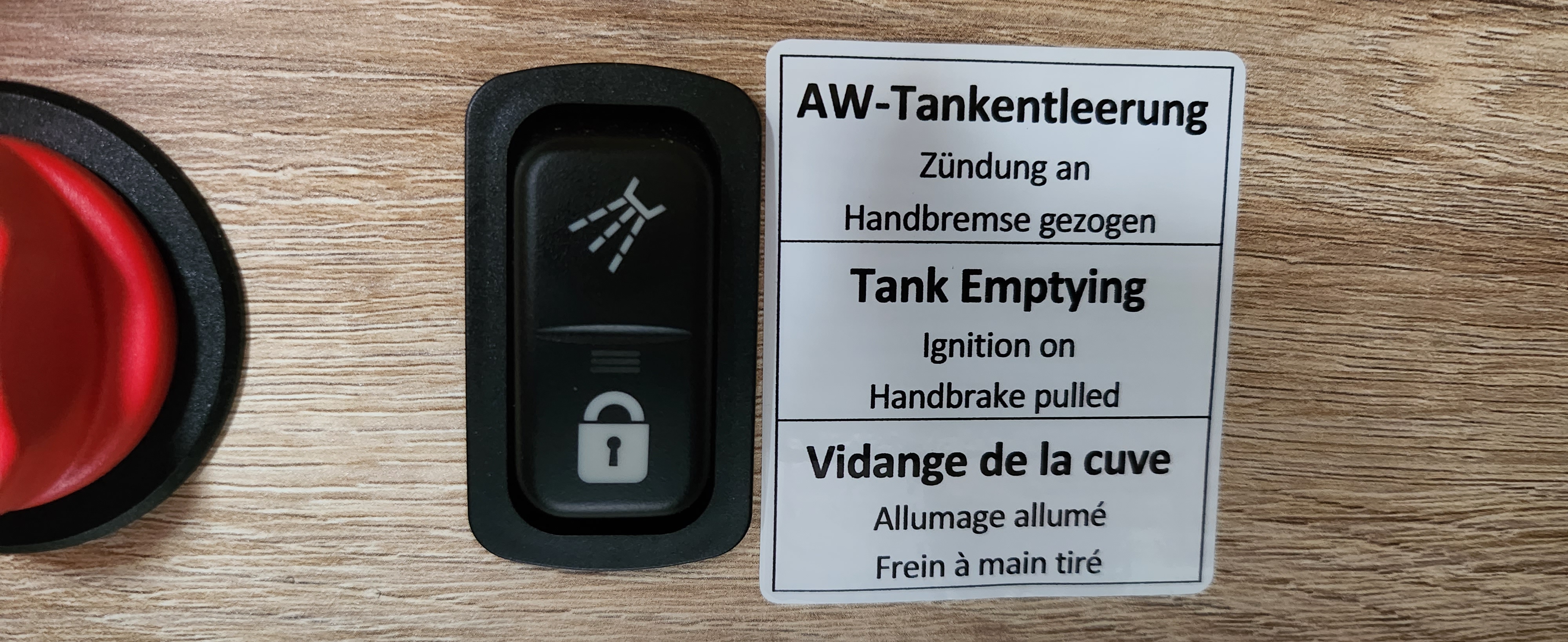

@Krupka - vypínač je jiný a dvoupolohový
Mám to stejně - Eura Mobil. Předpokládám, že vypouštět můžeš jen při zapnutém zapalování a zatažené ruční brzdě. Brání tím, abys mohl mít pootevřený ventil při stání a abys nemohl vypustit nádrž za jízdy.
Ŕešení je jednoduché, od ventilu natáhnout kabel do kabiny a napojit jej na třípolohový přepínač (tlačítko) který jednoduše překříží polaritu napětí na ventilu. Stačí jej pak připojit na nějakou pojistku se stálým napájením. A tip k tomu, když už budeš tahat kablík do kabiny, natáhni spolu s ním i kablík ke kameře, kterou umístíš na podvozek, abys viděl na výpust. Pak nemusíš z kabiny vůbec. Najdeš nad kanál, na kameře zkontroluješ a na pár sekund stiskneš tlačítko do pozice otevřeno, po vytečení vody stiskneš tlačítko opačně na dobu potřebnou k uzavření ventilu.

To původní tlačítko funguje úplně stejně. Na jednu stranu ventil otevírá, na druhou zavírá. Napájení je 12V a zavírání a otevírání ventilu se mění změnou polarity. Proto tam máš tlačítko a ne přepínač, po uvolnění neteče do ventilu žádný proud. Nejlépe to ale nech zapojit někoho, kdo tomu rozumí.
