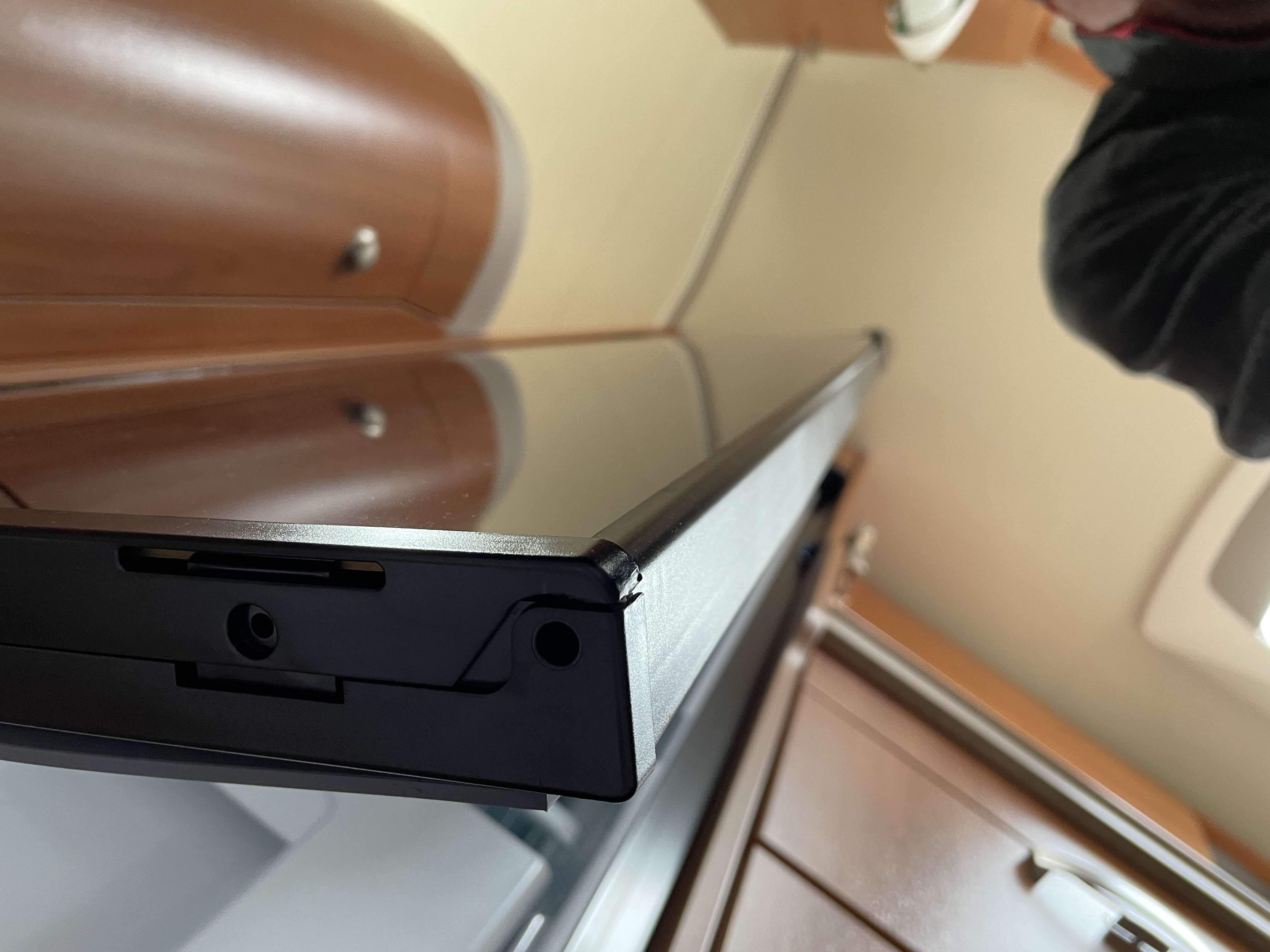

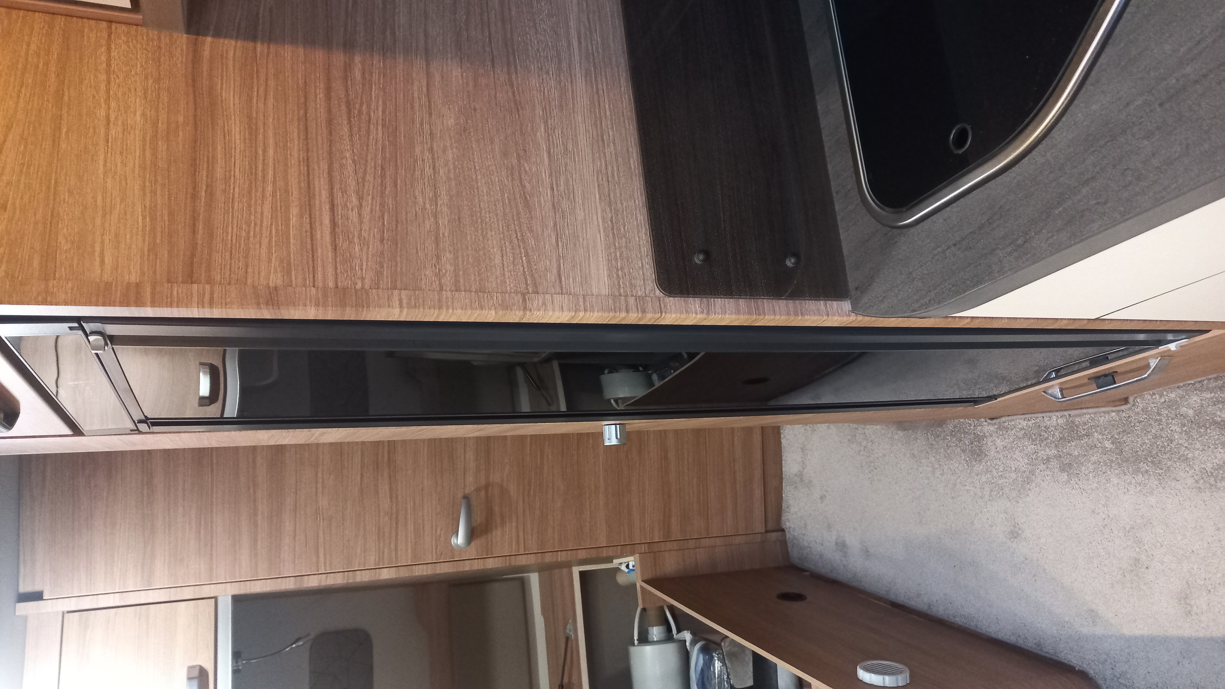

Poridili jsme tri roky stary karavan weinsberg a zjistuji, ze dvere lednice jsou pres prostredek ponekud vypouklene po obou stranach.
Zkousel jsem poptat info v nejakem servise zda s tim maji zkusenosti a ze se s tim nikdy nesetkali.
Lednice je dometic 10.4S
Chtel jsem se zeptat zda se s tim nekdo taky potykal.
Zda to ma nejake reseni nebo jen vymena dveri. Mozna jde o vlastnost (vada vyroby) tohoto modelu?
Pripadne by me zajimalo co mohlo byt pricinou, ze se dvere takto vyboulily do prostoru, abych se toho vyvaroval do budoucna.
V priloze posilam par fotek, kde to je videt.
Diky za help a reakce.

měl jsem u nového Hymera po dvou letech podobný problém.
Čelní lesklá deska u dveří lednice Thetford N3141 je tvořena cca 2 mm silnou černou plastovou deskou, která je společně s další spodní nosnou deskou ze sololitu volně uložena v bočních plastových drážkách dveří. Časem se vrchní lesklá deska uvolnila z bočních profilů a vyboulila se.
Problém jsem vyřešil takto - dveře z lednice vysadil, demontoval spodní plastový rám dveří a obě desky (plastovou + sololit) spodem vysunul ven. Poté jsem slabou oboustrannou lepící páskou obě desky slepil k sobě v jeden monolit (polepit páskou desku je nutno pokud možno celoplošně a pracovat na rovném stole).
Slepené desky se poté zasunou spodem dveří zpět do drážek a spodní rám se zacvakne zpět, dveře nasadit do závěsu a je hotovo. Vše drží již třetím rokem bez problému.
