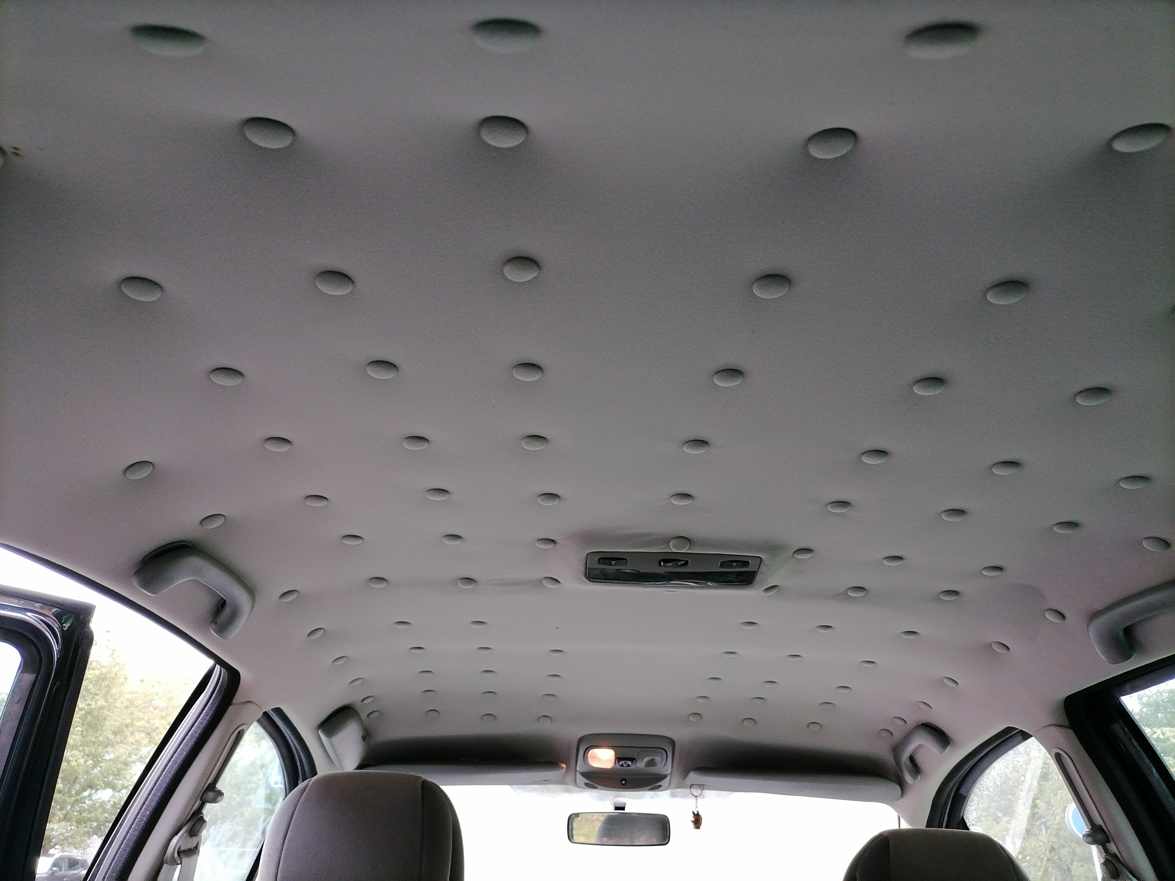

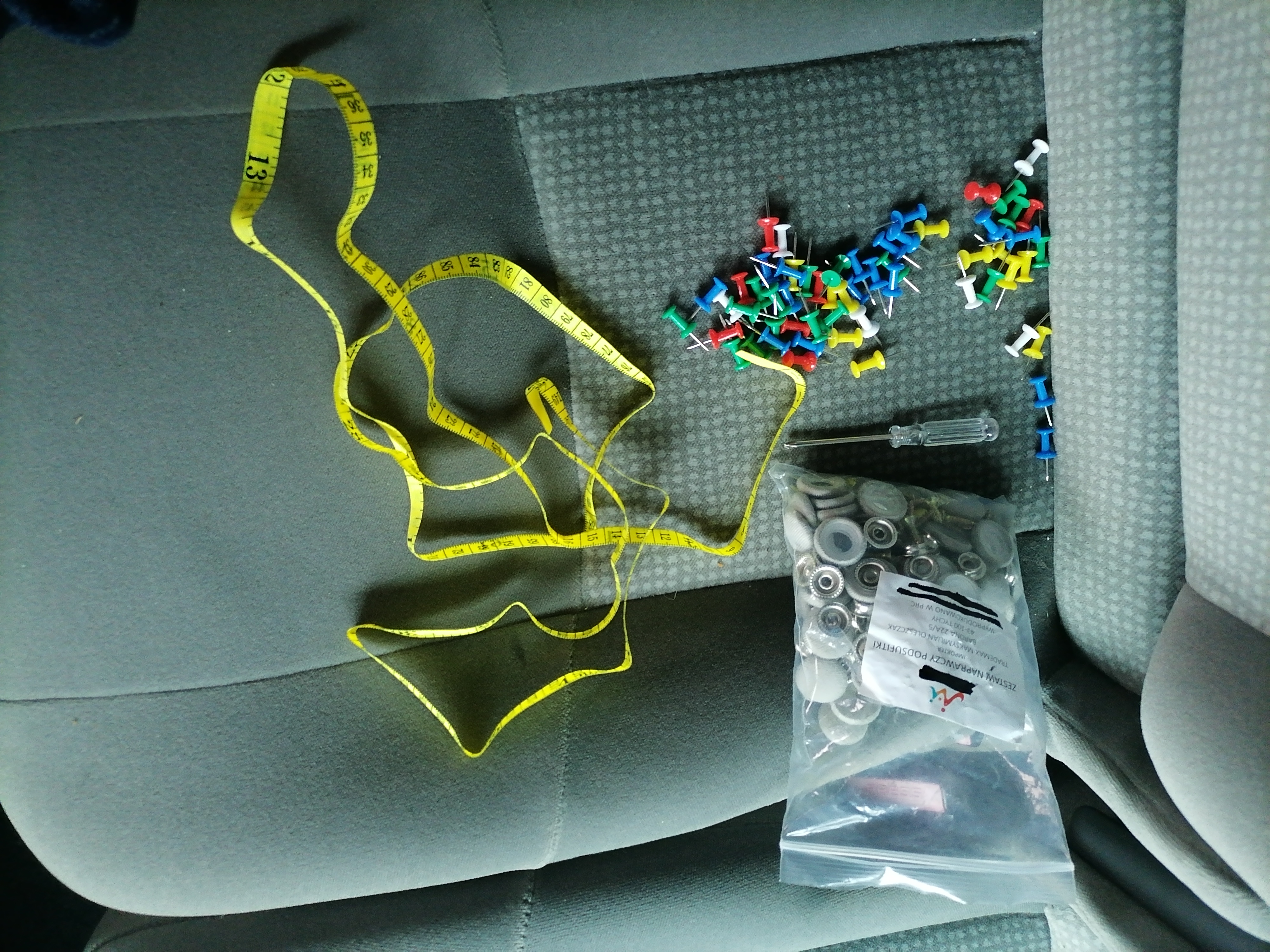

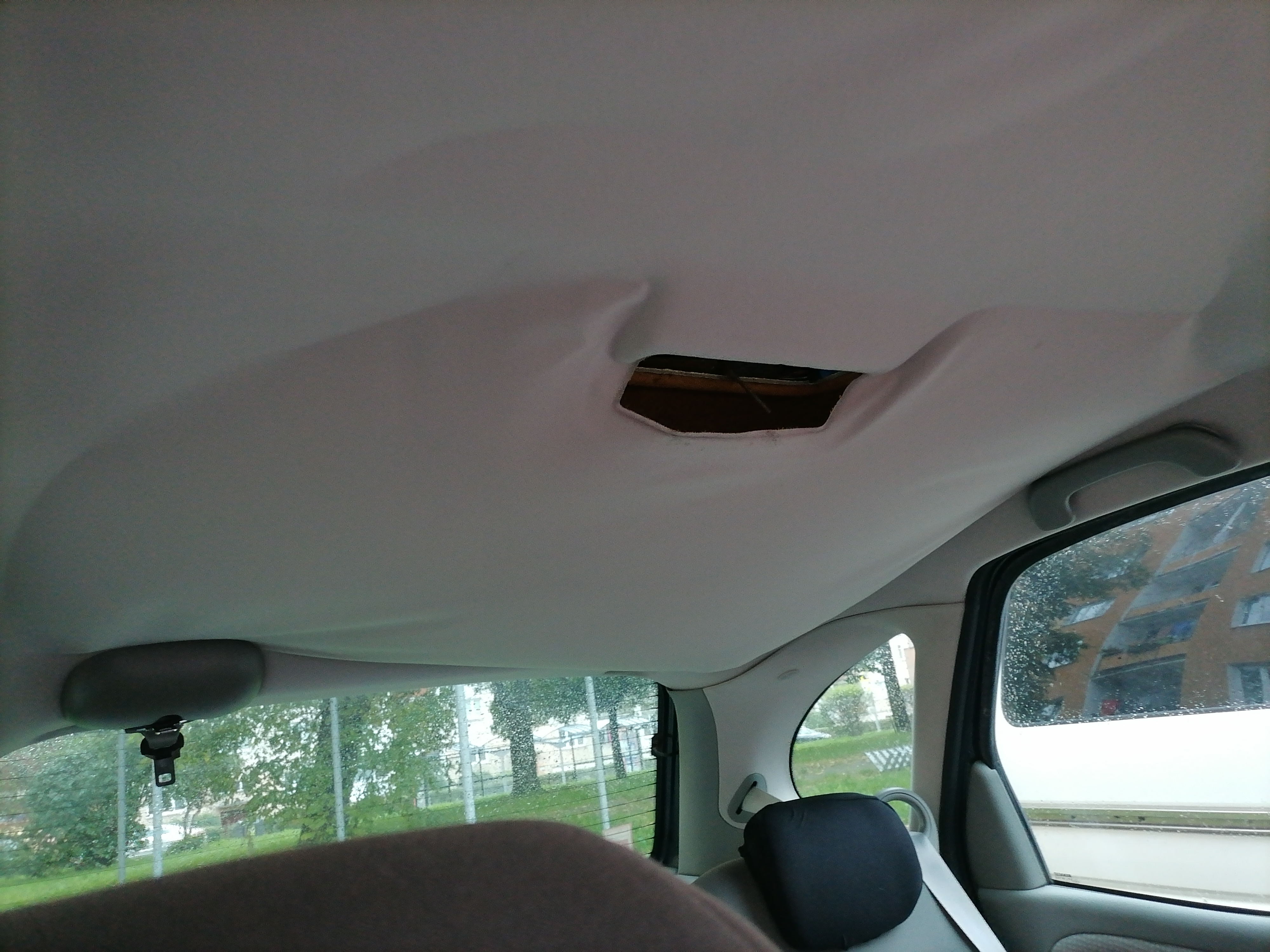

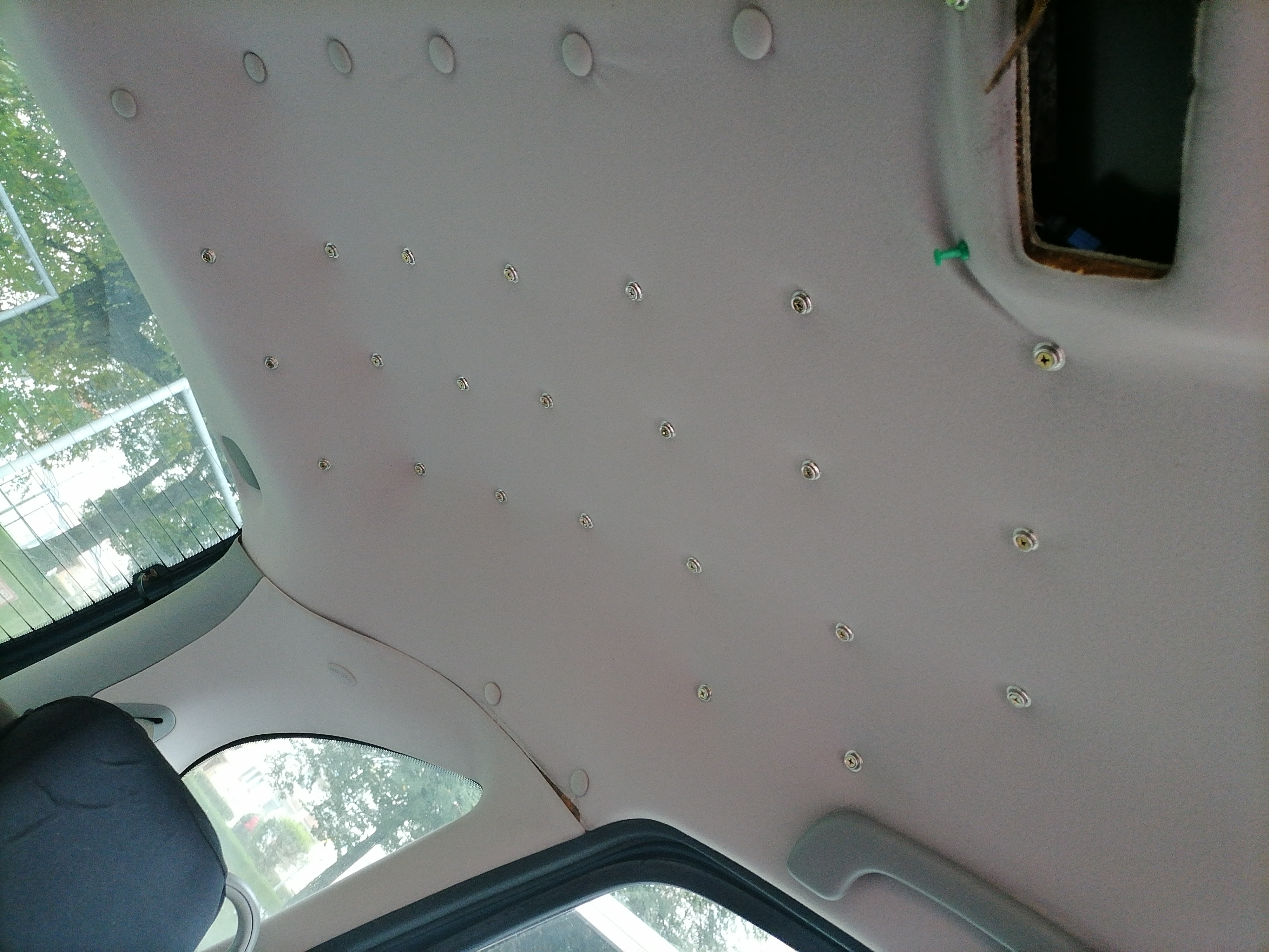

Takto jsem to opravil ja. Pred a po. Souprava stala 350kc a obsahovala 70 cvoku.

A co to je za soupravu a kde ji koupíš?

Ahoj,to vypadá dobře.

nazdar Koupil jsem to na alegru, mají tam víc druhu souprav, jmenuje se to / souprava na opravu čalounění do auta/ vyrábí i posílají to z polska asi za tři dny po objednání my to přišlo do Zásilkovny / můžeš si vybrat jak to chceš poslat/ práce stim je jednoduchá a záleží jen na pečlivosti provedení jak to potom vypadá
