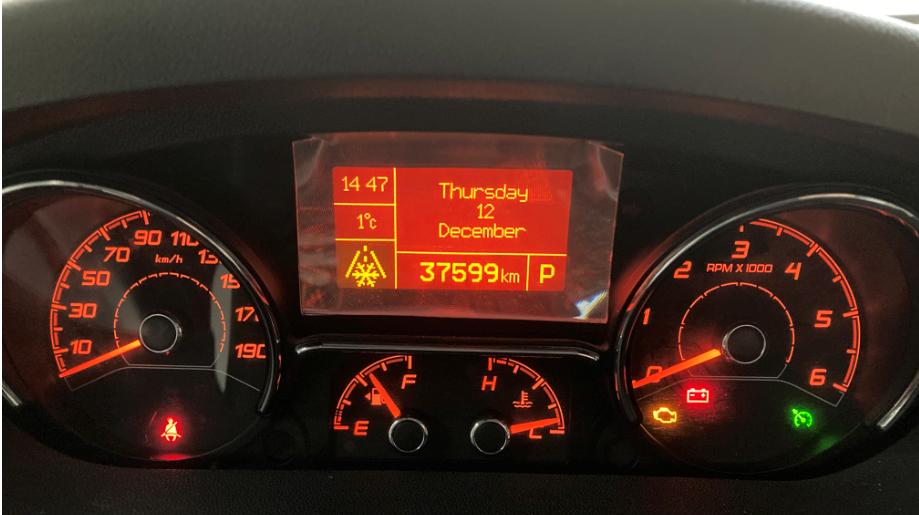

přešel jsem z Ducata 1999 na Ducato 2021 a bez brýlí nepřečtu, co mi info panýlek Ducata sděluje.

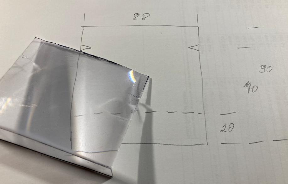

napadlo mne použít fresnelovu čočku - a pomůže to. Třeba to pomůže i jinému ...
rozměry jsou v mm, nedělejte to širší, efektem čočky pak zmizí indikace blinkrů
a ani ji nedávejte níž, i tam jsou kontrolky, které pak zmizí ze zorného pole.
Dávám ji hladkou stranou k sobě, 20 mm je ohyb do pravého úhlu, je to tuhá hmota a ohyb nepraskne a drží.
Ohyb se opírá o sklo panýlku, čočka je tedy dál od panýlku = zvětšuje.
na kótě 70mm jsem udělal dva zářezy a vyhnul okraje - podsune se to pod hranu nad panýlkem a nevypadne to za jízdy.
Až budete čočku stříhat, snažte se mít střed čočky co nejvíc k horní hraně panýlku.
Je to rovná plocha a občas trpí odlesky a nic pak nevidím, bez této úpravy vidím pořád, ale nepřečtu :-)
