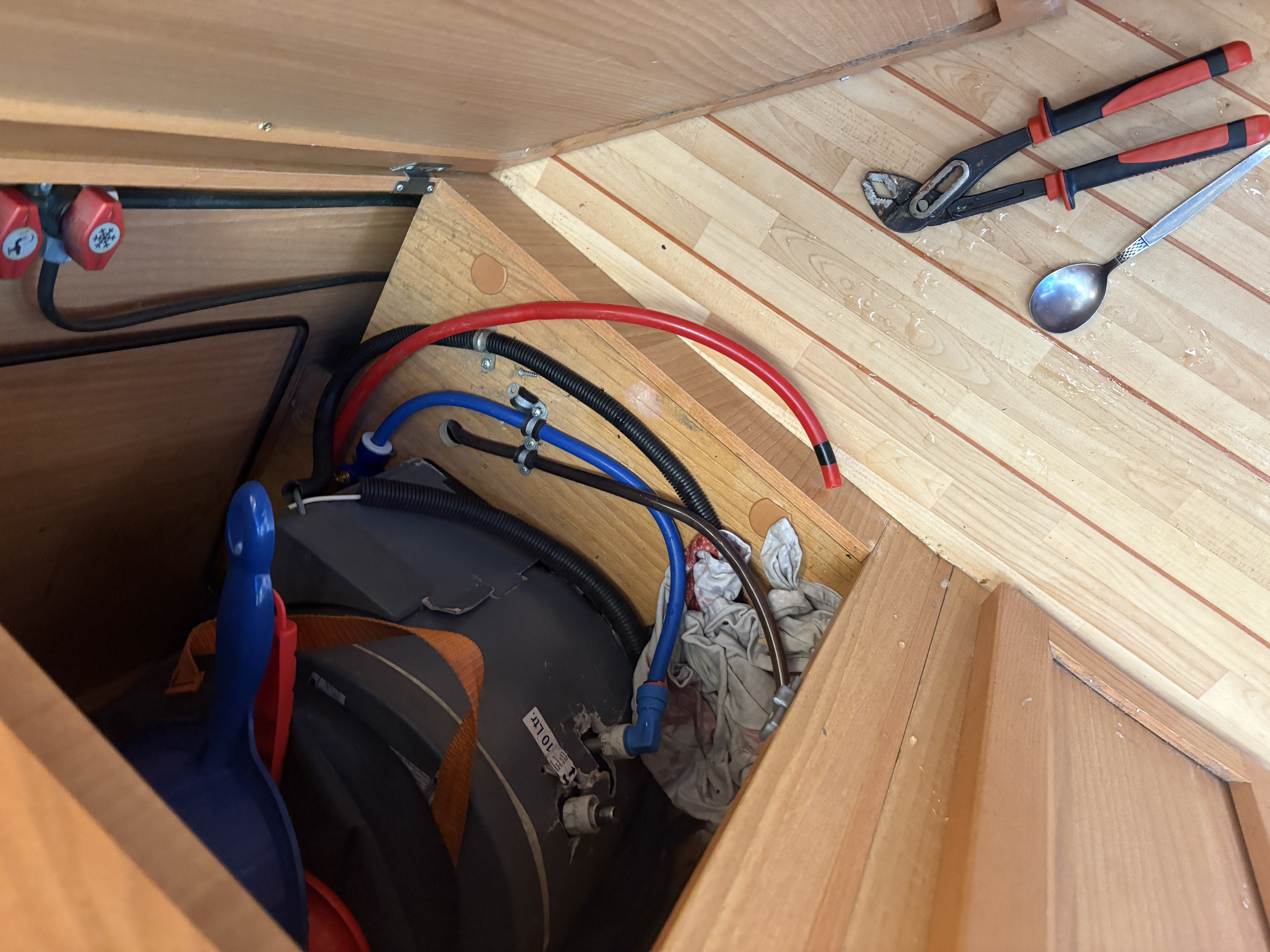

Ahoj všem, řešili jste někdo přídavný uzávěr před boiler na teplou vodu? Moje obytka tohle nemá a při spuštění čerpadla vždycky nejdřív nacucne Boiler 10l vody, která je tam “zbytečně”, protože většinou teplou vodu nepoužíváme. A jestli to chápu správně, tak tam těch 10l sedí i v případě, že už nemáme vodu v nádrži a nedá se použít. Nebo se mýlím a čerpadlo ji přes teplý kohoutek protlačí?
Po Zimě jsem zapomněl vodu vypustit a zadělal jsem si na problém.
Napadlo mě tak boiler (přívod studené) oddělit uzávěrem a ten pustit až bychom opravdu chtěli ohřívat vodu (sprcha). Co myslíte? Může to mít nějaký negativní dopad?

Mám tam kuláky. Taky jsem to občas uzavřel. Ale určitě ne tento předražený. Klidně tento: https://www.hornbach.cz/p/kulovy-uzav.../4279824/

akorát do něj netop, když to máš zavřené. To by se mu nelíbilo...

Musím ale osadit uzávěry na obě vedeni vody z boileru? Studenou i teplou? Prý by se mi mohla voda do boileru stejně dostat přes směšování v baterii.

Vodu do bojleru pouštím podle potřeby. Na vstupní i výstupní hadici jsem nasadil ventily. Hadice jsou standardní používané ve vzduchotechnice. Já tam mám 10. Koupil jsem od prodejce prvků vzduchotechniky dva ventily, hadici přeřízl a nastrčil konce do ventilů. Naprosto jednoduché.

Pokud je bojler prázdný, je to jedno. Když je v něm voda bacha na přetlak, tzn když dáš ventil těsně před, odstřihneš expanzku i pojišťovák. Při ohřevu na 65° to nádoba nejspíš nepřežije ve zdraví....
