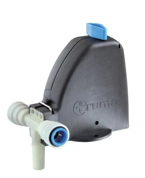

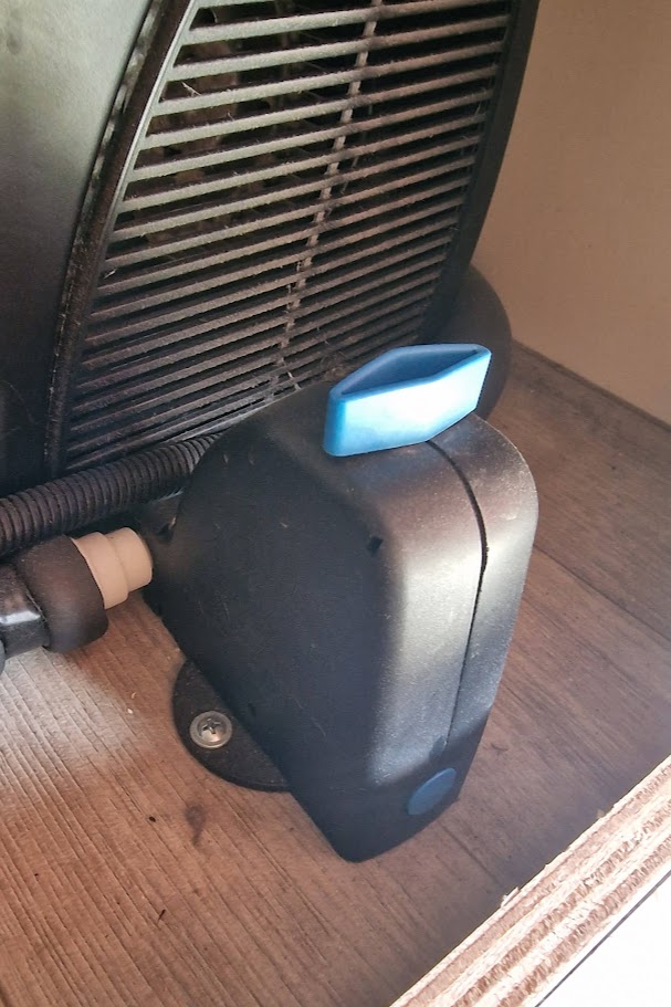

Najdi si na webu nějakého prodejce věcí do obytňáků, jak vypadá protizámrazový vypouštěcí ventil (třeba od Trumy), ať víš, co máš hledat Smile A bude to asi někde u podlahy nedaleko od topení a ohřevu vody.
Ventil vypadá asi takto. Je v poloze zavřeno. Otočením modré páčky o 90° je otevřený. A ještě zamáčknout modré tlačítko - viz druhý obrázek

Bylo to opravdu tím otevřeným ventilem od bojleru. Našel jsem ho pod postelí. Ještě jednou vám všem děkuji za pomoc.
