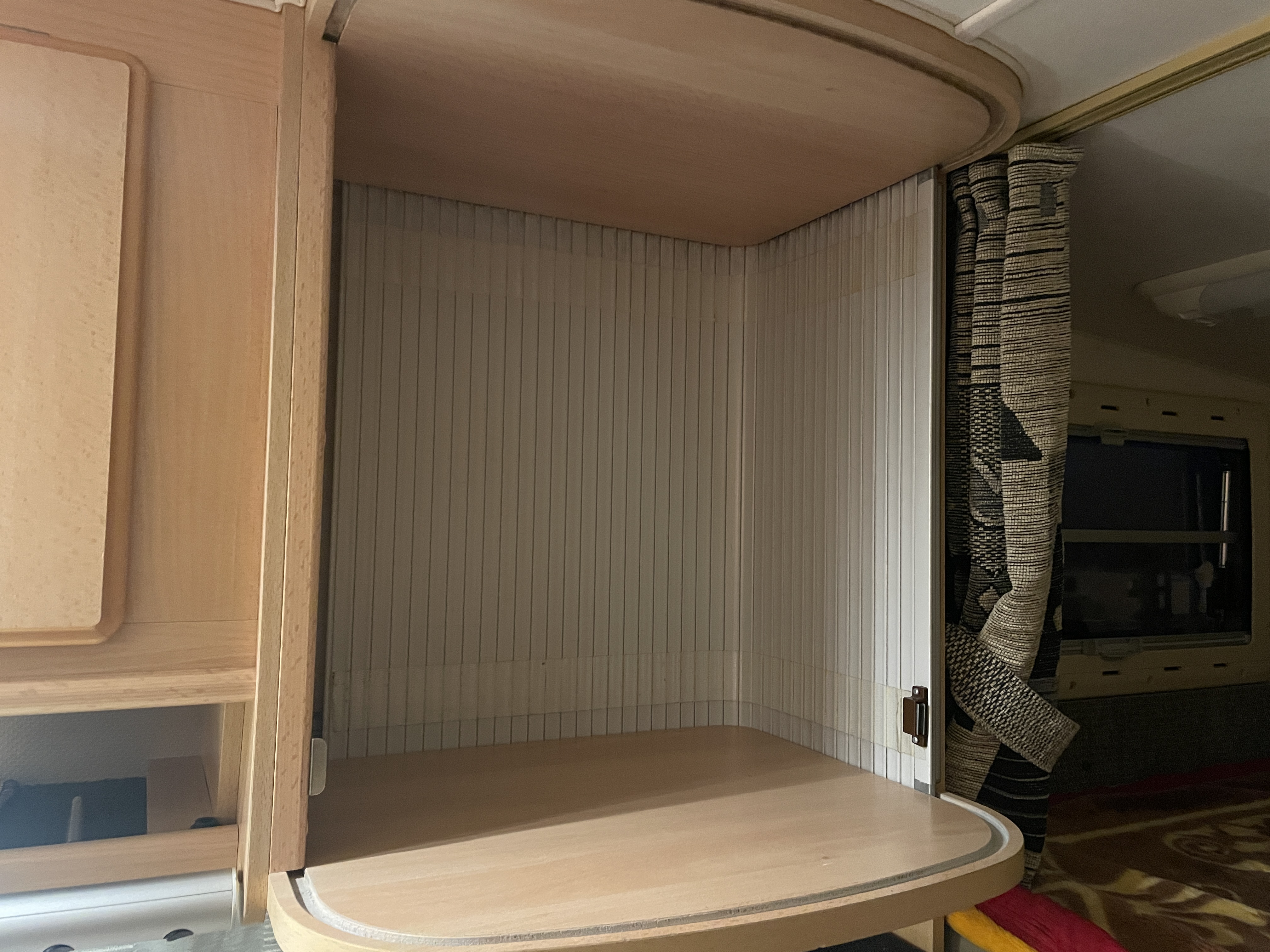

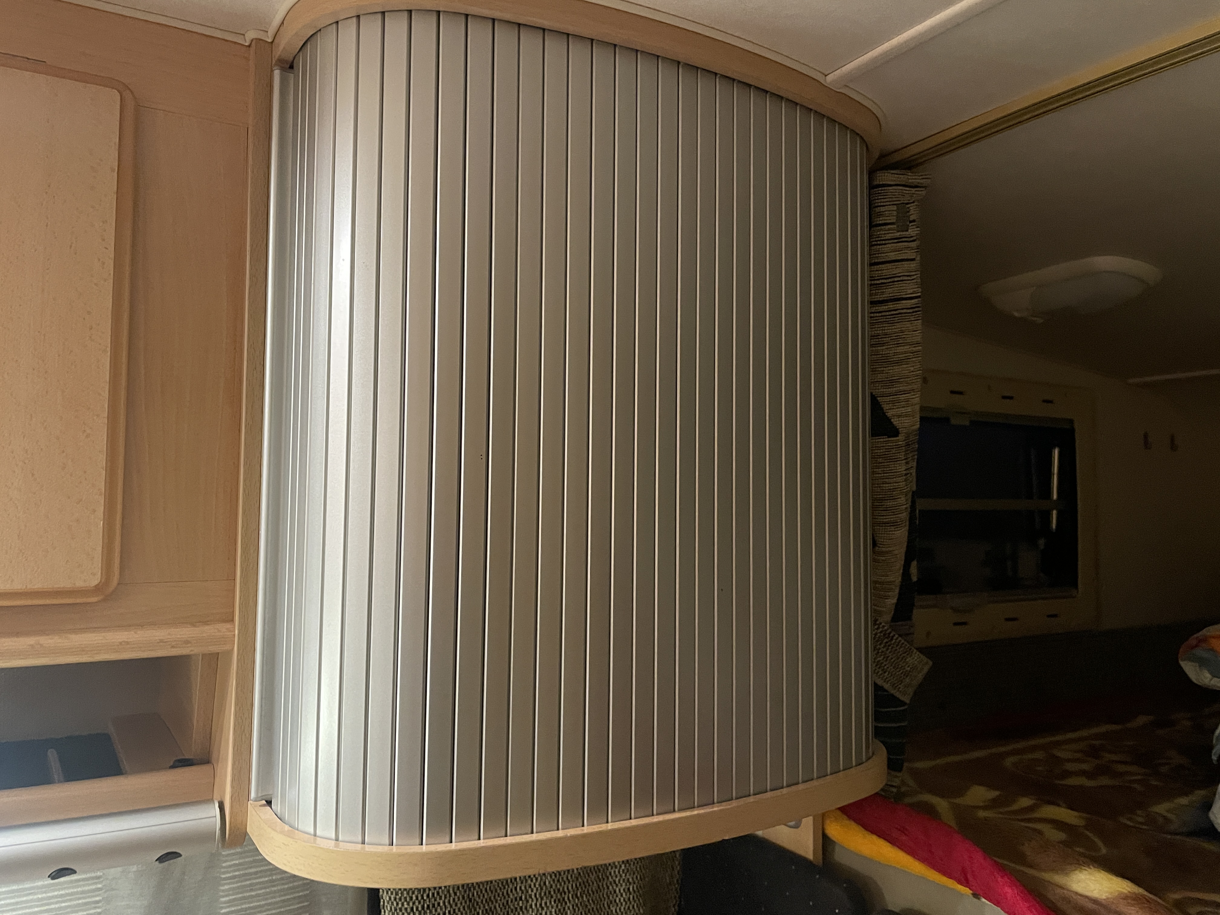

Prosím o radu, jaký si pořídit držák na TV Royal Line III 19'', která má VESA 100x100 a která by se měla vejít do skříňky na fotkách. Držák by se měl připevnit buď do horní horizontální desky (stropu skříňky) nebo do levého boku, protože vzadu a napravo je roleta.

Připojil jsem nákres, jak bych si to představoval. TV se vejde do kabinetu jen v jedné poloze, a to svojí délkou ve směru jízdy, rovnoběžně s levou stranou auta.
V uschované poloze ty měl držák být složen do tvaru L, v jehož zářezu TV bude, a skříňka, resp. roleta bude uzavřená. A v otevřené poloze, kdy je roleta zatažená dozadu a skříňka otevřená by měl držák trochu TV posunout dopředu.
Ledaže by ta skříňka nebyla na TV ale na něco jiného a já do ní cpu TV, i když je to nesmysl.

Tak držák mám, ale zapomněl jsem na aretaci při jízdě. Protože jsem koupil držák, který je primárně do domácnosti, tak žádnou aretaci nemá. Klouby napevno přitáhnout nejdou.
Prosím máte někdo nějaký nápad, jak TV ve skříňce aretovat pro jízdu. Fotky skříňky jsou v předchozím příspěvku. Televize bude za jízdy v poloze obrazovkou k pravé straně bydlíku.

Teď mě napadlo, že mám navíc nějaké teleskopické tyče, co se dávají do poliček horizontálně, aby věci nepadaly v zatáčkách ven [u]https://www.svetkaravanu.cz/drzak-barkeeper_z144/[/u].
Takže vezmu dvě a rozepřu je vertikálně před a za televizí mezi dno a horní desku skříňky. Snad to bude fungovat. Jestli ano, tak nafotím a dám to sem.

Takto jsem to vyřešil
