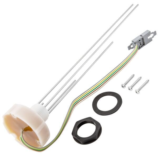

Dobrý den, mohl by někdo poradit, co by mohlo způsobit, že nám ukazuje stav vody v nádrži stále 50%, i když je plná? Děkuji
LmcbreezarČlen
Přidáno před 1 rok
Vadné čidla v nádrži.
Přidáno před 1 rok
V mé nádrži jsou umístěna čtyři čidla nad sebou. Jakmile nejnižší čidlo detekuje vodu, systém oznámí zaplnění na jednu čtvrtinu. Když voda dosáhne dalšího čidla v pořadí směrem vzhůru, systém nahlásí poloviční zaplnění nádrže, a tak to pokračuje až k úplnému naplnění. Pokud horní dvě čidla přestanou fungovat, systém bude schopen detekovat hladinu vody pouze pomocí spodních dvou čidel. To znamená, že maximální oznámený stav bude polovina nádrže, i když by mohla být ve skutečnosti plná.
Přidáno před 1 rok
Ty čidla jsou takové dráty, které jsou různě dlouhé a určují tak hladinu v nádrži. Může se stát, že je drát podtažený usazeninou a pak nereaguje. Mělo by stačit je opatrně očistit.
GinaNováček
Přidáno před 1 rok
Děkuji, vyčistíme sondy.👍
