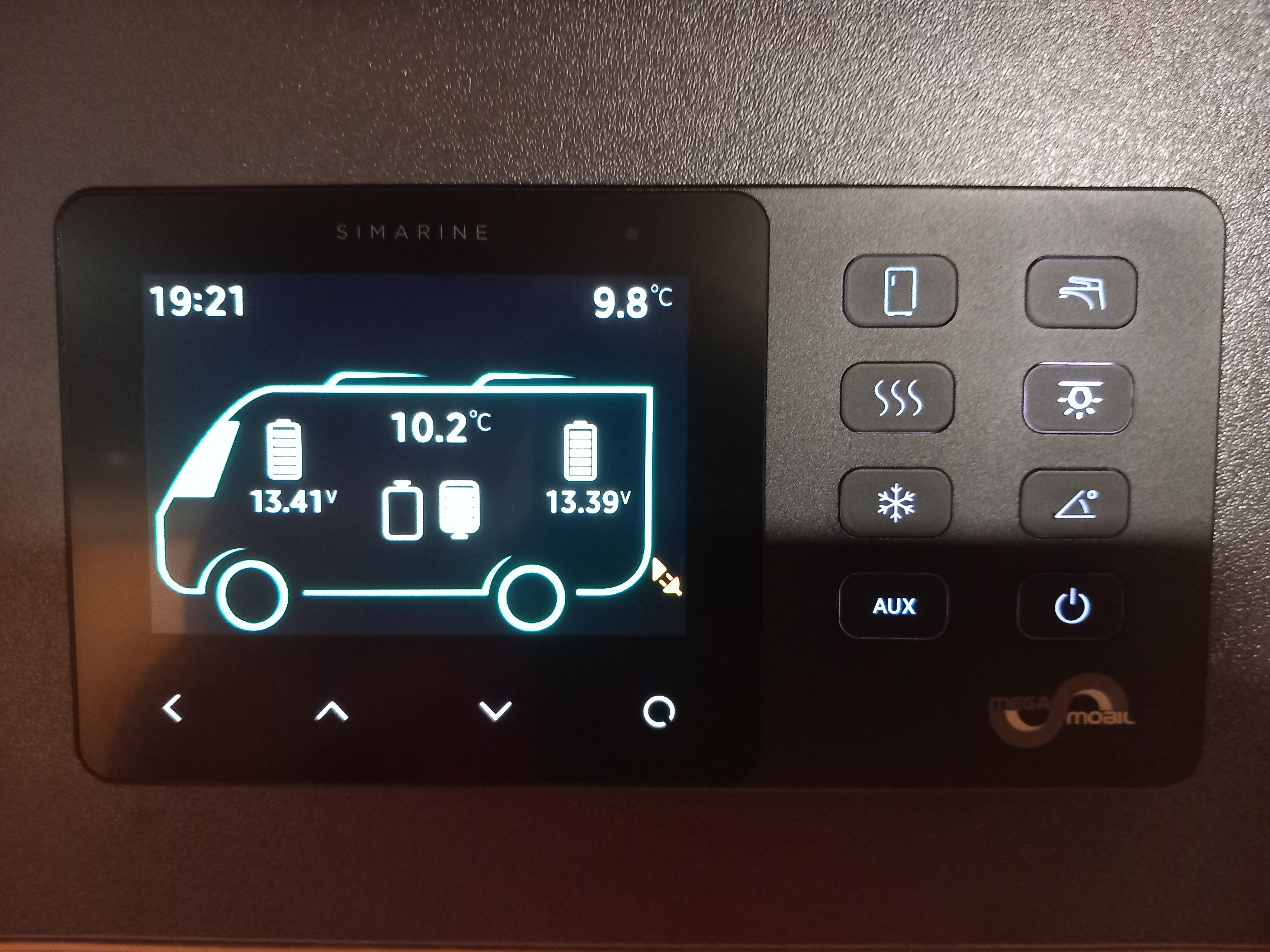

Zdravím vás kolegové karavaňáci. Máme v obytňáku kontrolní panel zn. Simarine, ale nenastavený.
Stáhnul a přeložil jsem si návod, ale je natolik stručný, že se mi podle něj nastavení nedaří. Poradil by někdo, jak s tím hnout? Děkuji.

Ahoj.
Ten větší model, označení "Caravan control, 8 button, V1, SCC8".

Děkuji. Jo, jo, návod ze stránek výrobce mám. Vůbec to nešlo nastavit, házelo to nějaký nesmyslný numera. Tak jsem dnes už ze zoufalství mrknul do el. rozvodů a zjistil, že jednotku SC303 výrobce nástavby nějak opomněl prodrátovat. Mají propojený jen okruh, kterým teče proud do tlačítek, resp. komponentů napojená na tlačítka ovl. panelu a vůbec nejsou propojeny el. okruhy s čidly. To prostě člověk nevymyslí.

No, neběží. Sám si to kompletně "prodrátovat" netroufnu. Nejsem elektrikář, je to nová vestavba. Kdyby se zde někdo našel, kdo by to zvládl, prosím o zprávu. Děkuji. :-)

pokud je to nová vestavba a tím šance na reklamaci, resp. pospojování zdarma, zkus zdejšího člena Satyho ve Veřovicích (Campervans Solutions), on má české zastoupení Simarine, jen si už neříká Saty, ale pan Satek.
Zkusil bych se domluvit se slovinským výrobcem veestavby, aby to pospojování proplatil a pak Ti to Saty dobře udělá.
Jinak to pospojuje každý, ale nechci Tě k něčemu nabádat.
Stáhneš si vždy manuál a "wiring diagram" každé jednotky, jako napšíklad SC303, kde ve "wiring" zjistíš co a kam zapojit a v manuálu jakým průřezem.
