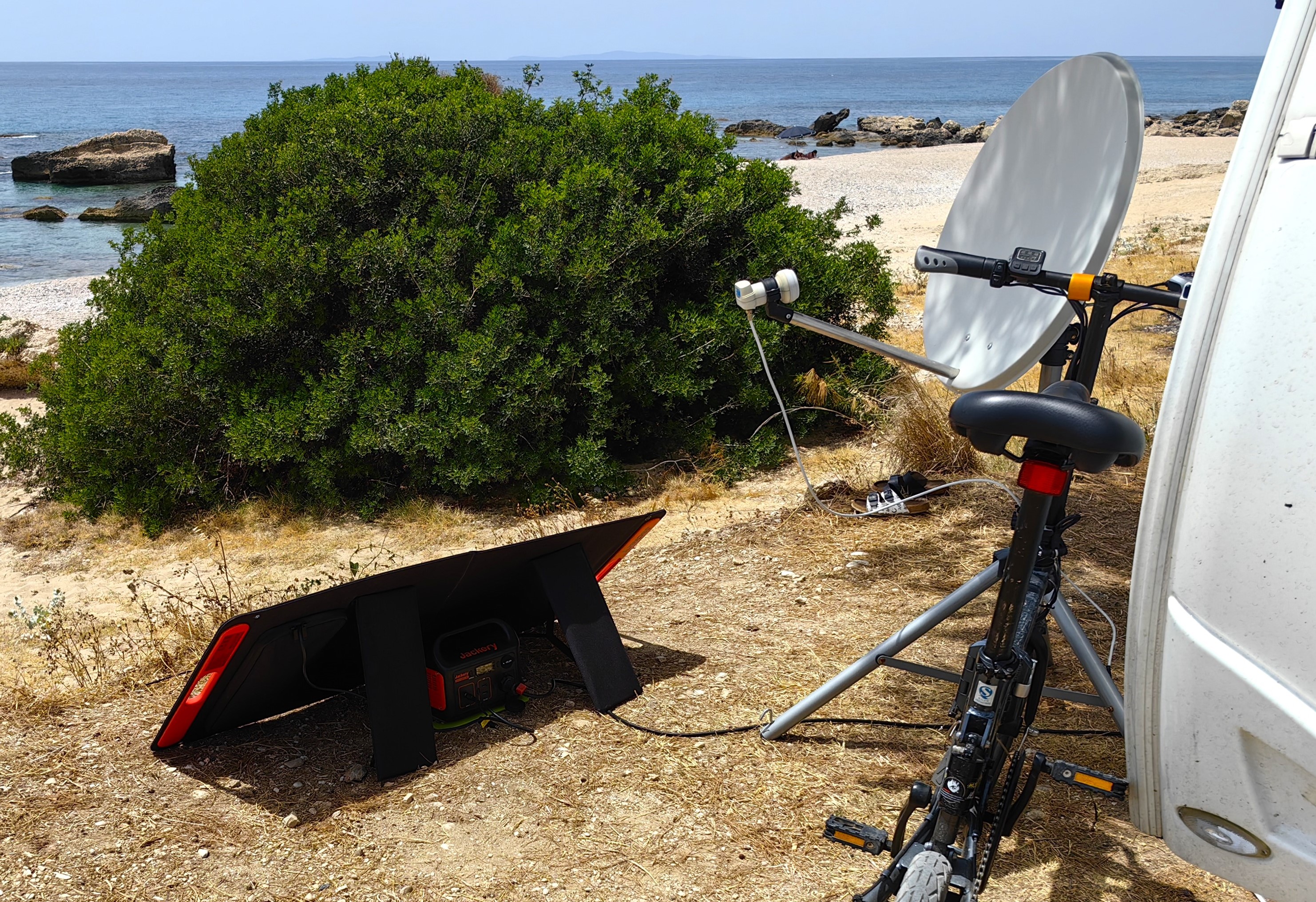

Ahojte. Prosím o radu. Mám prenosnú solar. zostavu Jackery /foto/, ktorá zvláda napájať telku v karavane alebo dobíja NTB, bicykle, resp. mobily...Rád by som mal však podobnú solar. zostavu, ktorá vie utiahnuť strešnú klímu karavanu pri stání na divoko. Kto mi poradí akú prenosnú solárnu zostavu si mám zaobstarat?
