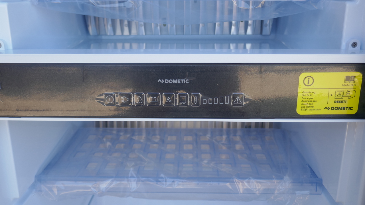

Zdravím, mám lednici dometic Dometic RMDT 8505 stejná jako RMD 8555 ale v kombinaci s troubou. Problém je, že nelze vůbec zapnout. Ovládací panel je bez odezvy. Už se mi to jednou stalo a po 10 dnech fungovala další dva roky. Teď před výjezdem nelze zase zapnout.
josfiala Připojili následující obrazek:
Přidáno před 1 rok
Mne raz pred vyjazdom odisla zakladna doska na Therford chladnicke, neslo to ani na 230V ani na plyn ked bola elektronika napajana z karavanovej LiFePO4 baterky. Ale na tuzkove AA baterky + plyn sa mi podarilo tyzden fungovat, po odpojeni 230V a 12V konetorov vzadu v chladnicke cez vetraciu mriezku.
Tak by som este skusil pohladat kde ma Dometic napajanie na tuzkove AA baterky a skusit s nimi plyn. Ak odisiel len zdroj, baterky stacia na napajanie elektroniky. Zalezi od typu ako, niekde su schovane:
https://support.d...onics-e441
Neskor mi vymenili zakladnu dosku v zaruke, ale inac by to nebola lacna vec, stala by 400 eur.
Upravil kamilio dne 11.06.2025 16:40, před 1 rok
