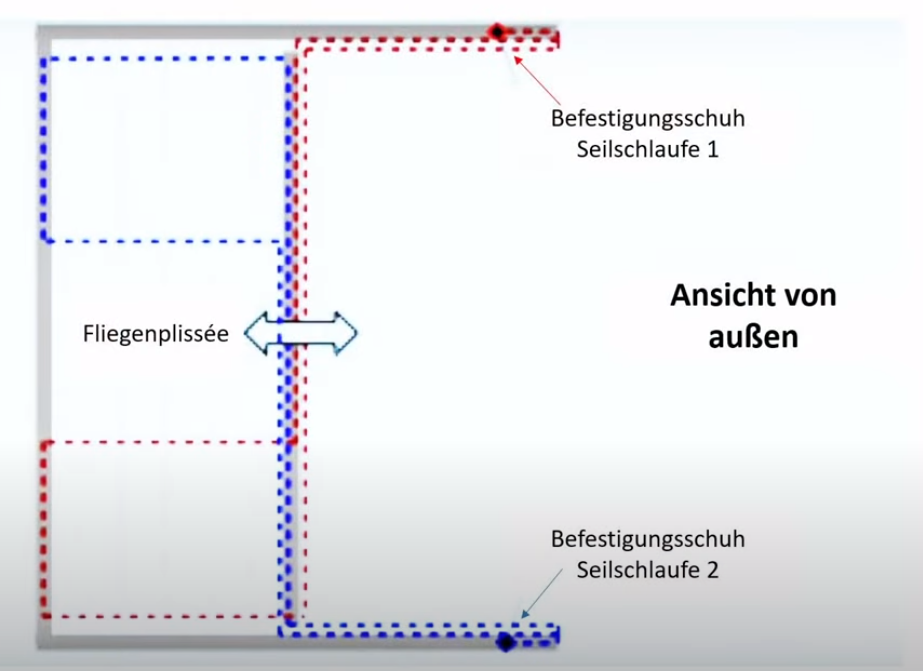

opravoval jsem si to sám, celkem to jde, vymontovat celou síť z auta, rozebrat a dle schématu v příloze navléct nový provázek, já jsem tam dal tenký pevný silon a je to v pohodě.
Honza2908 Připojili následující obrazek:
