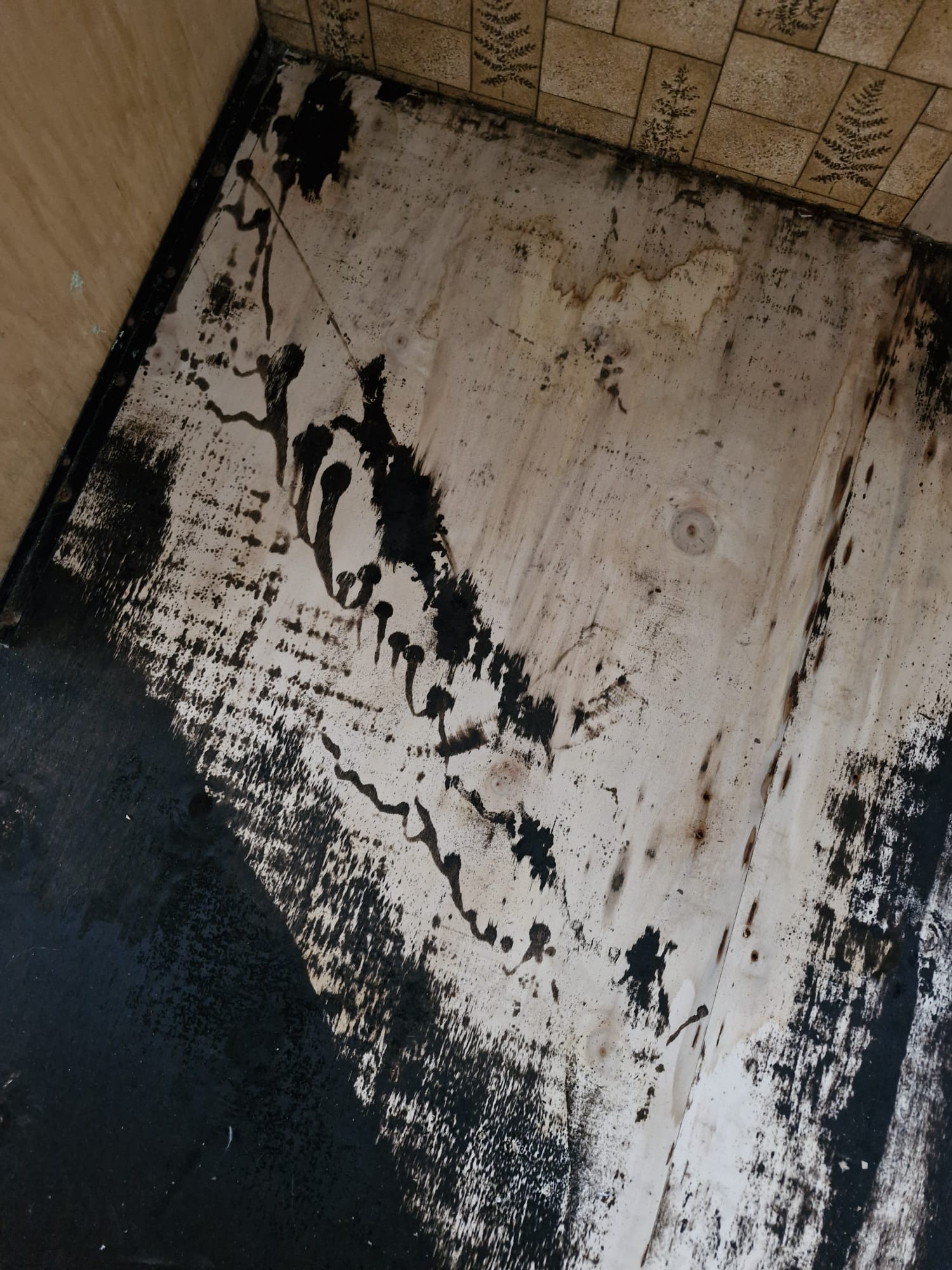

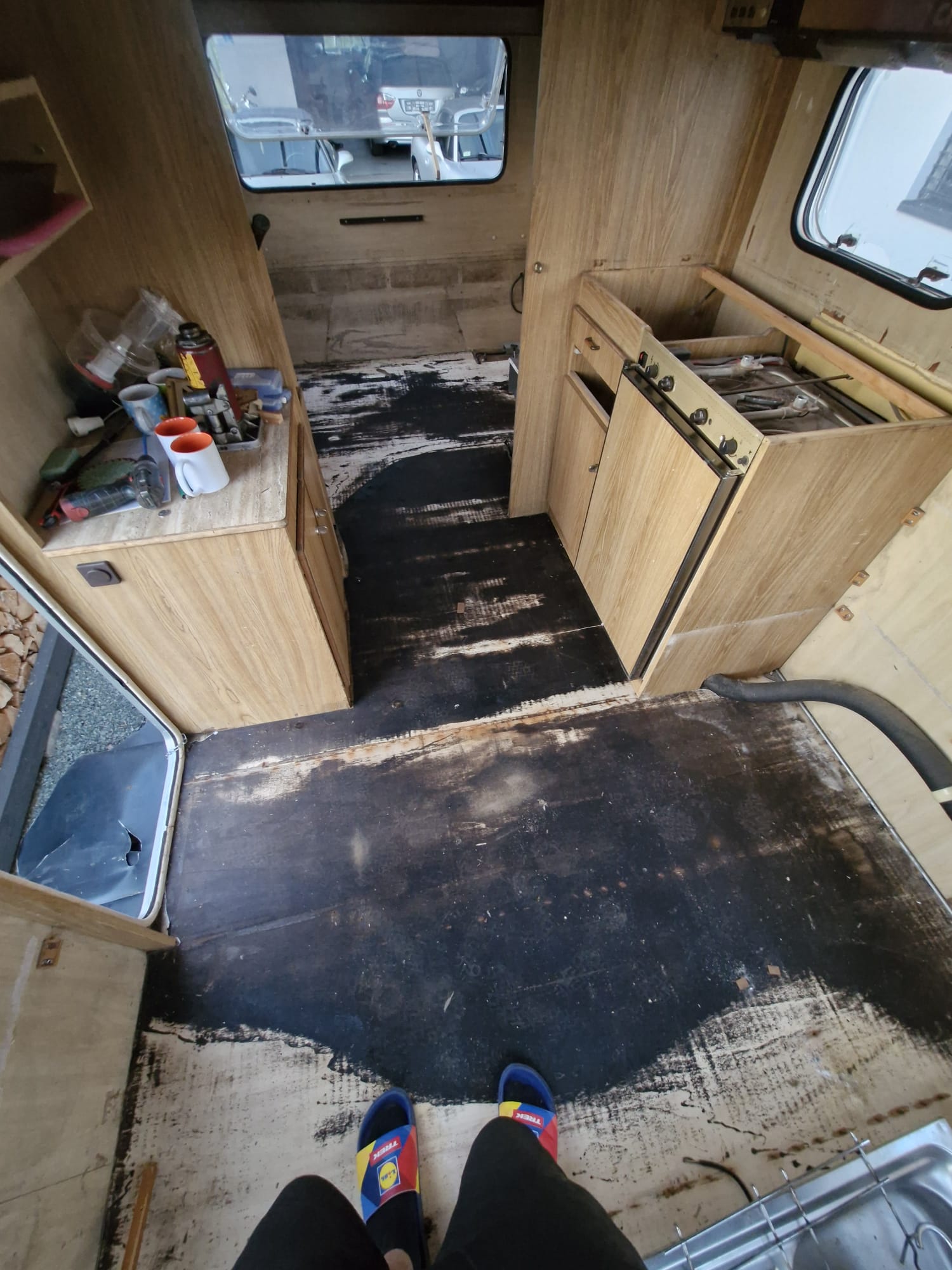

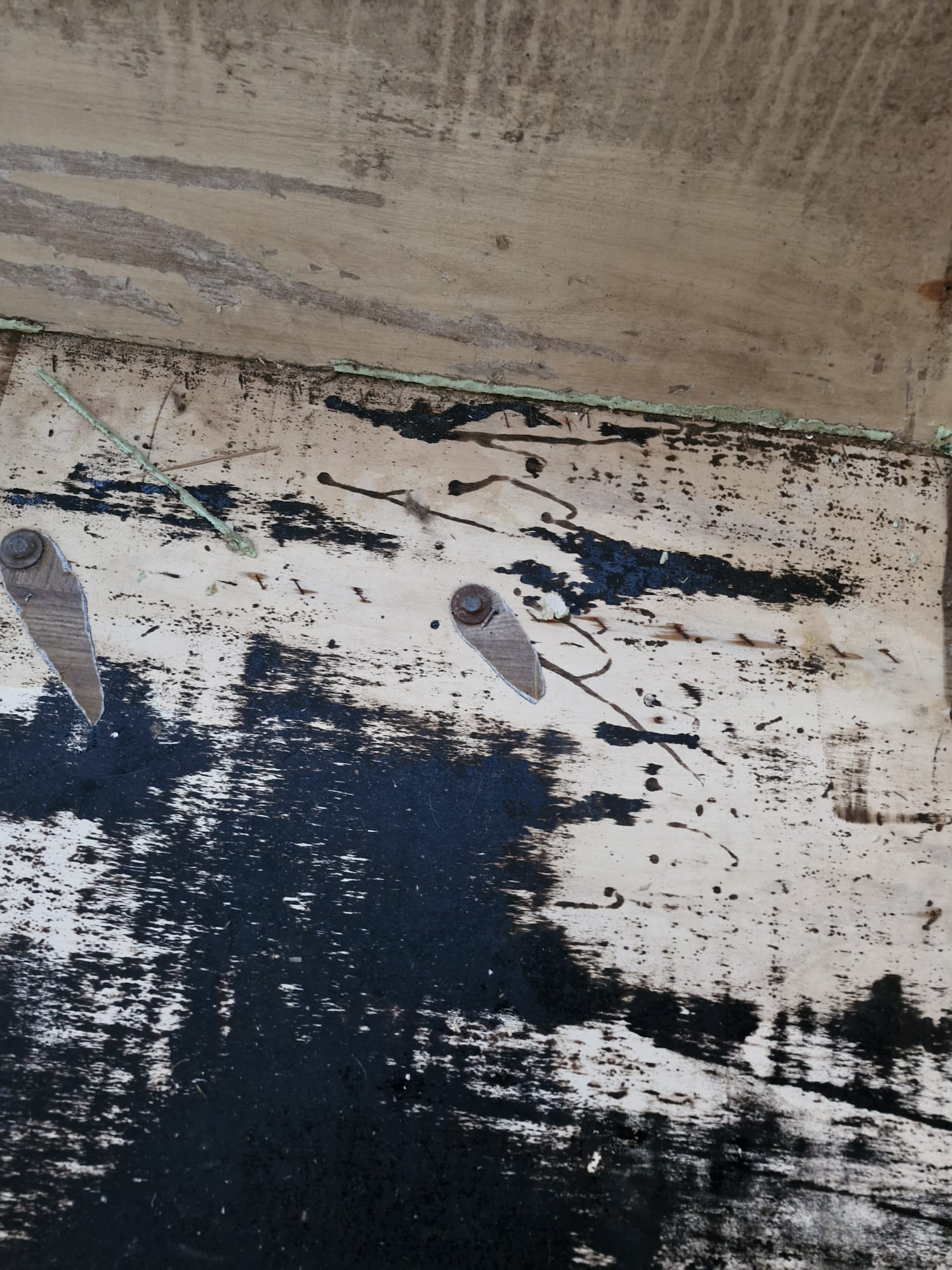

Zdravím,
potřeboval bych poradit s podlahou v karavanu. Jedná se o karavan CI Wilk Stern 502 (1997).
Pustil jsem se do rekonstrukce a při odkrytí lina na mě vykoukly černé fleky. Zdá se mi jako by podlaha byla z druhé strany něčím napuštěná a prosakovalo to dovnitř. Nebo se mýlím a je to plíseň? Karavan nemá žádnou izolaci v podlaze, takže zespod podlaha může vcelku dobře dýchat.
Fotky přikládám.
Díky za radu.

Nejsou to zbytky něčeho, čím to lino původně mělo držet přilepeno k podlaze ? Na plíseň to vypadá moc čistě a určitě by byla poznat po čuchu.
JInak, určitě není v podlaze zádná izolace ? V Beyerlandu z 87 mám podlahu normálně sendvičovou, mezi dvěma vrstvama prošlapaný překližky je splasklej polystyren, cpal jsem tam zespoda dírkama polyretan...

Ahoj, mě to také nepřipadá na plíseň, vzpomněl jsem si na rekonstrukci bytu v paneláku v koupelně a na WC byla na podlaze deska natřená něčím černým a pak přilepené lino.Zkus v jednom místě to trošku přebrousit smirkem a uvidíš.Jak psal už kolega byl by cítit zápach, ještě mne napadlo zkusit kousek savem,kdyby to bylo plíseň tak by na ní Savo reagovalo.Takto na dálku se těžko radí, ještě jedna rada abys měl klid na duši,tak zkus nějakého tesaře, truhláře aby se ti na to podíval.Nebo napsat výrobci tady v Česku ,poslat mu tyto fotky.Tak hodně štěstí.

Díky za odpovědi. Nakonec jsem na to nechal kouknout kamaráda podlaháře a říkal, že to na plíseň nevypadá. Savo jsem také zkoušel a nic to s tím nedělá.. Pak jsem si také všiml, že podlaha je opravdu zateplená (což je dobře Smile). Ta černá "barva" je do hloubky cca 2mm.
Bohužel v karavanu se nejspíše kouřilo a tak se toho snažím zbavit pomocí ozonu, obroušení zdí a bude následovat kompletní nátěr. Tak snad se povede. Díky
