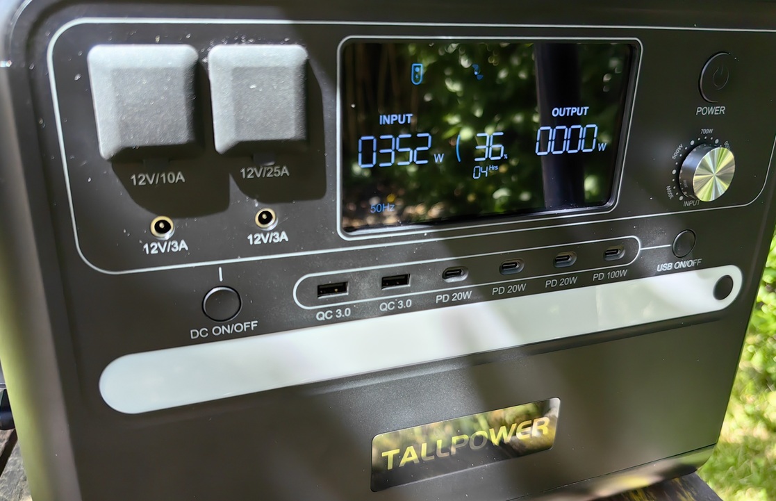

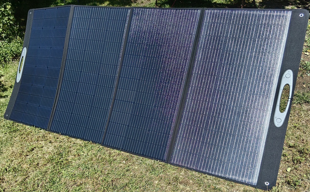

Přidáno před 1 rok
Dá sa vytiahnuť z prenosného 400W solárneho panela plných 400W? Dostal som z neho 30. 6. 2025 za plného slnka maximalne 352W...

nedá , myslim že těch 350 možná 370 bude max ,těch 400 je za idealních podmínek ..přímý slunečný osvit , žádný prach atd......
Přidáno před 1 rok
Udavany vykon solarneho panela je merany pri slnecnych podmienkach 1000W/m2 a urcitej teplote, tusim 25 stupnov celzia.
Docasne moze byt slnecny svit aj vacsi, napr. ak na panel svieti priamo slnko ale su tam aj odrazy od oblakov, vtedy moze byt aj viac. Ale zas sa vtedy viac zahrieva a so zvysujucou teplotou panela potom klesa jeho ucinnost, takze vykon naspat klesne. Teplotny koeficient moze byt aj -0,5%/C, Takze o 10 stupnov vyssia teplota hned zobere 5% vykonu. Rozne panely maju rozny teplotny koeficient.

Ďakujem obom za info. Takže potom dokúpim ešte jeden 400W panel. Z týchto dvoch 400W solar. panelov by som mohol mať príkon pre solárny generátor približne 700W a teda aj rýchlejšie dobitie...Len neviem ako mám prepojiť tieto dva panely? Zapojiť ich do série alebo paralelne?

Podla tejto novej foto a aj starsej este z kastlika to vyzera na TALLPOWER V2400.
A tam ked pozriem specifikaciu, tak MPPT ma podla viacerych stranok:
"Vstup MPPT: 11.5-50V/20A/500W maximum"
Cize max 500W suctovy vykon panelov.

@kamilio, fakt máš pravdu. Druhý 400W panel ku Tallpoweru mi je teda nanič...

Môžem sfázovať dva panely Oukitel 400W + Jackery 100W = 500W s pripojením na Tallpower 2400W? Ak áno, ako panely prepojiť? Do série alebo paralelne?
Upravil kompersor4 dne 15.07.2025 17:40, před 1 rok
Přidáno před 1 rok
@kompersor4
Toto by bolo lepsie nech potvrdi niekto kto sa viac vyzna, ale podla mna nie.
Z webu som nasiel nejake parametre:
Oukitel 400W
Open Circuit Voltage 48V
Short Circuit Current 12A
Jackery SolarSaga 100W
Napätie bez záťaže 21,6V
Prúd bez záťaže 6,17A
Na parallelne zapojenie by museli mat priblizne rovnake napatie, cim vacsi rozdiel, tym vacsia strata.
Na seriove zapojenie zas priblizne rovnaky prud.
Tu su tie hodnoty napatia aj prudu dvojnasobne.
Naviac pri seriovom zapojeni by si aj presiahol 50V limit mppt regulatora.
