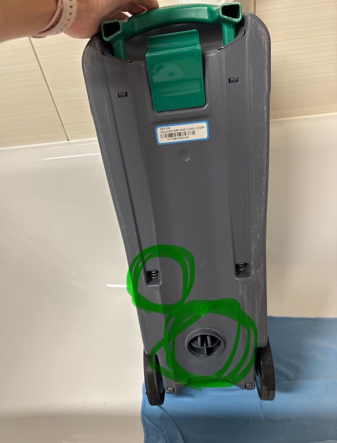

Ahoj všem, potřebuju se poradit se zkušenými. Čistila jsem kazetu wc Thetford C402 C. Poprvé jsem ji postavila svisle a kontrolovala u toho těsnost těsnění kolem klapky, všechno v pořádku, nic nekapalo. Včera jsem čistila ještě jednou (protože tam byly pořád staré usazeniny, karavan jsme koupili tento měsíc), tentokrát jsem nechala kazetu položenou vodorovně, samozřejmě klapkou nahoru. Za několik desítek minut jsem zjistila, že pod kazetou je voda. Dost vody. Takže jsem všechno vysušila, podložila suchou utěrkou, za chvíli zase voda, ale nemohu se dopátrat toho, odkud to prosakuje. Kazeta kolem dokola suchá, takže buď to teče z té díry na spod, ve které je plastové cosi, nebo možná kolem pružinky pod madlem. Nacpala jsem do těch dírek toaletní papír, vlhký byl ráno tam i tam - už se mi podařilo vložit fotku, kde jsem to názorně zakroužkovala. Smile Jsou to místa, která nevím, jak případně utěsnit - řešil jste to někdo? A druhá věc, se kterou bych potřebovala poradit, je těsnění kolem samotné toalety. Potřebuje vyměnit, protože už nepřiléhá ke stěně karavanu. Dáváte originál https://www.vsepr...ford-c402/ , nebo můžu koupit jakékoliv, které bude pasovat? Předem všem děkuji.

Možná netěsní odvzdušňovací ventil, to je ten největší zakroužkovaný otvor, mohlo by to být kvůli nějaké usazenině.
Kazeta by se měla občas vyčistit Tank cleanerem. Jestli je kazeta prasklá, nezbývá než koupit novou.

Tuhle kazetu neznám, tak možná plácnu. Podle mého by odvzdušňovací ventil a vše, čím by mohlo sáknout, mělo být na horní straně a ne na spodku kazety. Takže to na mne spíš dělá dojem, že by mohla být prasklá kazeta.

Není možné, že jsi to čistila tak intenzivně, že se všude dostala voda a teď postupně vytéká?
Ještě bych chvilku počkal. Tam co je pružinka je prostor uzavřený jen pro madlo. A to uprostřed je přivzdušňovací ventil. Jenže je to trubka až nahoru ke klapce a potom ventil. Tam tudy by to teklo při úplně plné kazetě.

Ano, naplnila jsem to vodou úplně celé, až po těsnění kolem klapky... Tak snad to bylo jen tím. V karavanu je pod kazetou vždycky trochu vlhko, ale asi tam teče právě při sprchování, protože mezi wc a stěnou je mezera, to těsnění už fakt nedoléhá. Koupíme tedy jakékoliv pasující. Děkuju. Smile
