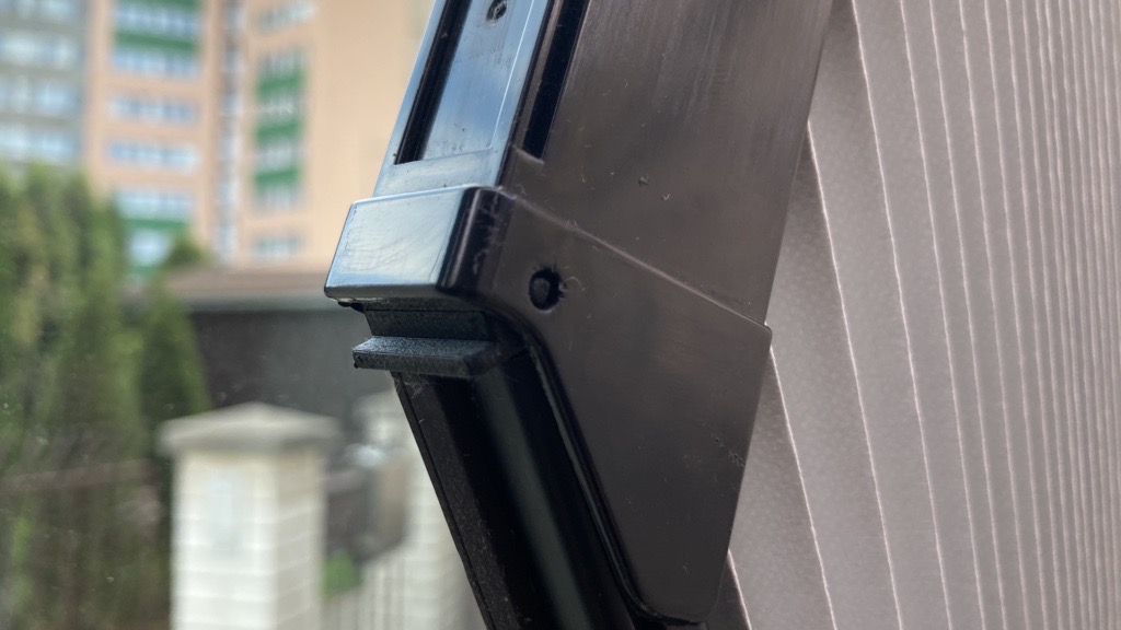

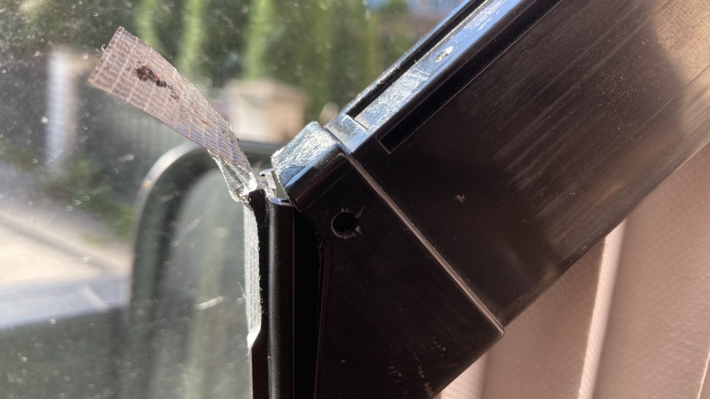

Jako příklad uvádím to, co se mi stalo s Remix roletou. Po nějaké době mi praskl plastový kloub a já to narychlo opravil americkou páskou. Nakonec jsem si ale vytvořil jednoduchý model, který po vytištění slouží stejně jako originál. Proč jej nenasdílet, že?
https://www.printables.com/cs/model/6...emis-joint

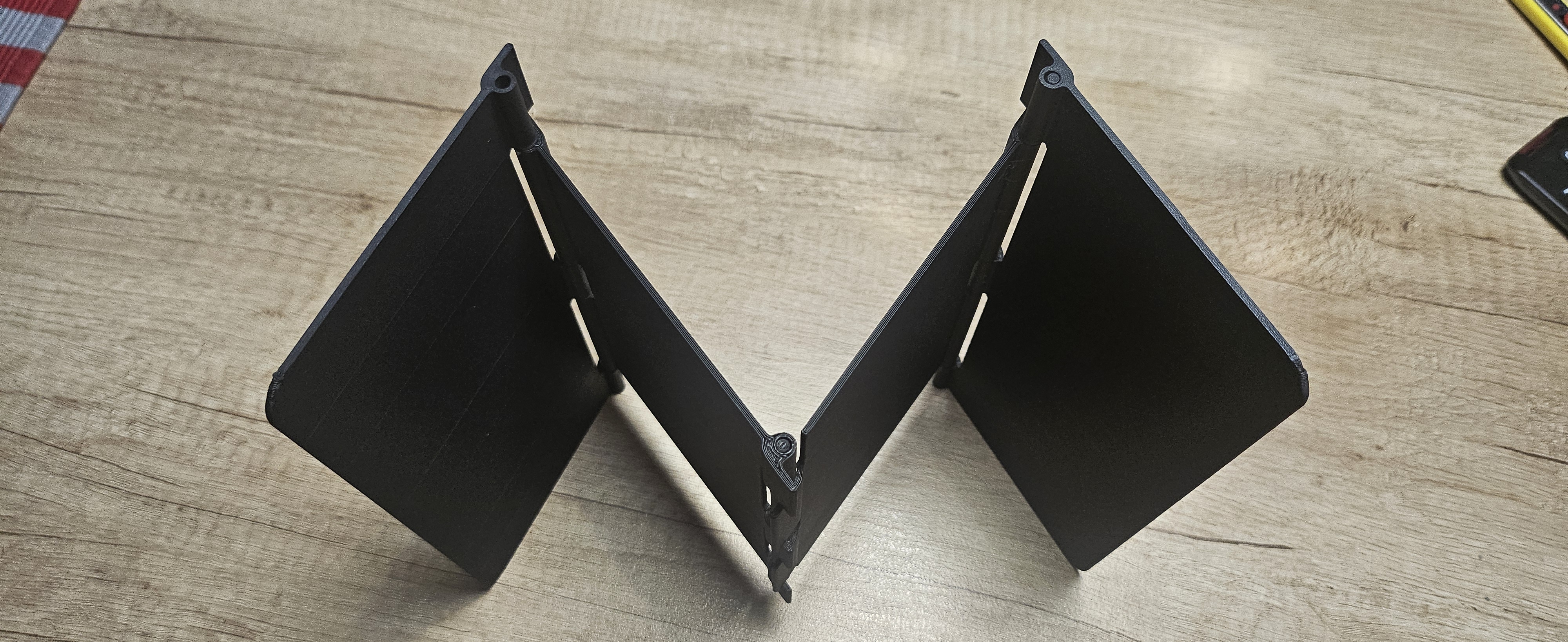

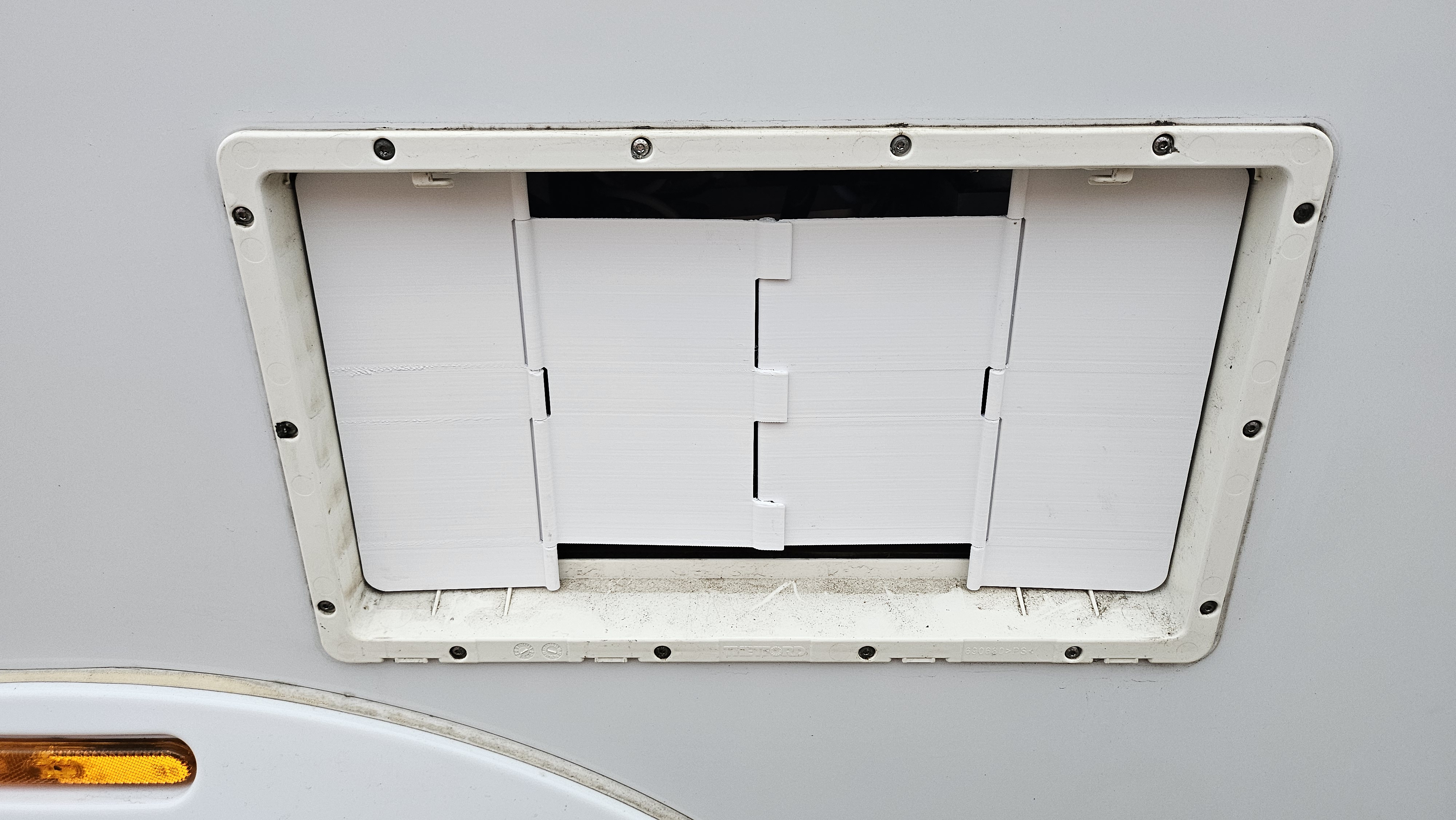

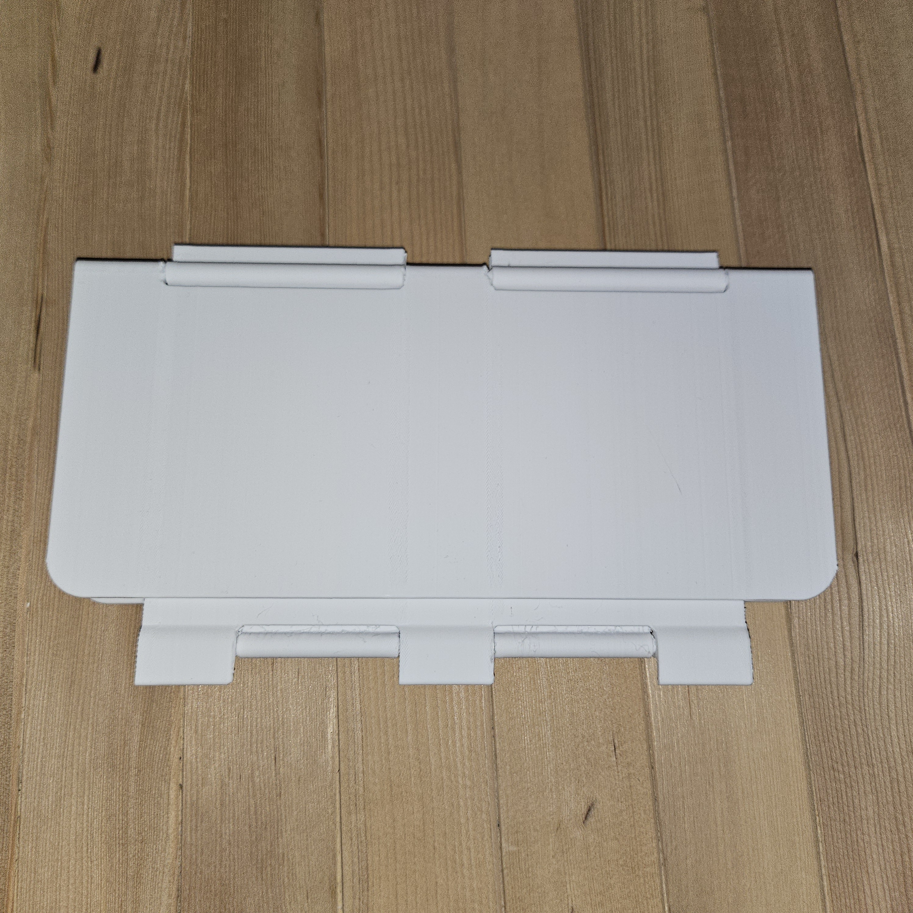

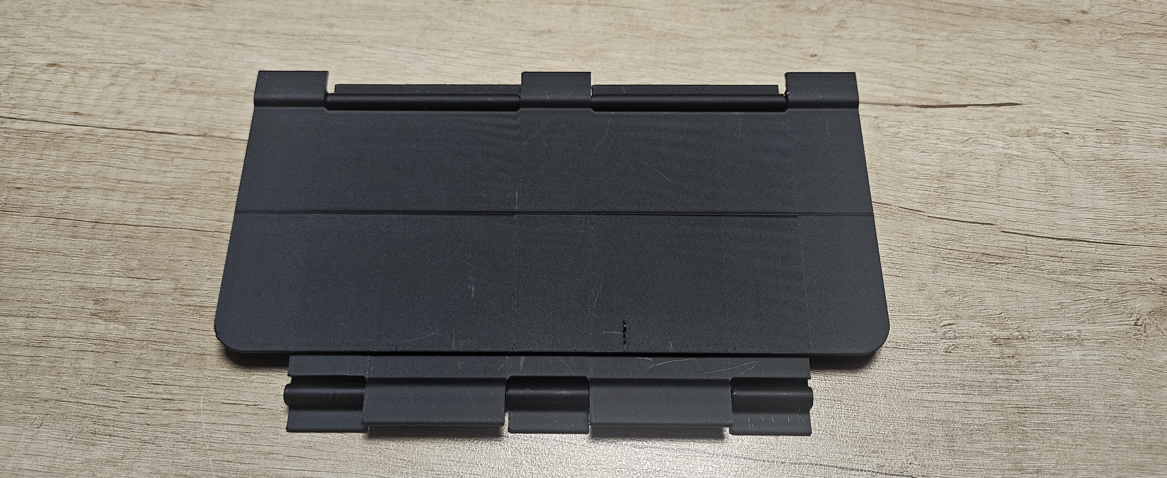

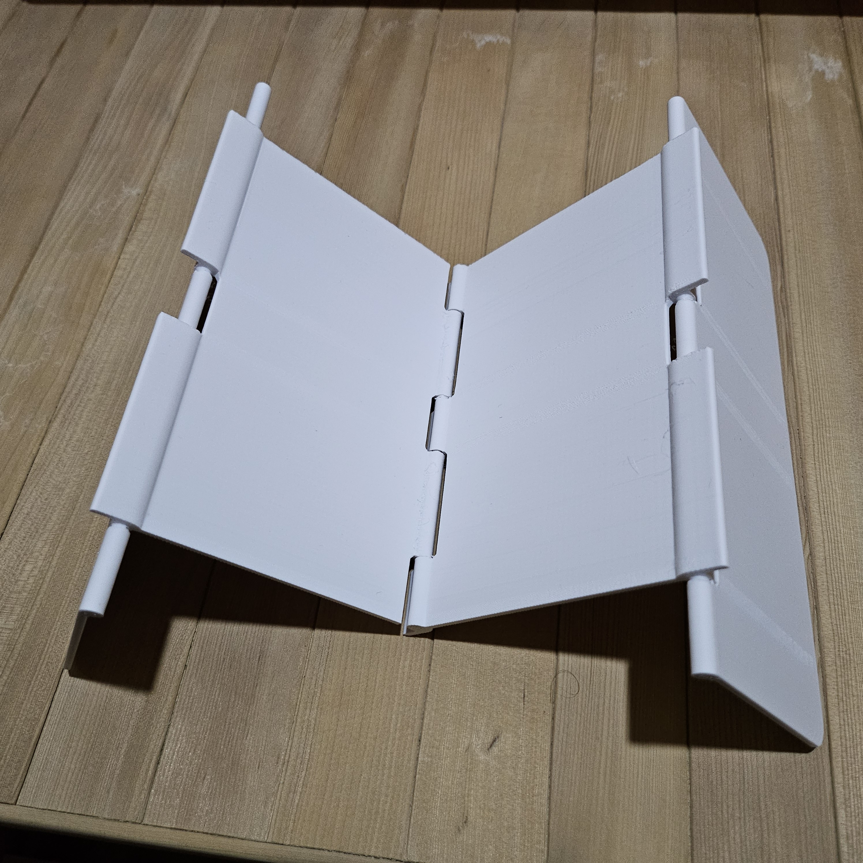

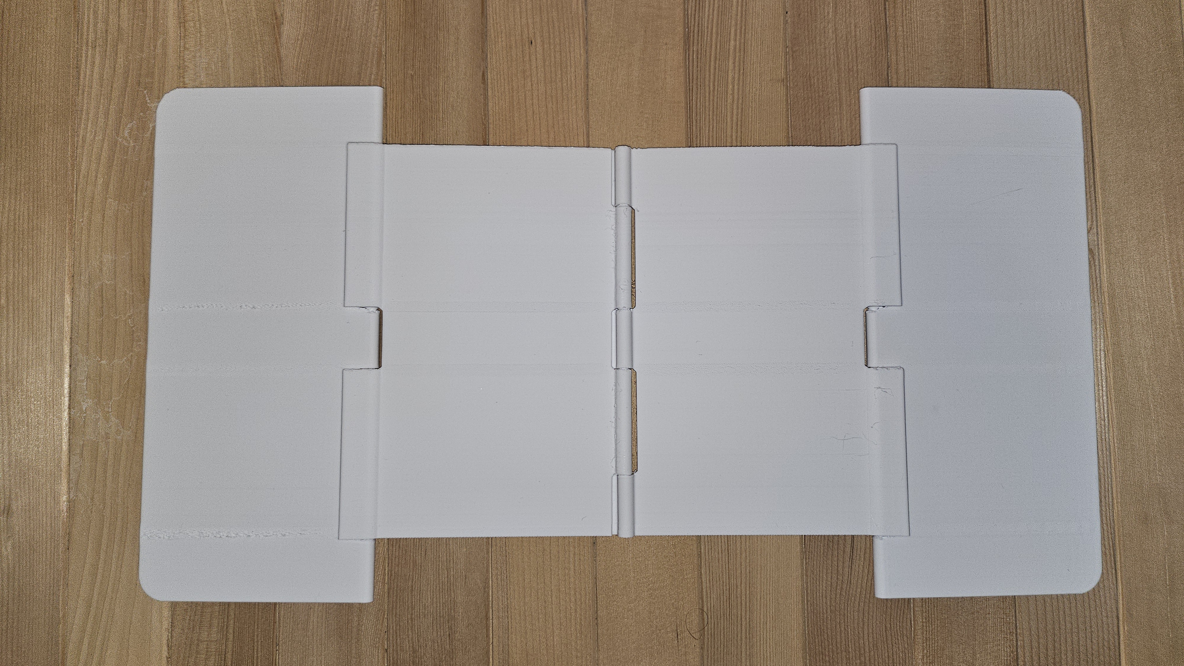

Na předchozím autě jsme měli zimní kryty na mřížky lednice (Thetford).
Na tom současném nebyly. Tak jsem namodeloval a vyrobil. Oproti té komerční mají tu výhodu, že se dají lehce složit a uložit do prostoru za mřížkou, takže ji na začátku zimy nebudu hledat.
Pokud máte někdo zájem: 390,- za kus.

Mohu poprosit o rozměry, je více druhů. Děkuji
DDTČlen
Model jsem udělal parametrický, aby se dal přizpůsobit. Tak si můžeš říct. Limit je výška - max 250mm.
Vím o dvou rozměrech pro Thetford:
482 x 234
390 x 210 (to je ten co je na fotkách)
