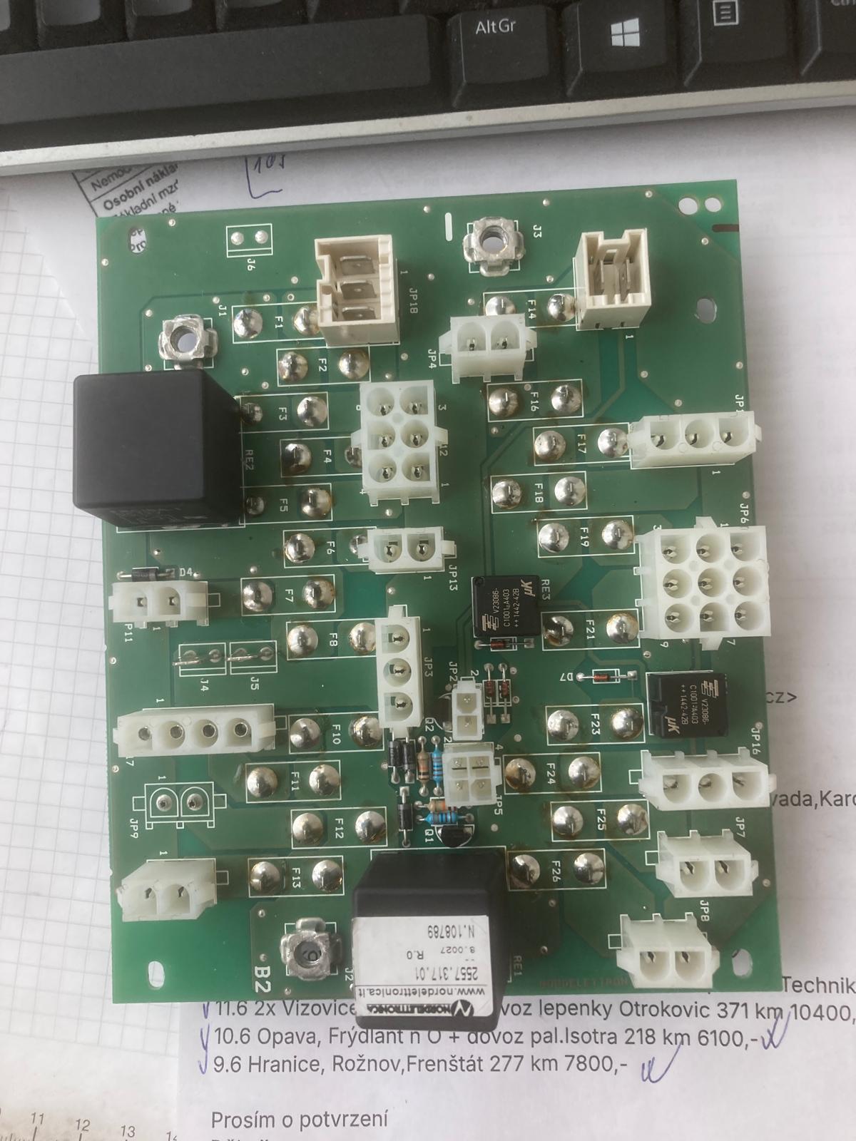

Ahoj .Díval jsem se na číslo ,ale jsem v Řecku a to bych musel celé rozebrat. Problém mám v tom, že mně nejdou boční obrysovky a volal jsem do euramobilu a ti mně řekli, že je to ovládaný z energobloku.
milda55 Připojili následující obrazek:

Pokiaľ Ti nejdú obrysovky, budeš mať vadnú poistku v nástavbe. Čo je príčinou jej vypálenia je otázne.
Pozri si poistky v nádtavbe. Vždy je pri nich aj zoznam, ktorá poistka čo chráni.
Ja mám Hymer a tieto poistky mám v bloku pod vodičovou sedačku a 4 ďalšie poistky sa nachádzajú pod spolujazdcovou sedačkou, kde je aj poistka na obrysové osvetlenie.

Na tom obrázku máš přídavný pojistkový panel na kterém jsou v podstatě jen relátka a zepředu pojisky, měl bys někde mít ještě ten hlavní s elektronikou. Nicméně, obrysovky mají pojistku u mne pod sedadlem řidiče (mám ale Mercedes). Předpokládám, že i u Fiatu budou pojistky pro vnější osvětlení někde mimo ten energoblok. Může však být, že napětí pro toto osvětlení je spínáno relátkem z energobloku.

Já spravoval ducato normálně plechovou krabici. Hladal jsem pojistky všude možně ,nějaké byly i za spolujezdcem na sloupku dveří dole. Výsledek byl že boční obrysovky svítily jen při zaplém klíčku a některé se zaply až po nastartování. Navíc se některé opět vyply. Musel jsem sehnat žárovky přesně podle výrobce jinak to řídící jednotka vyhodnotila jako chybu a vypla je.

Cinan dela LED zarovky s presne spravnym odporem pro CANbus kontrolu. Takze ty jdou vymenovat prave do tech aut, ktere jsou citlive na presny odpor zarovky. Jen je vopruz se v tom prehrabovat (Alik, Temu). Ale vyplati se.
