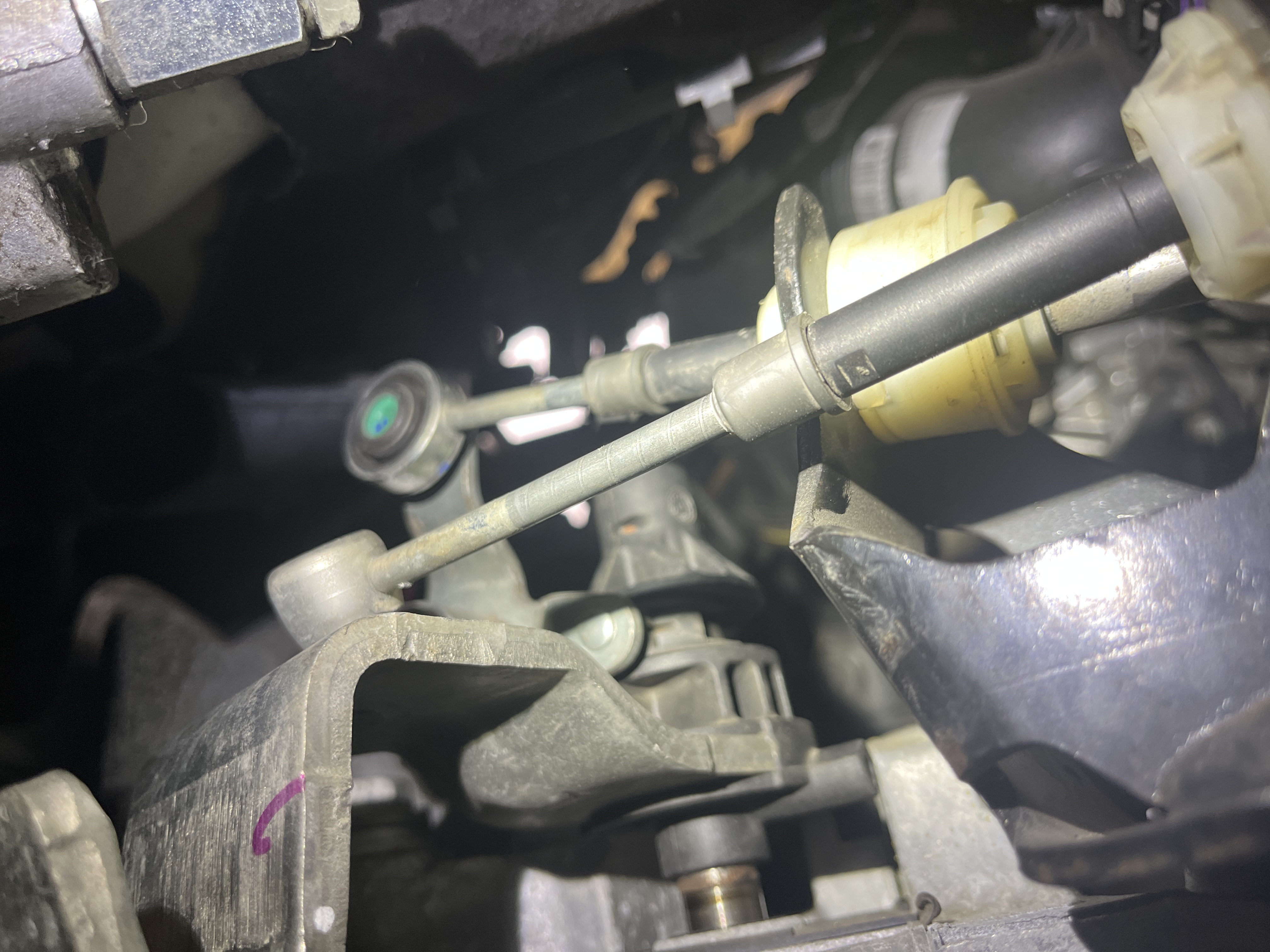

Vyskakuje mí jednička nacobytcd Sunlight A70 najeto 94 t km, má s tím někdo zkušenosti? Jak vyřešit? Děkuji za
Přidáno před 1 rok
mne na fiatu ducato vyskakuje zpátečka, musím ji tam dát řadičkou až na doraz, pak drží možná by o chtelo seřídit táhla ale zatím to neřeším ,zkus jestli Ti také jednička nepotřebuje řadičkou ji tam trochu ,,dorazit´´ jsetli ano tak seřídit táhla )za předpokladu že tam jsou ) pokud to nepomůže tak převodovku ven a nechat ji udelat nebo spíš sehnat jinou
MarianMČlen
Přidáno před 1 rok
Ahoj, chce to seřídit na táhlé.
MartinPNováček
Přidáno před 1 rok
A kde? Na převodovce není nic štelovacího, pouze bovdeny a lanka.
Přidáno před 1 rok
ano pomocí bowgenu a lanek to seřít
MartinPNováček
Přidáno před 1 rok
No ony bovdeny jsou uchycene v objimce, ktera je na pevno a lanka maji na konci hlavicku, ktera je nacvaknuta na kulicku. Tak nevim jak to postelovat. Muzete mi prisim poradit?
Přidáno před 1 rok
zkus se podívat zdali jestli to není u řadičky
MartinPNováček
Přidáno před 1 rok
Tak štelováni žadné
MartinP Připojili následující obrazek:
Přidáno před 1 rok
prohlídni pořádne po celý delce bowgen nekde to musí být
MartinPNováček
Přidáno před 1 rok
Prošel jsem to, rozebral od řadičky dolu k převodovce a nic jsem neobjevil. Bohužel, už jsem z toho tralala…🤷🏼🙈
