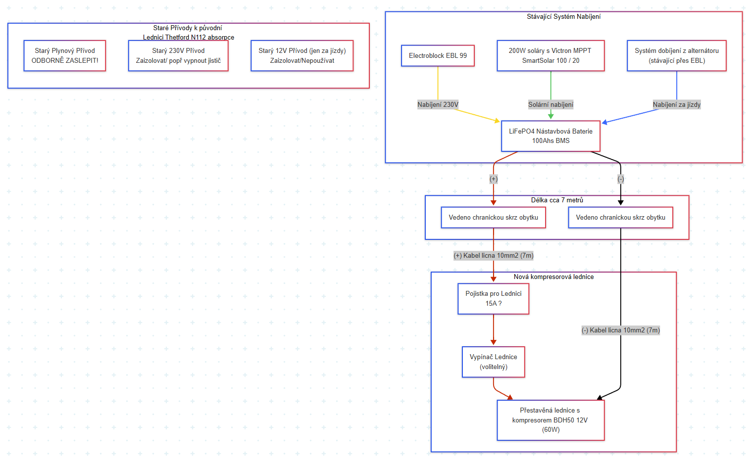

Čili... navrhl jsem blokove schema zapojeni kompresorove 12V lednice, viz.:
www.smida.eu/x/schema.png
Rád bych, aby mi někdo potvrdil správnost zapojení a ja se tak mohl pustit do díla...
Mou podminku je zachovani stavajiciho pripojeni a co nejmene menit veci / pridavat atd...
Nemam zajem o booster, ani o 230V lednici s menicem s cistou sinusoidou. Jsem si vedom uskali stavajiciho systemu a jsem s nim spokojen.
Doposud nebyl s energii v obytce problem a to napajim, krom standardni vybavy, jeste TV, komp, zesik, antenu, stresni vetrak a LED podsviceni.
honas Připojili následující obrazek:
Přidáno před 1 rok
Asi zbytečně složité. Já si myslím, že na elektrobloku stačí původní drát od lednice, který je teď na konektoru block1 na pinu 1 přehodit na pin 4 a hotovo. Změřil bych si ten pin4, mělo by na něm být trvalé napětí 12V (10V až 15V) pro kompresorovou lednici. Napájení na tomto pinu 4 je při nastartovaném motoru ze startovací baterie a pokud chcípneš motor, měl by jít z vestavbové baterie. Mínus 12V je na pinu 3, až to budeš měřit. Čili plus na pin 4 a minus na pin 3.

Koukam na schema EBL 99 a vskutku je tam na konektoru BLOCK 1, pin 4 - zrejme se pocitalo s kompresor. lednici, viz:
www.smida.eu/x/EBL99.png
Má obava je pouze pro rozbehovy / nárazový proud pri spusteni kompresoru lednice. Nemam jeste lednici venku a nevim, jaky tam je prurez vodicu ci kolik pusti EBL? Dle teoretickych vypoctu by si pri rozbehu lednice mela vzit az 13A... a ze schematu ctu, ze to je pod 20A pojistkou...
Cili teoreticky by to melo fungovat, otazka je zdali to v praxi nebude hazet chyby Smile
Je to jiz vyzkousene reseni?
