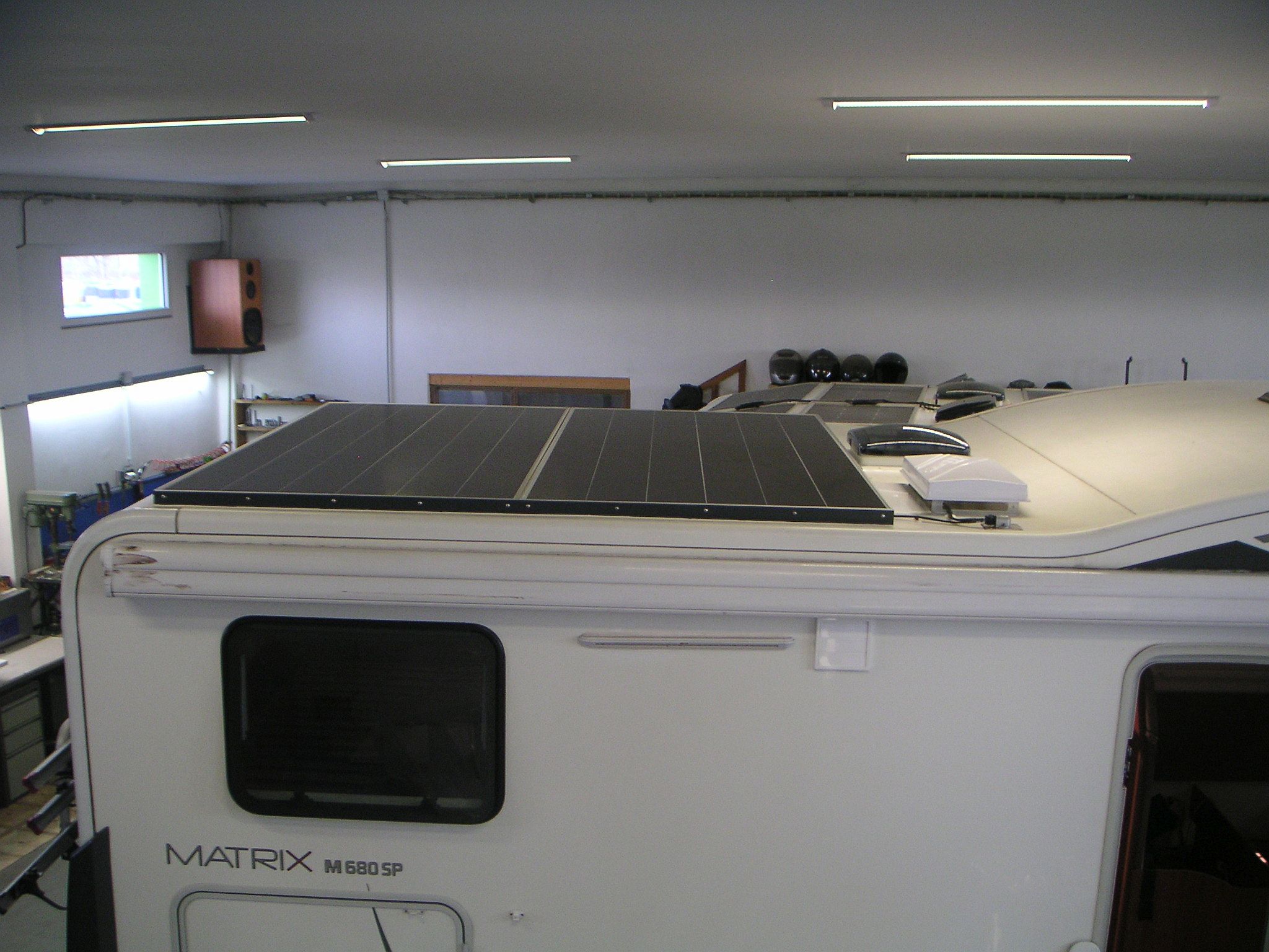

Učinnost tak nějak neřeším. Na střechu naflákám, co se do ní vejde. V podstatě dva panely po cca 450W + 300Ah LFP a s elektrikou je vystaráno téměř nezávisle na počasí. Skoro vždy překáží různá všelijaká větrací okna, no tak se holt odmontují a zaslepí. Větrání řeším maxfanem v místě, kde panelům nepřekáží. Funguje to jako fík...
Na Šneka jsem dával flexi, jsou tam 3 roky a vypadají pořád stejně, dávají taky stejně. Uspora hmotnosti je dost velká. Nelepím je, strkám do přilepených rámečků, i z důvodu teplotní roztažnosti, takže jsou snadno vyměnitelné. Cenově vychází na kW mnohem dráž, než sklo, s velkým krupobitím zatím zkušenost nemají.
Ovšem dalším faktem je, že se mi tu válí jeden Victron s rozsypaným sklem, takže odolnost sklo/ folie proti kroupě = ?.
Rok jsem používal pouze paralelní zapojení ale přešel jsem na sp, protože MPPT při slabém světle dává větší štrom, kdežto zastínění panelů zas taková potíž není.
Upravil adner dne 15.10.2025 14:20, před 6 měsíců

Pekny. Na karavan rozhodne flex. Ten rozdil hmotnosti muze byt klicovy a pak calovat nekde v Rakousku ranec, by mohlo byt vic, nez rozdil sklo-flex. Podle mne to mas idealni reseni.

Trochu praxe...
Dělal jsem teplotní testy flexi, okolní teplota 29°, přímý svit. Používám Dokio 100W panel.
podklad plech - 55°/18,3v/4,9A = 89,7W
podklad plast - 76°/18,2v/4,7A = 85,5W
stín - 18v/0,4A = 7,2W
zatíženo auto halogenkou po dobu než přestala stoupat teplota
rozdíl teploty zkrat - nezatíženo
62°/43° na plechu
Tzn, podklad plech je samozrějmě lepší. Důležitá drobnost je jeho barva = bílá chladí, černá topí + vše mezi tím.
Další poznatek, panel není teplý ve všech místech stejně, objevují se na něm horké body. Můj názor je, že to je ten zásadní problém jejich postupné degradace. Pokud je flex položen na plechu (chladič), rozdíly teplot jednotlivých míst se dost srovnají.
Dále zátěž...
Jeden panel napálenej na maximum po většinu dne na tom bude podstatně hůř, než větší počet pracujících v částečném zatížení.
Na střeše (plech bílý) mám papírově 1 kW, nejvíc jsem viděl příkon 760W, běžně při velké spotřebě (rychlovarka + tousťák + lednice a blbosti okolo) 400 - 550W, takže de fágo skoro volnoběh.
Jachty nemají problém, protože se pohybují v prostředí vlhkého vzduchu, no a vlhkost je to co chladí, ne vzduch samotný...
