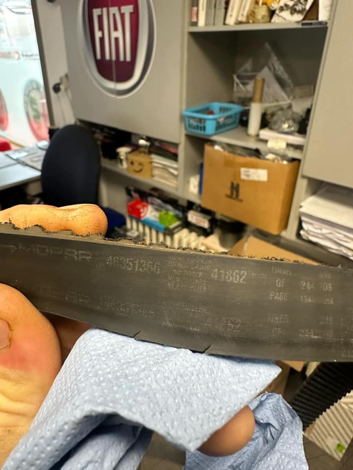

čau, na základě tohoto vlákna jsem před rokem začal pátrat a zjistil toto:
Doporučeno: Zkontrolovat rozvodový řemen, je nějaký problém v špatné kvalitě dílu od GATES (číslo špatného řemenu 41862 ) . Novější DAYCO jsou již ok. Lze poznat podle profilu zubu - viz. obrázek.Podle Fiatu se dával novější až od 10/2023.
Tak jsem to u naše zkontrolova ( r.v. 2022 Ducato 2.2. ) a byl tam ten špatný, nechal jsem tedy ve 30 tis. provést výměnu za nový typ. Akorát váhám, za jak dlouho nechat měnit ten nový. Určitě nechci čekat těch 120 tis. km co je doporučeno. Co myslíte ?
zvirek Připojili následující obrazek:
