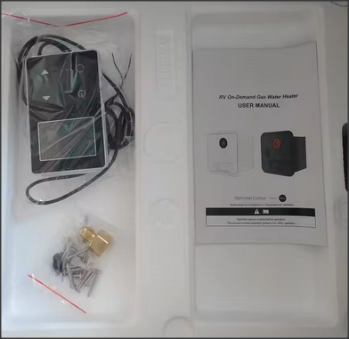

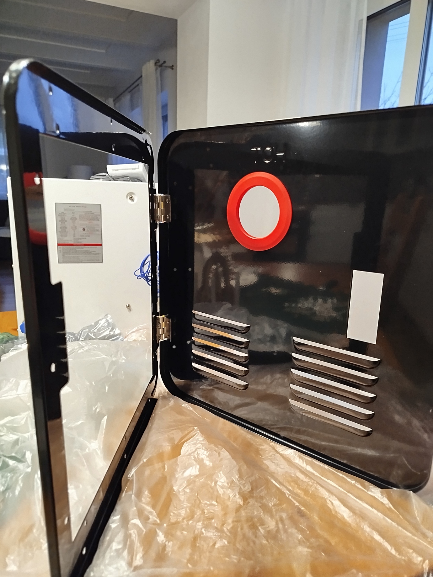

@Provence - Tenhle průtokáč jsem si objednal též,ale na Alibabě.Tím že na něj nechvátám budu ho za budovávat až na jaře.Díky té dopravě lodí to trvá asi dva měsíce,mám levnější dopravu.Psal jsem si se zástupcem prodejce firmy aby mi poslal černé barvy.Vše klaplo.Zaplatil jsem 3500,- za průtokáč,700,- za dopravu ,900,-za clo.5100,-kč celkem.Tak čekám jak to dorazí.Snad bude vše v pořádku.Myslím si že to bude fungovat výborně,než ty předražené trojkombinace.Až budeš mýt delší skušenosti tak napiš.
ProvenceNováček
Přidáno před 10 měsíců

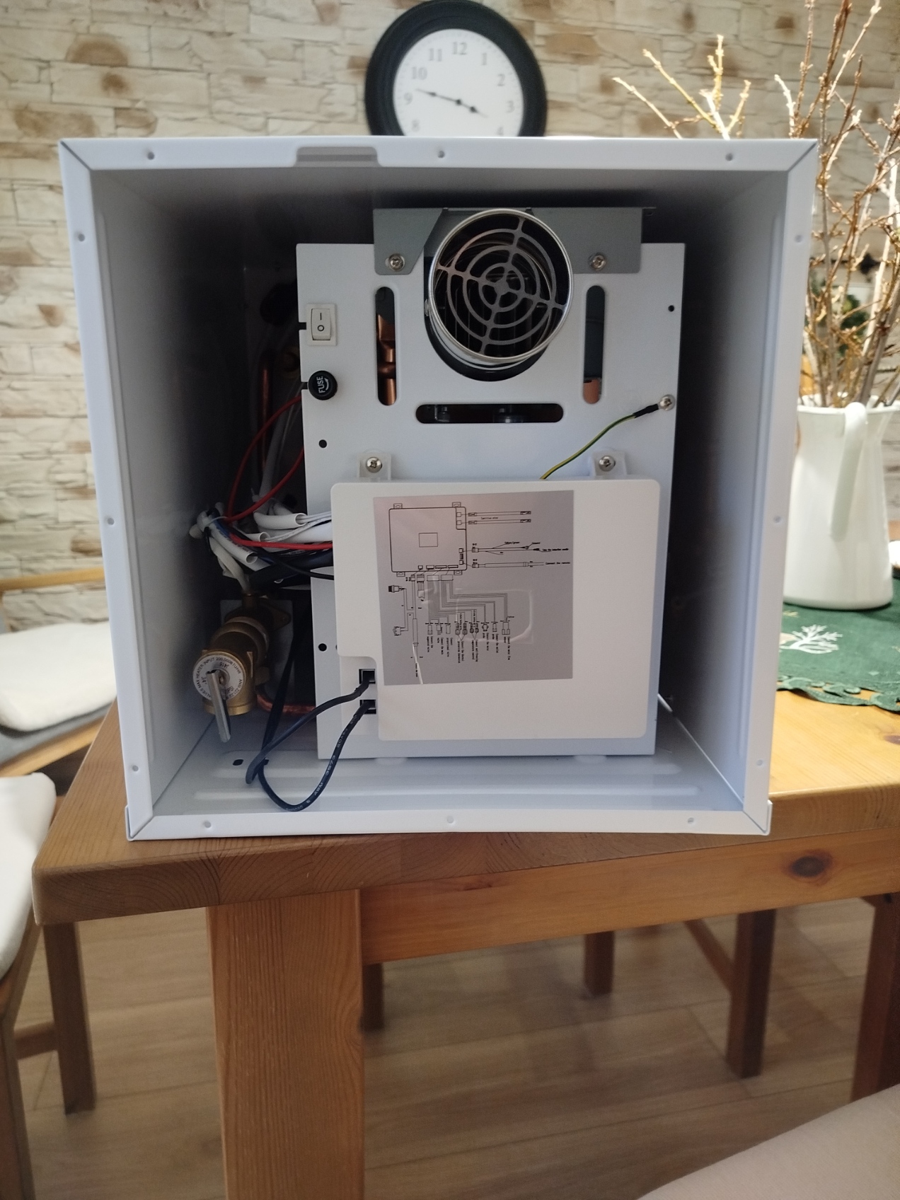

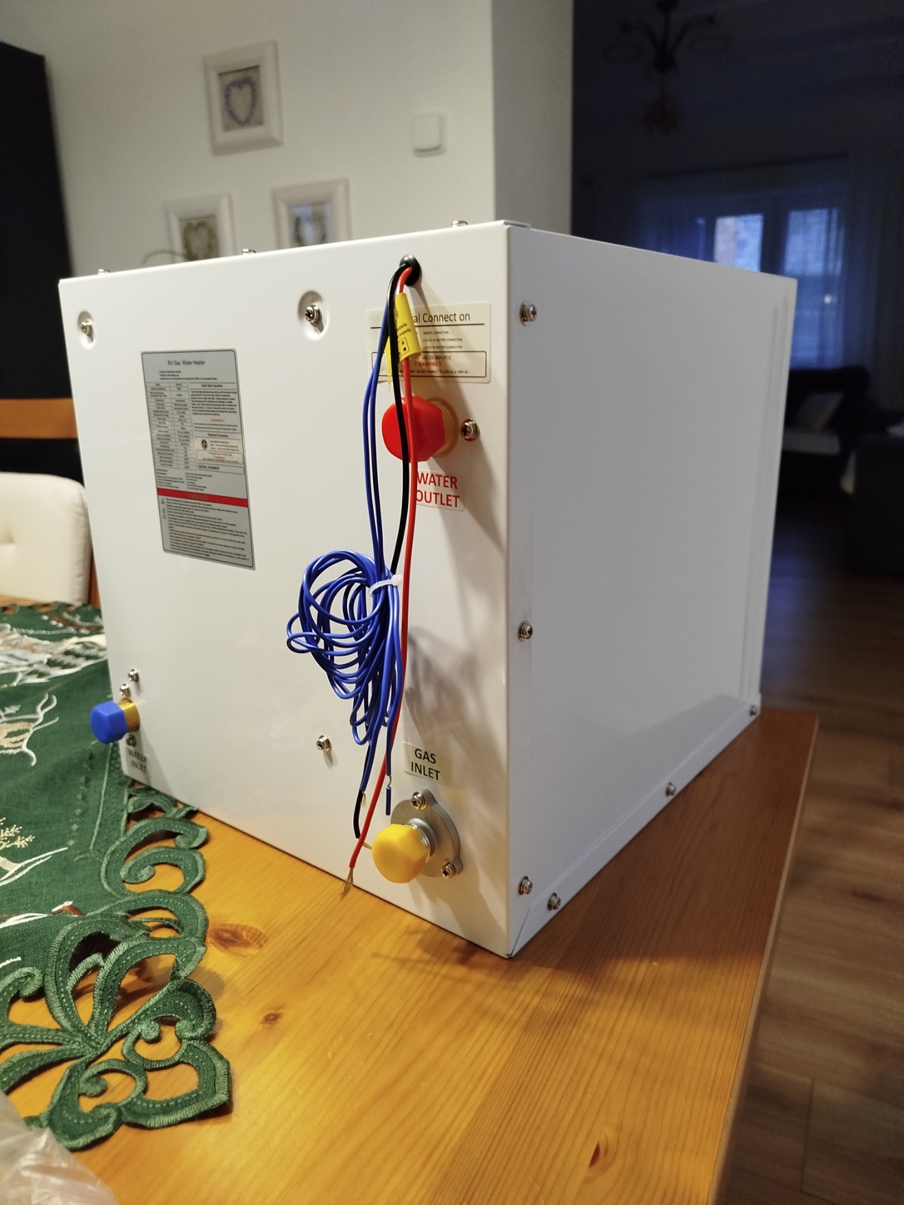

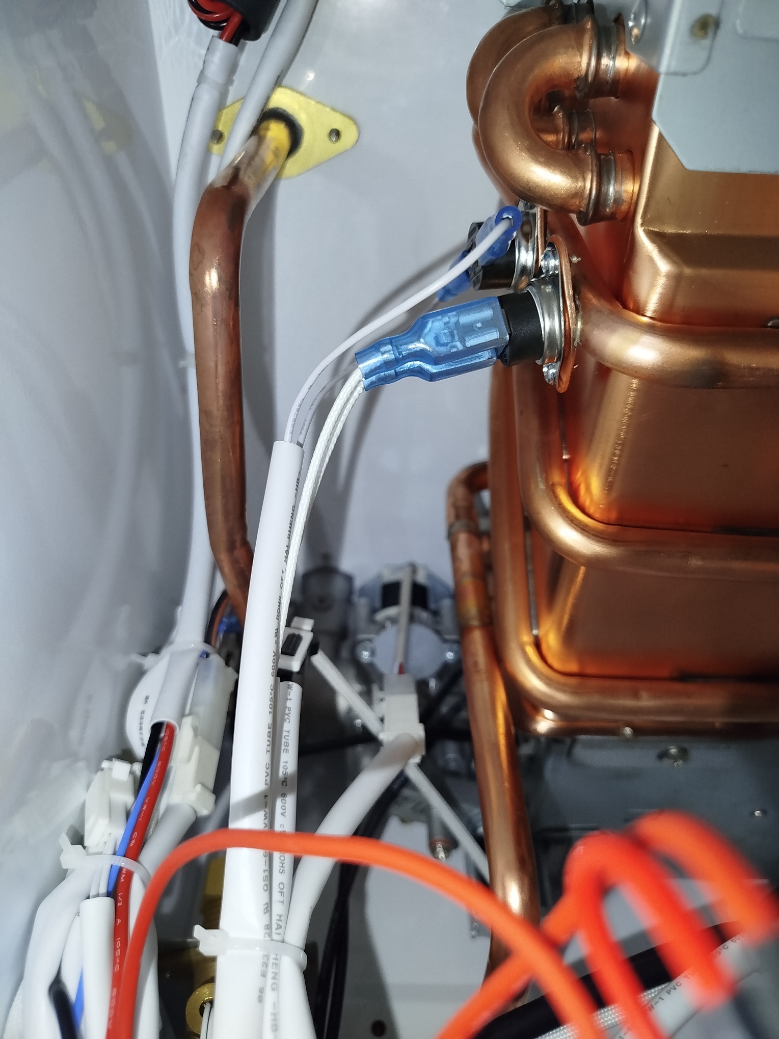

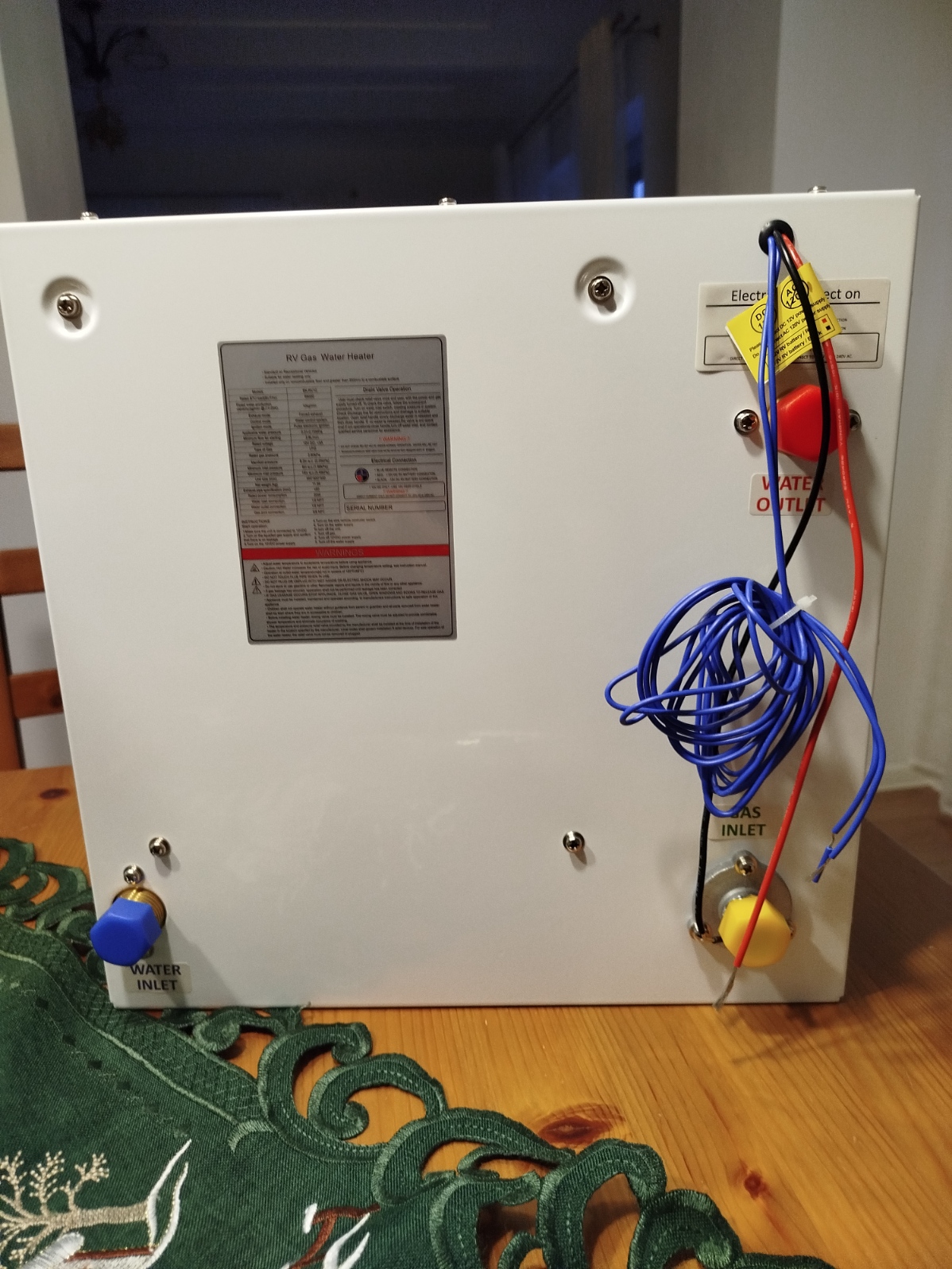

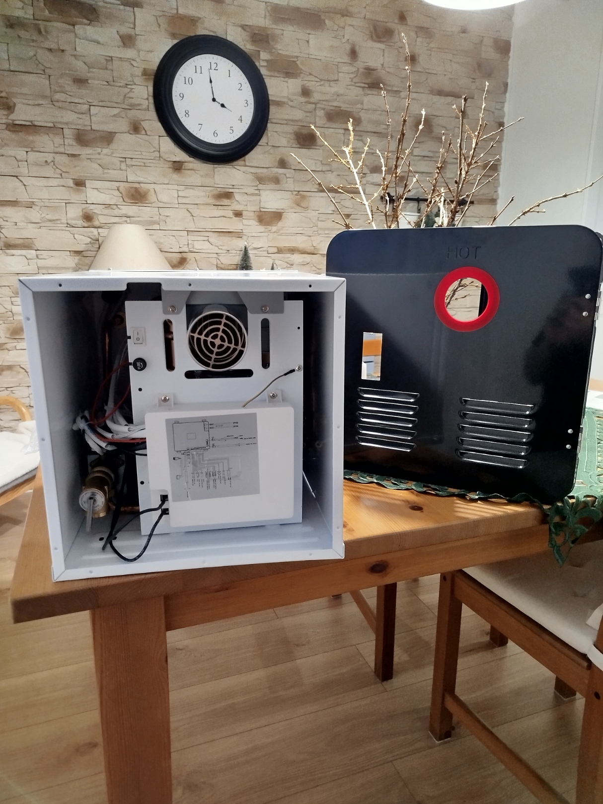

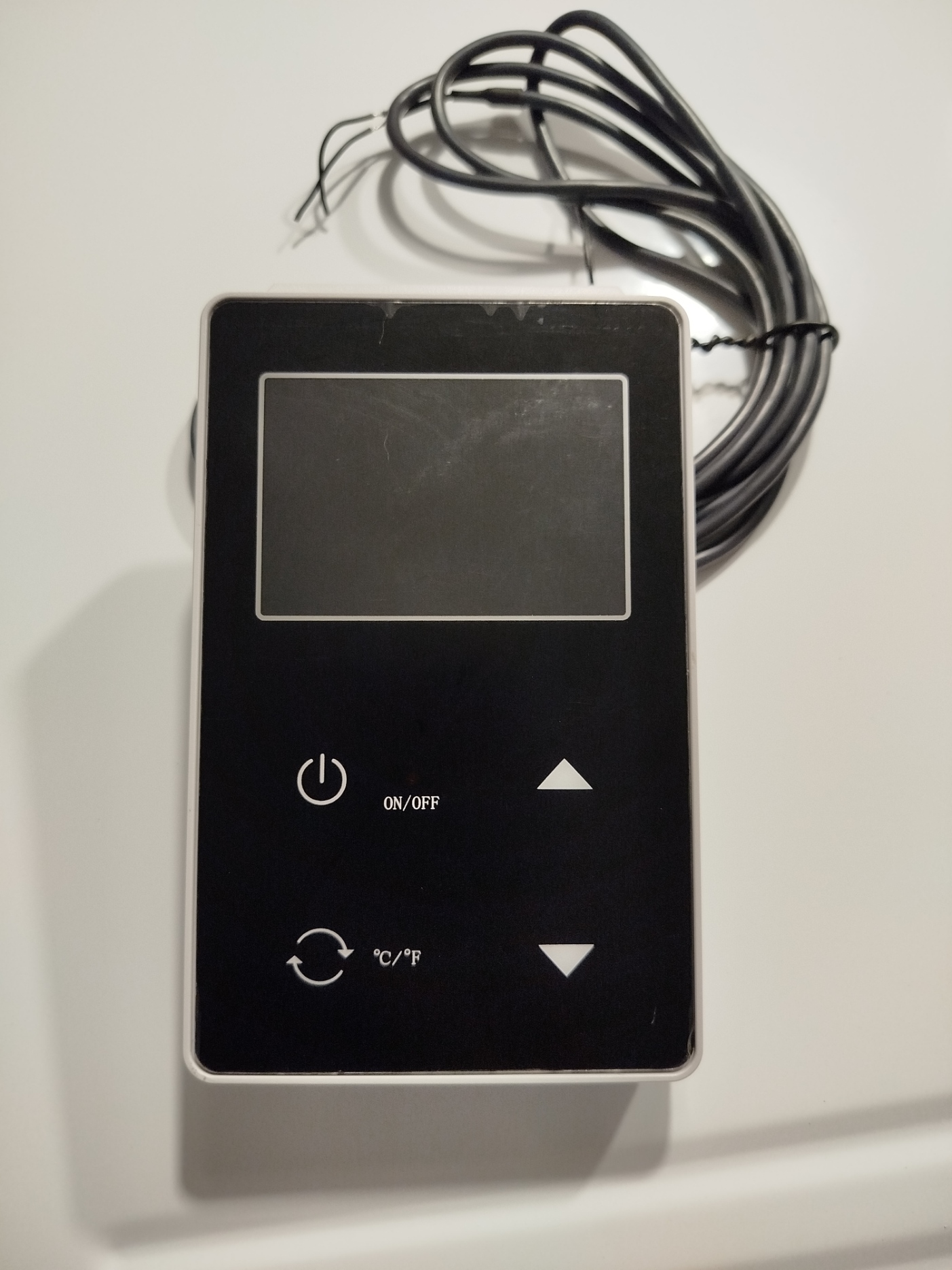

Dobrý den táborníci.Tak mi ten průtokáč přišel a vpořádku.Budu ho instalovat až na jaře.Zde je pár fotek.
